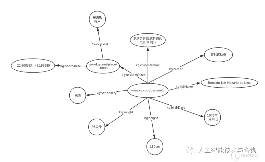

以下是一个使用RDF描述的知识图谱,可以看到其通过RDF标准来表示出了单条的知识以及总体的关系:
深度学习
图:罗纳尔多知识图谱[1]

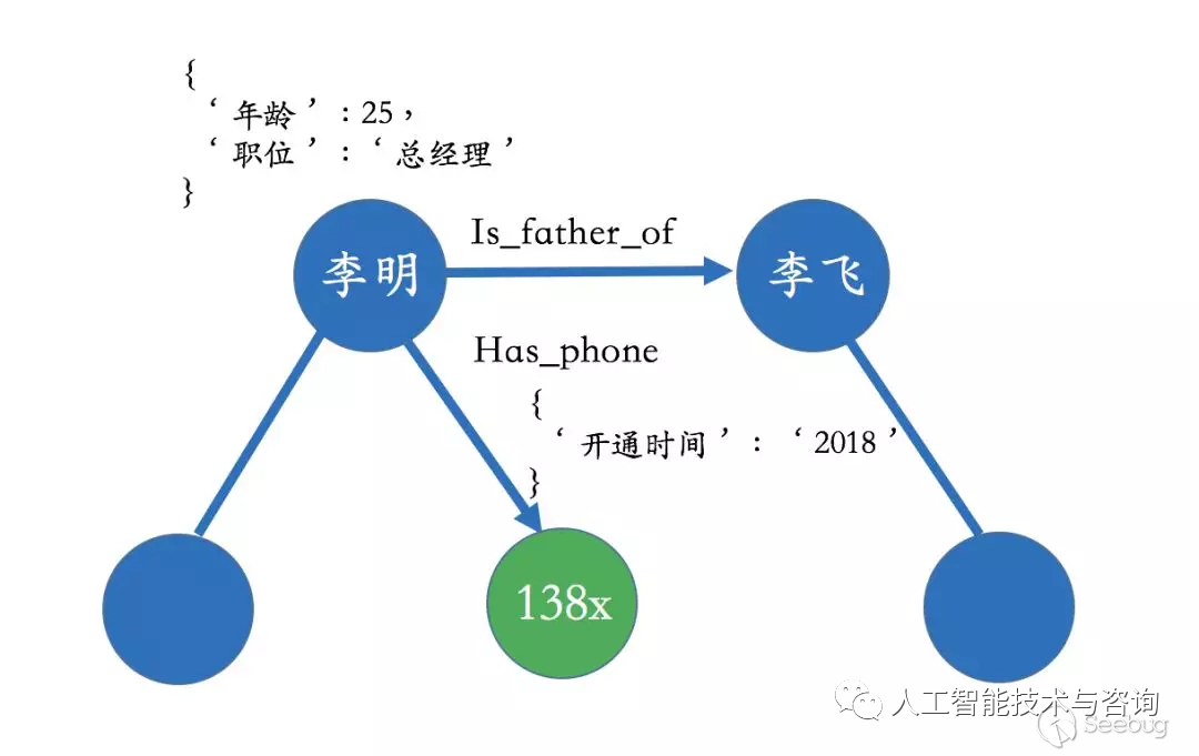

以下是一个由属性图来表示的知识图谱,注意其支持实体或关系拥有属性,而RDF形式的就不支持:
深度学习
图:一个简单的属性图[2]

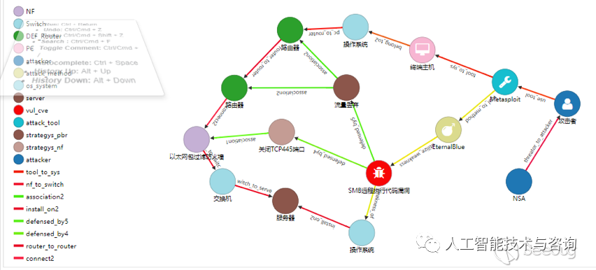

以下是一个用安全知识图谱表示的永恒之蓝攻击防御场景:
深度学习
图:利用知识图谱构建攻击场景[4]
