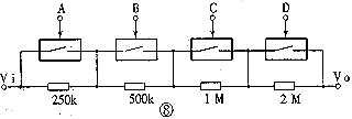

3.数控电阻网络
图8示出数字控制电阻网络电阻值大小的电路。在图8中,CD4066的四个独立开关分别并接在四个串接电阻上,电阻的值是按二进制位权关系选择的。当某个开关接通时,并接在该开关上的电阻被短路,此处假设该电阻阻值R?RON(RON为模拟开关的导通电阻);当某个开关断开时,电阻两端阻值仍保持原阻值不变,此处假设该电阻阻值R?ROFF(ROFF为模拟开关断开时的电阻)。四个开关的控制端由四位二进制数A、B、C、D控制,因此,在A、B、C、D端输入不同的四位二进制数,可控制电阻网络的电阻变化,并从其上获得2~16种不同的电阻值。按图8所给的电阻值,该电阻网络所对应的16种阻值列于表5中。
CMOS模拟开关
图8 数字控制电阻网络电阻值大小的电路
表5 该电阻网络所对应的16种阻值
