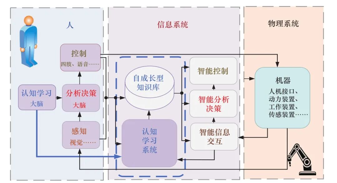

根据新一代智能制造技术机理[1]中的分析可知,与传统制造系统相比,第一代和第二代智能制造系统在人和物理系统之间增加了信息系统,人的部分感知、分析、决策功能向信息系统复制迁移,人进而可以通过信息系统来控制物理系统,以代替人类完成更多的体力劳动。然而,新一代智能制造系统的本质特征是其信息系统在第一代和第二代智能制造系统的基础上增加了认知和学习的功能,信息系统不仅具有感知、计算分析与控制能力,还具有学习提升、产生知识的能力。
新一代智能制造系统架构如图1所示。

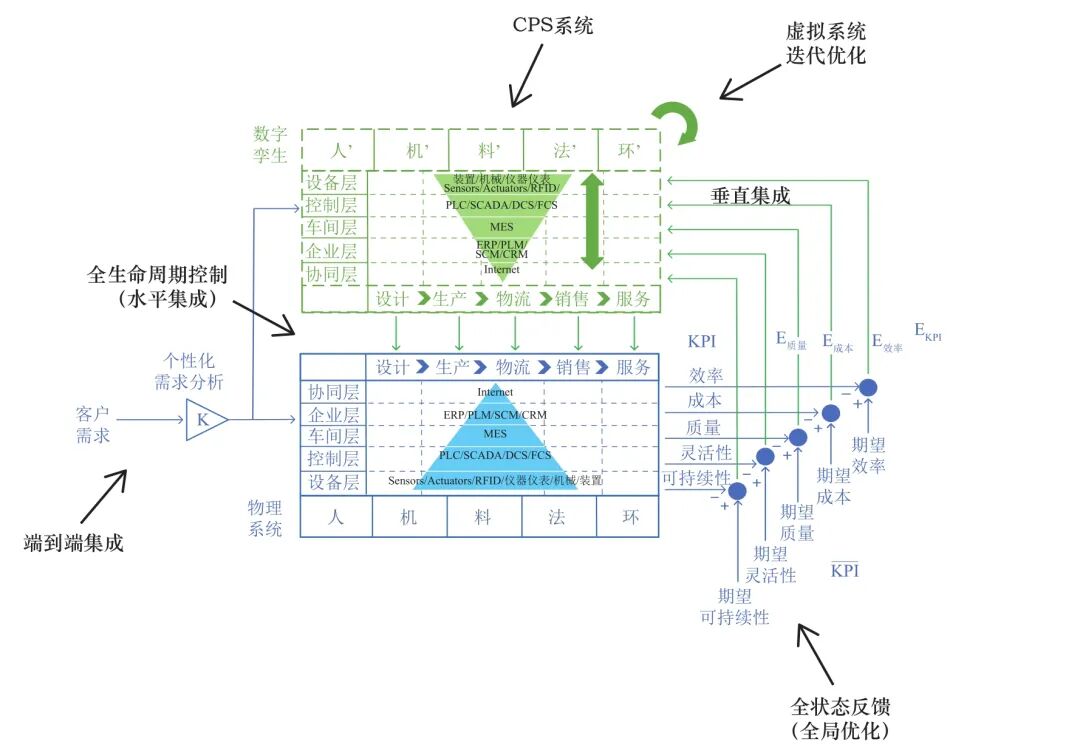

企业是智能制造系统的载体,通过建设智能制造系统提升企业的盈利能力和竞争力也是企业转型升级的基本诉求之一。综合上述因素,基于图1所示的新一代智能制造系统架构、企业系统层级及企业关键绩效指标等,智能制造系统的实现形势可以通过以企业为核心的闭环系统来表述,如图2所示。

图1 新一代智能制造系统架构[1]
在图2所示的智能制造系统的实现探索中,企业在市场需求驱动下,深入挖掘客户个性化需求,并在产品生命周期过程中不断监测企业的各项关键绩效指标及其与期望指标之间的偏差。基于以上信息及企业自身生产、管理等数据,在信息系统中进行信息的集成与融合,分析企业存在的问题并通过虚拟仿真验证等方式迭代优化得出改善相应问题的策略,进而对实际产品设计、生产、物流等全生命周期各环节进行调整,最终实现水平集成、垂直集成、端到端集成,提高企业的各项KPI、盈利能力与竞争力。
机器学习
图2 智能制造系统的实现探索
注:RFID:射频识别;PLC:可编程逻辑控制器;SCADA:数据采集与监视控制系统;DCS:分布式控制系统;FCS:现场总线控制系统;MES:制造企业生产过程执行系统;ERP:企业资源计划;PLM:产品生命周期管理;SCM:供应链管理;CRM:客户关系管理;CPS:信息物理系统。

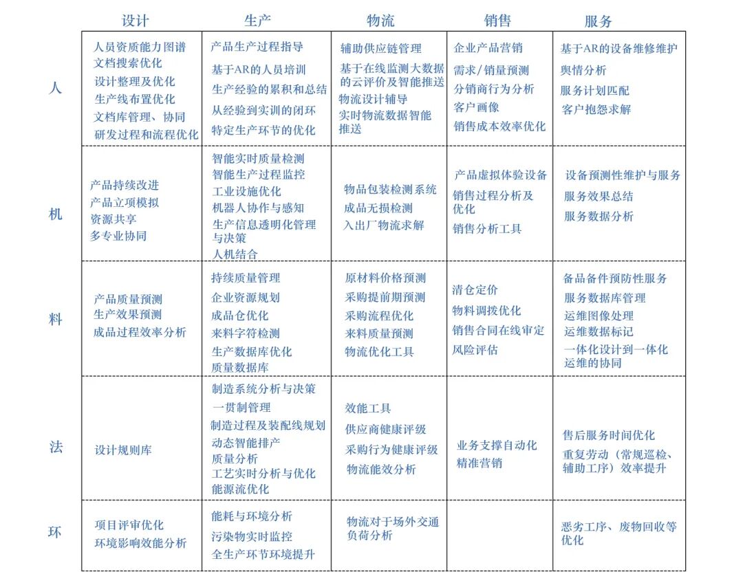

根据上文的分析可知,人工智能技术在智能制造领域已经实现了一定范围的应用。通过综合考虑相关应用在产品生命周期所处位置以及对产品全面质量管理关键要素的影响,图3从产品生命周期与人、机、料、法、环等关键要素两个维度给出了人工智能在智能制造中的典型应用矩阵。
由图3可知,当前人工智能在智能制造中应用所涉及的共性技术包括:机器学习、生物特征识别、计算机视觉、自然语言处理与知识图谱等。同时,上述应用主要围绕产品质量检测、工艺分析与优化等特定及重复性的问题,并为企业管理者或车间运维人员提供辅助优化与辅助决策以提升企业的效率和减小人员的工作强度。

图3 人工智能在智能制造中的典型应用矩阵

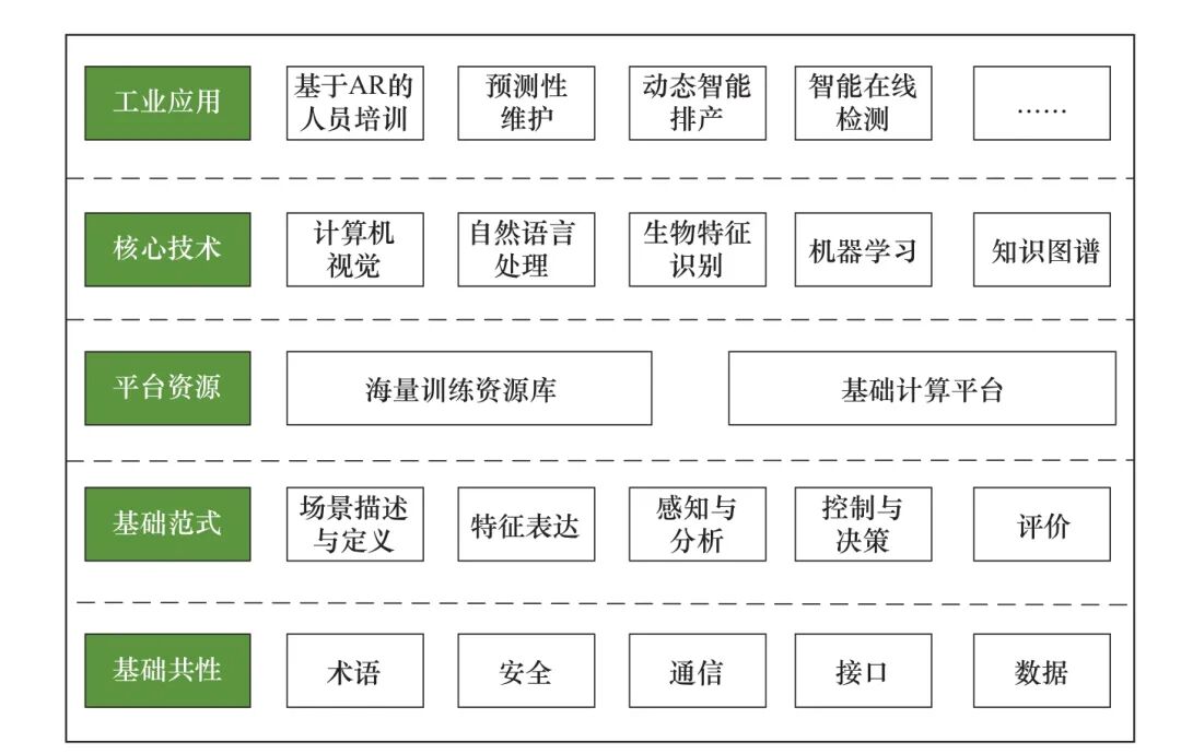

针对当前人工智能技术在智能制造中应用不断增多的现状,人工智能标准研制的迫切性与必要性日益凸显。依据《国家智能制造标准体系建设指南(2018年版)》(征求意见稿),人工智能应用标准包括场景描述与定义标准、知识库标准、性能评估标准,以及智能在线检测、基于群体智能的个性化创新设计、协同研发群智空间、智能云生产、智能协同保障与供应营销服务链等应用标准。根据人工智能在智能制造中的典型应用场景与所涉及的共性技术,结合智能制造中对相关应用的安全性、互联互通等要求,上述人工智能应用标准可以进一步展开为如图4所示的人工智能在智能制造中的标准体系结构,包括基础共性、基础范式、平台资源、核心技术、工业应用五部分内容。

图4 人工智能在智能制造中的标准体系结构图
