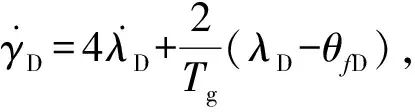

(1)取当前时刻速度大小初值为V0,基于角度约束最优末制导律[13]:
机器学习
(1)
其中:γD为弹道倾角,
机器学习
为剩余飞行时间,λD为高低视线角。

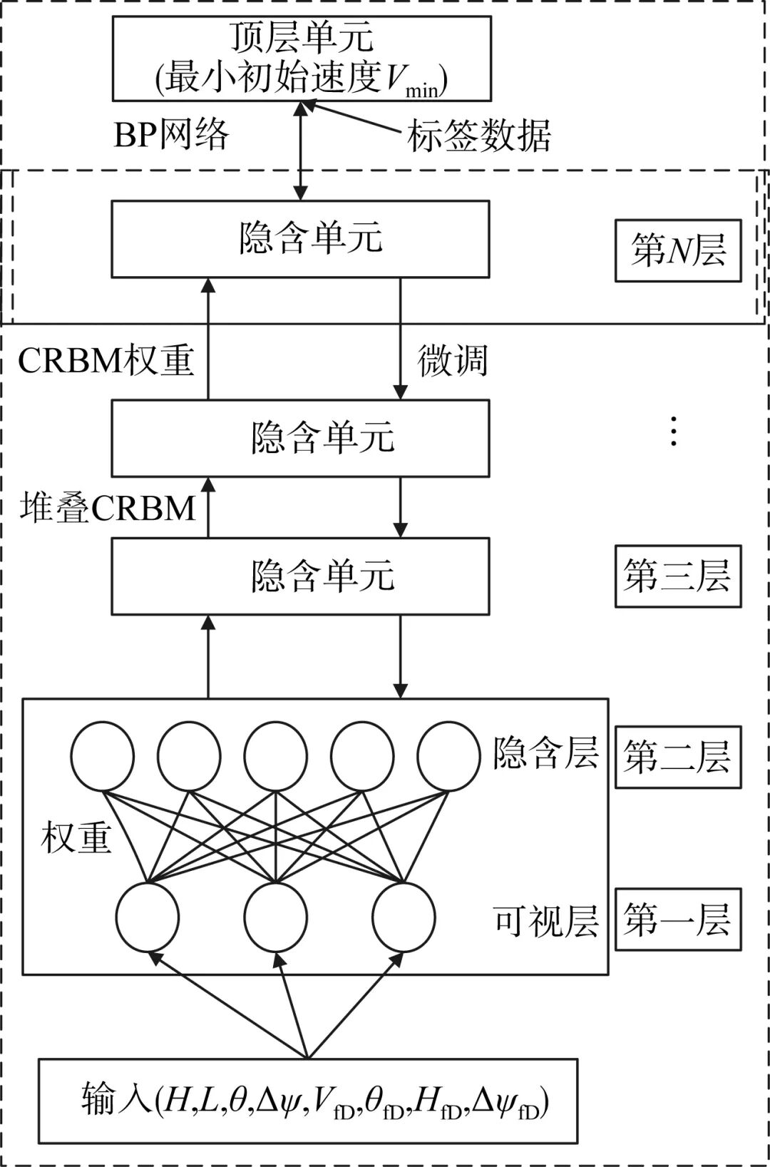

深度置信网络是一个概率生成模型,拥有深层的网络结构,可以看作由多个CRBM堆叠而成,最底层接收输入数据向量,并通过CRBM转换输入数据到隐含层,通过对多个CRBM进行堆叠可从机动能力预测问题的复杂原始输入数据中获得一些高层非线性特征,在最顶层添加一层BP网络,即可对输出量即最小初始速度,进行回归预测。深度置信网络的训练由无监督的逐层预训练和有监督的微调两个过程组成。下面给出用于机动能力预测的深度置信网络结构和训练过程。
对应于机动能力预测的完整深度置信网络结构如图 2所示,深度置信网络模型由最底层接收机动能力预测问题的输入数据(H, L, θ, Δψ, VfD, θfD, ΔψfD, HfD),第一层和第二层形成一个CRBM,第二层和第三层形成第二个CRBM,依次类推。将最上层CRBM的输出层得到的结果,即提取得到的高层非线性特征,输入到BP网络中进行回归预测。输入层的节点数由输入数据的维数决定,输出层为归一化后的最小初始速度,节点数为1。
机器学习
图2 深度置信网络的结构图
Fig.2 Diagram of deep belief network structure

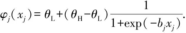

其中,函数φj的表达式为:
机器学习
(5)

其中: I为可视单元的数量,J为隐含单元的数量。θL, θH分别为sigmoid函数的下渐近线和上渐近线,一般取θH=1, θL=-1,参数bj是控制sigmoid函数斜率的变量,当bj由小变大时,单元就可以从无噪声的确定性状态向二进制随机状态平滑过渡。

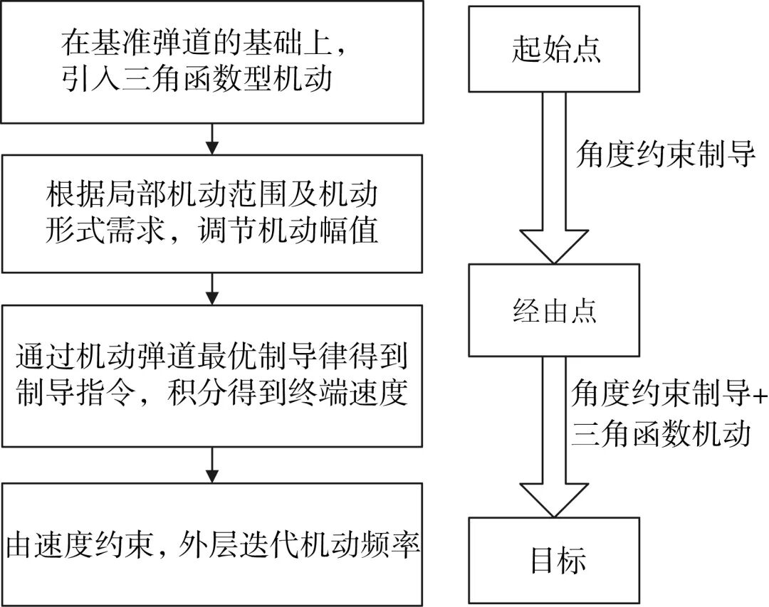

3.2 三角函数型机动弹道规划
对于从经由点到目标点的飞行段,本文引入三角函数型机动,即在期望角度上叠加三角函数型视线角函数。机动弹道规划流程如图5所示。
(1)视线角函数幅值根据局部机动范围需求而确定,一般取1°左右即可满足。在局部机动范围较小时,将机动形式由单边改为双边并进行相位调整,以满足机动范围及机动形式要求。
(2)通过机动弹道最优制导律得到制导指令,积分得到到达目标点时的终端速度。
(3)针对末端速度约束,根据机动频率与末端速度的正比关系,通过在线大步长弹道快速积分,对视线角函数的机动频率进行迭代修正,得到满足末端速度约束的机动频率,完成弹道规划。
(4)在实际飞行中,由于大气密度偏差等因素,实际弹道状态量(主要是速度)相对规划弹道会存在一定偏差,因此每隔一定周期需要进行一次弹道重规划。
机器学习
图5 机动弹道规划流程图
Fig.5 Flow diagram of maneuvering trajectory planning

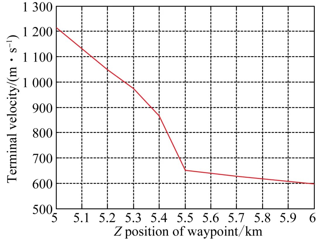

经过黄金分割法搜索,当前经由点位置Z=5 km 下的最优航向角为-10°。进一步,根据牛顿迭代法更新经由点位置,并搜索相应的最优航向角。为了给弹道机动预留速度增量,在期望终端速度的基础上增大100 m/s作为经由点位置设计的速度约束,通过牛顿迭代搜索得到满足该速度约束的经由点位置。
终端速度随经由点Z向位置的变化曲线如图9所示。经过迭代搜索,经由点的最大侧向位置为Z=5.36 km,对应的最优航向角约束为-12°。
机器学习
图9 终端速度随经由点Z向位置的变化
Fig.9 Terminal velocity versus Z position of waypoint

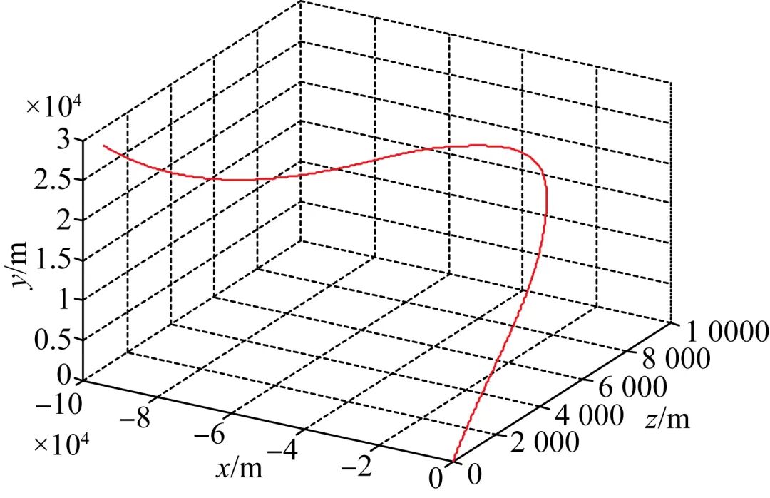

末段规划弹道如图11~图15所示。

由俯冲段弹道参数曲线,落点位置误差为0.2 m,落角误差为0.4°,速度误差为0.5 m/s,机动弹道规划耗时0.5 s。表明本文所提的弹道规划方法在实现摆动机动飞行的同时,能够高精度地满足终端落点、落角及速度约束条件。
机器学习
图13 三维弹道曲线
Fig.13 Three-dimensional trajectory curve
