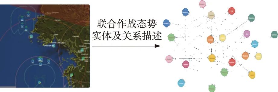

定义1:兵棋联合作战态势实体知识图谱G=(V,E),描述兵棋联合作战态势的实体及其关联关系。更进一步讲,是通过作战态势实体特征的概念化,以及实体关系的语义化对兵棋联合作战想定场景的态势实体及其关系进行整体描述,如图1所示。其中,V={v1,v2,…,vn}表示联合作战态势中的实体集,vi表示联合作战态势实体,如各种飞机类型实体、目标类型实体等,n表示联合作战态势中实体的数量。E={eij}表示实体之间的关系集,eij={vi,vj}表示节点vi和vj间的关系,权重wij≥0表示vi和vj间语义关系的属性强度。由于兵棋联合作战态势实体间关系具有明确的指向性,因此兵棋联合作战态势知识图谱为有向有权图,且eij≠eji和wij≠wji。如海军航空兵对敌水面舰船实施火力打击,由于受环境、飞机武器挂载以及舰艇类型等不同因素的影响,不同类型的飞机对不同类型舰船的命中概率不同,都能够通过联合作战态势实体知识图谱进行整体描述。
机器学习
图1 兵棋联合作战态势实体知识图谱示意图

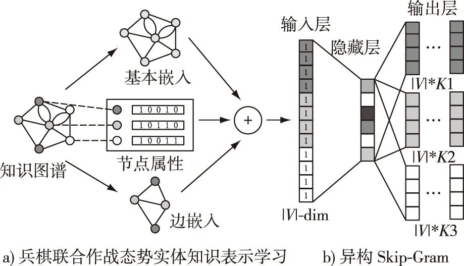

如图2所示,本节重点介绍基于元路径的多层异构兵棋联合作战态势实体知识图谱嵌入模型框架。该模型框架主要由两部分组成,分别是兵棋联合作战态势实体知识表示学习模型和异构Skip-Gram模型。前者通过汇聚生成态势实体的低维嵌入向量捕捉联合作战态势实体知识图谱的网络拓扑结构信息、实体属性信息和实体关系信息,其结果作为异构Skip-Gram模型的输入学习捕捉态势实体知识的语义信息。
机器学习
图2 多层异构兵棋联合作战态势实体
知识图谱嵌入模型框架
兵棋联合作战态势实体知识表示学习模型主要由三部分组成,分别是基本嵌入向量生成模型、实体节点属性向量生成模型和边嵌入向量生成模型。三个模型的输出结果汇聚生成联合作战态势实体嵌入向量。对于基本嵌入向量生成模型,没有考虑不同类型实体以及不同类型实体关系对生成实体节点嵌入向量的影响,只考虑了多层异构兵棋联合作战态势实体知识图谱的结构特征,采用随机游走方法直接生成每个实体节点vi的基本嵌入向量bi。当进一步考虑实体节点的属性对生成实体嵌入向量的影响时,实体嵌入向量是相应实体类型z=φ(vi)的函数,表示为bi=hz(xi)。值得注意的是,对于不同类型的实体节点vi,其属性向量xi可能具有不同的维度。

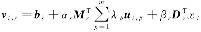

根据以上分析,计算汇聚后的边类型为r的兵棋联合作战态势实体节点vi的嵌入向量vi,r,可得
机器学习
(4)
其中,bi表示实体节点vi的基本嵌入向量。αr为超参数,表示在总的实体嵌入向量中边嵌入向量的重要性。
机器学习
表示需要训练的变换矩阵。由于自注意力机制有利于捕捉影响力更强的边类型[21],因此,本文采用自注意力机制计算r型边的实体节点嵌入向量Ui的线性向量组合系数ai,r∈Rm:
机器学习
(5)
其中,wr和Wr分别表示r类型边的da维和da×s维训练参数,上标T表示向量或矩阵的转置运算。由此,可以进一步得到
机器学习
(6)

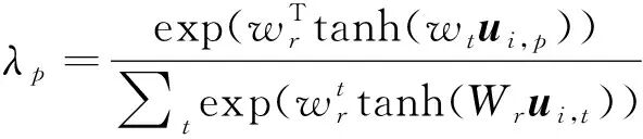

其中,λp表示ai,r的第p个元素,计算方法为
机器学习
(7)
对于实体节点vi的属性向量生成项,βr为超参数,Dz表示实体类型为z的节点vi的特征转换矩阵。

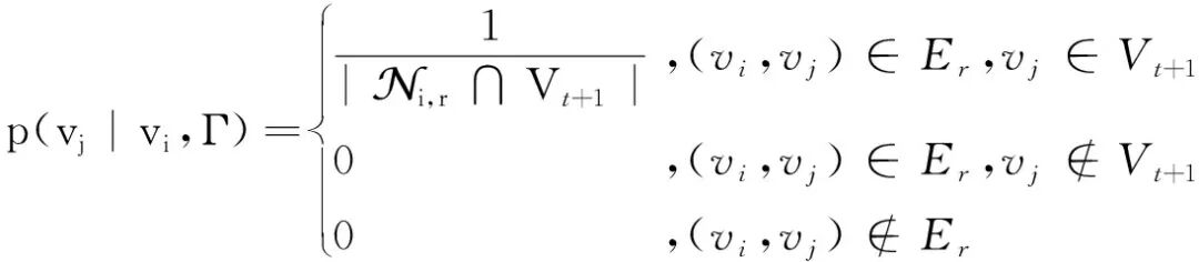

模型首先采用基于元路径的随机游走方法汇聚生成兵棋联合作战态势实体知识的节点序列,然后,采用异构Skip-Gram模型[22]学习序列中实体知识节点的嵌入向量。具体而言,从边类型r的角度描述兵棋联合作战态势知识图谱时,生成子图Gr=(V,Er,A),进而可以从中提取边类型为r的元路径模式Γ:V1→V2→…→Vt→…→Vl。其中,游走的元路径模式Γ通过预先定义完成,l表示该元路径模式Γ的长度。然而,由于兵棋联合作战态势实体的关系复杂性特征,本节基于联合作战体系的构建内容,将兵棋联合作战态势实体间关系定义为侦察情报关系、指挥控制关系、联合打击关系、信息保障关系和后装保障关系5类。然而,在这些不同类型的联合作战态势实体关系中,每种关系的实体关联元路径长度并不一致。以联合打击关系元路径模式为例,空中飞行中队通过选择的作战飞机类型及其挂载类别,选择挂载相应的攻击性武器,并通过空空武器杀伤指数定义表对相应空中飞行目标类别的机型实施打击。但对后装保障关系元路径模式,要对攻击性武器实施保障,首先应确定保障的后勤物资类型,然后实施相应的保障。因此,本节在每种关系内部采用变长元路径模式描述实体之间的语义联系。基于马尔科夫过程,在步骤t时基于元路径模式随机游走的转移概率定义为
机器学习
(8)
其中,vi∈Vt,Ni,r表示与实体节点vi关系类型为r的邻居。基于元路径的随机游走策略可以确保不同类型节点之间的语义联系,从而将更加合适的实体节点序列输入异构Skip-Gram模型,增强基于语义信息的嵌入向量生成效果。假设在类型为r边上长度为l的随机游走路径为P=(vp1,…,vpl)。由此可得,该路径上的边(vpt-1,vpt)∈Er(t=2…l)所处的语义上下文为C={vpk|vpk∈P,|k-t|≤c,t≠k}。其中,c为上下文窗口半径。

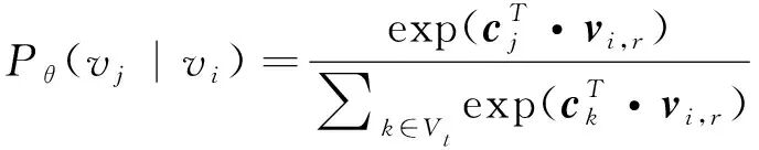

其中,θ表示模型相关参数。本章采用异构softmax函数对实体vi的节点类型进行归一化处理,然后,在给定实体节点vi情况下,计算游走到实体节点vj的转移概率,可得
机器学习
(10)
其中,vj∈Vt,ck表示实体节点vk的上下文向量,vi表示边类型为r的实体节点vi汇聚后的嵌入向量。

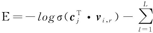

最后,采用异构负采样方法计算每个实体节点对的目标函数-log Pθ(vj|vi)可得
机器学习机器学习
(11)

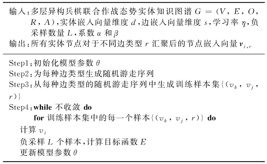

其中,L为训练样本中的负样本数量,vk由实体节点vj对应集合Vt中定义的噪声分布中随机选取。模型算法总结如表1所示。

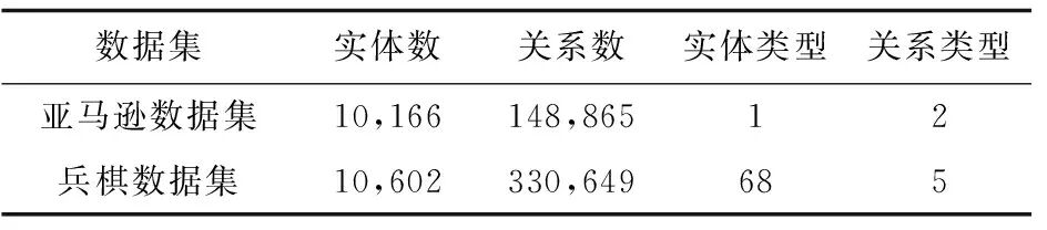

同时,为增强本节基于元路径的多层异构兵棋联合作战态势实体知识图谱嵌入模型算法的性能比较优势,本文还采用公开的亚马逊电子类产品数据集进行对比分析[23]。该数据集中包含了电子类产品的属性信息、商品共现关系信息和同时购买关系信息。其中,商品的属性信息主要包括价格、品牌和种类等。数据集的统计情况如表2所示。
表2 数据集统计情况
机器学习

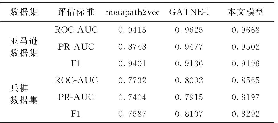

在性能分析过程中,这里采用常见的评估标准,如ROC-AUC、PR-AUC和F1分数。为避免阈值产生的影响,假设测试集中隐藏的边数量是给定的,相关指标在选定的边类型中均匀分布。两个数据集在三个评估标准下的定量实验结果如表3所示。实验结果显示,在亚马逊公开数据集上,这里提出的模型性能与经典模型差别不大,F1分数甚至低于metapath2vec模型。其主要原因在于,亚马逊数据集实体类型和关系类型相比较而言简单,本节提出的模型优势没有充分体现。值得注意的是,三种经典图嵌入模型算法在兵棋联合作战态势数据集上的性能下降明显,其主要原因在于联合作战态势数据集中的实体及其关系类型更为多样,元路径模式更为复杂。相比较三种经典图嵌入模型算法,本节提出的模型性能提升较为明显,尤其在兵棋联合作战态势数据集上的表现更为突出,相比较GATNE-I模型,ROC-AUC、PR-AUC和F1分数分别提升5.63%、1.82%和1.85%。这说明,兵棋联合作战态势实体及其关系相比电商领域实体及其关系更为复杂,需要从具体应用场景出发,针对领域实际特点和领域数据集中的多关系型数据不同的网络结构特征和实体间的语义联系,设计更为适应的元路径模式,从而提高兵棋联合作战态势实体知识表示学习模型的性能。
表3 不同模型在数据集上的性能比较
机器学习

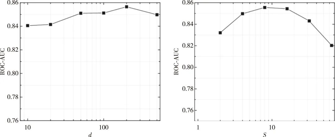

接下来考察多层异构兵棋联合作战态势实体知识图谱嵌入模型中的实体嵌入向量维度d以及边嵌入向量维度s在联合作战态势数据集上相对于指标ROC-AUC的敏感性。由图3的实验结果可知,相比较模型中的默认设置实体嵌入向量维度d=200和边嵌入向量维度为s=10而言,ROC-AUC曲线随着维度变化的波动幅度较小。由此可以得出结论,本节模型在较大的基本嵌入或边嵌入维度范围内,性能相对稳定,鲁棒性较好,仅当基本嵌入或边嵌入维度太小或太大时性能才会出现小幅下降。
机器学习
图3 不同基本嵌入或边嵌入维度对模型性能的影响
