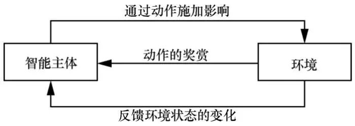

元学习,亦被称为学会学习,以系统的、数据驱动的方式再利用之前学过的知识或以往的经验,让人工智能实现自主、快速学会新任务。即元学习随着对每一项历史任务的学习和经验积累,在学习新任务时可以变得更加容易,所需要的训练样本更少,同时还能保证一定的算法精度。元学习旨在学会如何学习,区别于以映射方式为主的深度学习和以试错方式为主的强化学习,深度学习和强化学习的原理框图分别如图1、图2所示。
机器学习
图1   深度学习原理框图
机器学习
图2   强化学习原理框图

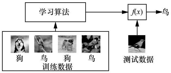

迁移学习与元学习的目标都是希望通过利用先前学到的知识快速地掌握新的技能或概念。但是,迁移学习侧重于在实例空间进行训练,通过优化单个整体任务作为转移源来训练基础模型[10]。迁移学习原理框图如图3 所示,常用的已训练好的开 源 网 络 模 型 有 VGG[11]、ResNet[12] 及GoogleNet[13]等。选择合适的模型直接迁移到目标网络上,再利用少量标注样本对目标网络进行微调;而元学习是在任务空间中进行训练,元学习的原理框图如图4 所示。每当模型尝试学习某项任务时,无论成功与否,模型都会获得有用的经验,整合这些经验形成智能体的“价值观”,代表一种会学习的能力,即抽象成函数 F(x)。若出现新的任务,在“价值观”的协助下,模型继续学习新任务的极少量样本,即可快速适应和掌握新任务,也就是抽象出一个个对应新任务 i 的函数fi(x)。元学习比迁移学习对未知新任务的适应有着更好的稳健性。

图3   迁移学习原理框图
