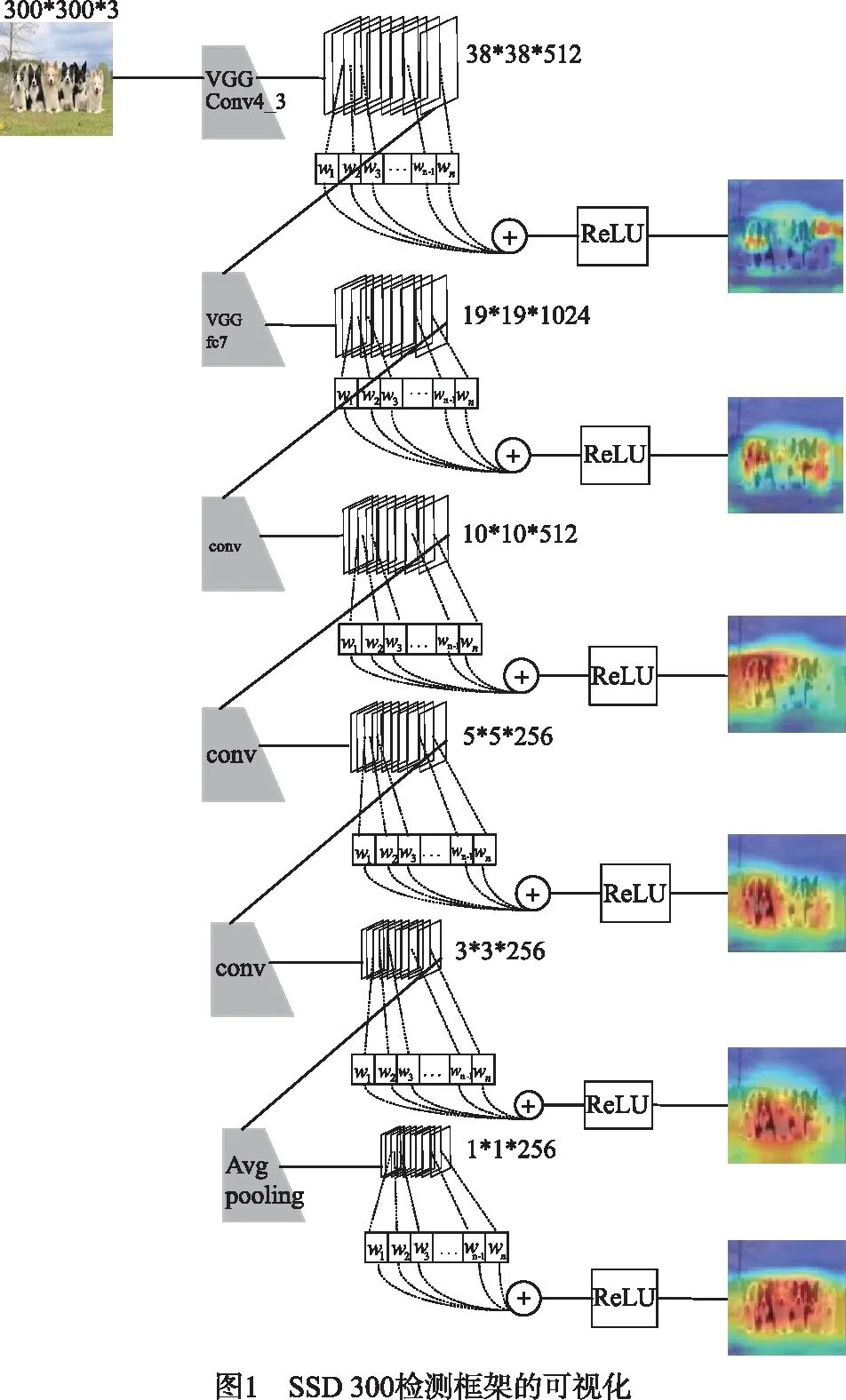

3.1 SSD检测算法的可视化
Grad_CAM技术根据输入图像中各目标的类别标签判别目标区域.将该技术运用到SSD检测算法,使该算法的执行过程可视化,针对用于目标检测的各卷积层,对这些层的特征输出层进行分析,构建各检测层的类激活图.
SSD检测算法的可视化,能够更好的理解网络的目标检测过程,通过分析类激活图,得出中小目标检测不准确或漏检的原因,针对该原因做出相应的改进策略,提高检测效率.SSD 300目标检测算法的可视化过程如图1所示.

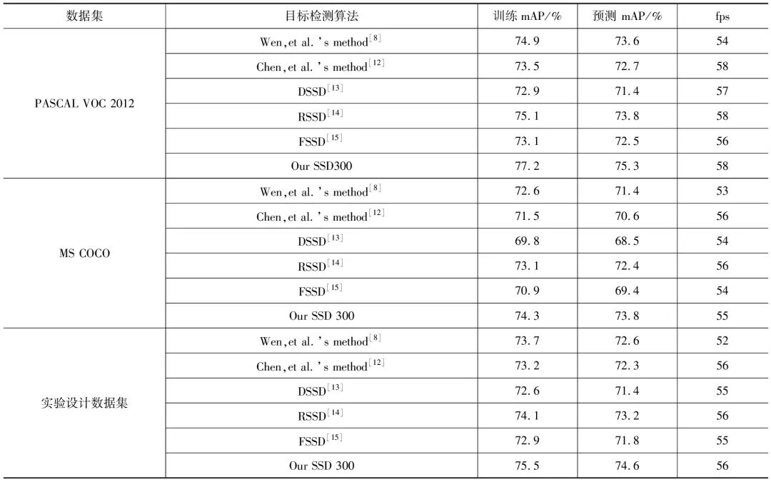

5.3.2 SSD相关改进算法对比
对现有的一些SSD改进算法在相关数据集上训练和预测, 将训练和预测结果与改进的SSD 300目标检测算法做对比,对比结果如表2所示。
分析表2可知,与选取的SSD改进算法相比,本文提出的改进算法检测精度有较明显的提高,算法的检测实时性得到较好保持.
表2 SSD相关改进算法mPA和fps对比
深度学习

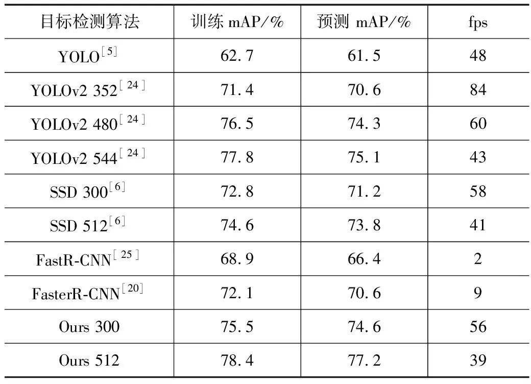

5.3.3 常见目标检测算法框架对比
对现有的一些目标检测算法在实验设计数据集上训练和预测,将训练和预测结果与改进的SSD目标检测算法做对比,对比结果如表3所示.

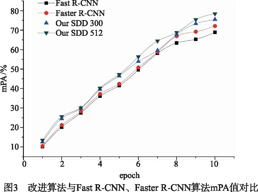

将改进算法训练过程的mPA值与YOLO、YOLOv2算法训练过程的mPA值对比,对比结果如图2所示.另外选取基于两阶段过程的Fast R-CNN、Faster R-CNN算法,训练过程的mPA值对比结果如图3所示.
深度学习深度学习

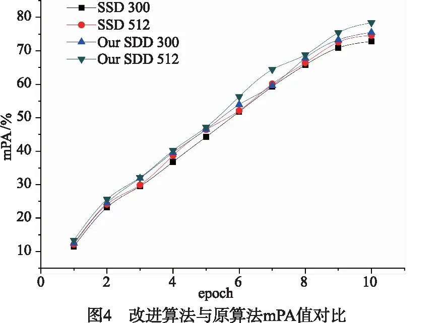

对比改进算法与原SSD算法训练过程的mPA值,对比结果如图4所示.
深度学习
与现有的目标检测算法对比,改进后的SSD目标检测算法检测精度有较明显的提高,算法的检测实时性较好.一方面,对原SSD目标检测算法的损失策略进行改进,进一步缩小了检测算法训练时的损失;另一方面,针对图像中的中小目标做出相应的图像增广策略,
表3 目标检测算法mPA和fps对比
深度学习
使得检测算法对中小目标特征的收集更加全面,提高了对输入图像上中小目标的检测精度.

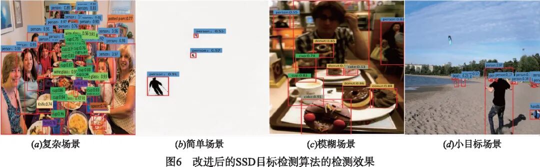

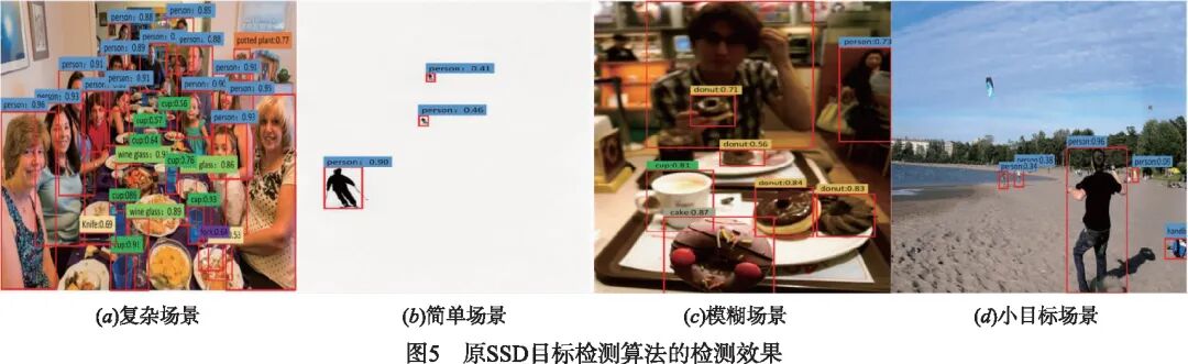

5.3.4 效果图对比
将改进算法的检测效果图与原算法的检测效果图进行对比,对比效果图如图5、6所示.改进后的SSD目标检测算法对输入图像中的中小目标能够更加精准的检测和分类,对由于遮挡现象造成的目标漏检问题有良好改善.在复杂场景中,与原SSD检测算法相比,改进的SSD目标检测算法能够检测到更多的目标;在简单场景中,改进算法对待检测目标类型的判别更加精确,目标的正确分类得分更高。此外,在处理模糊场景及小目标场景时,改进算法能够检测到更多的模糊目标与小目标。
