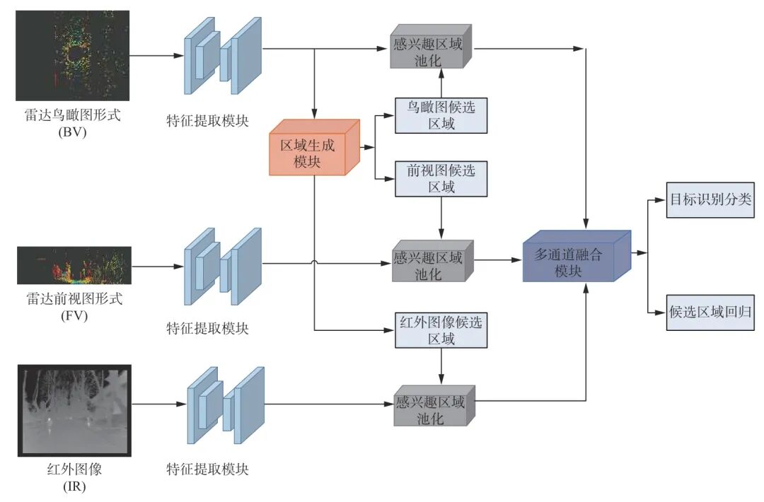

本文所采用的多视角通道融合网络由特征提取模块、候选区域生成模块和通道融合模块组成,整体结构图如图1所示。

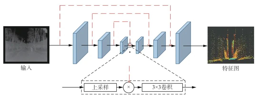

特征提取模块由特征编码网络和特征解码网络2 部分组成,结构如图2所示。

图1 多视角通道融合网络结构图
Fig.1 Structure diagram of multi-view channel fusion network

图2 特征提取模块结构图
Fig.2 Structure diagram of feature extraction module
特征编码网络采用的是改进后的VGG(visual geometry group)16 网络[12],将原VGG16 网络的通道数减少一半至50%,然后在网络中加入批标准化层,并在Conv4 删除最大池化层。特征编码网络将M×N×C的红外图像、鸟瞰图或前视图作为输入,并输出
目标检测
的特征图。式中,M表示图像的长,N表示图像的宽,C表示通道数。对于红外图像,C为1。特征解码网络采用特征金字塔网络[13]的形式,学习将特征映射上采样回原始的输入大小。特征解码网络将特征编码网络的输出作为输入,输出新的 M×N×D的特征图,如图2所示,通过转换-转置操作对输入进行上采样处理,并和来自特征编码网络的对应特征映射进行级联操作,最后通过3×3 卷积来融合二者。

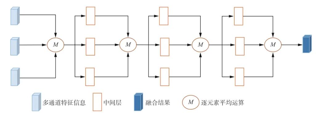

式中:R表示相应的矩阵变换。为了融合来自各个视角通道的特征信息,采用多层次融合的方法,分层融合多视角特征,使得各通道的信息可以在中间层有更多的交互。如图3所示。
目标检测
图3 通道融合网络结构图
Fig.3 Structure diagram of channel fusion network
对于通道融合网络的每一层,输入为鸟瞰图形式、前视图形式以及红外图像3 个通道的特征,经过一次逐元素平均计算后,再经过各自的中间卷积层进一步提取特征。具体的融合过程如下式所示。

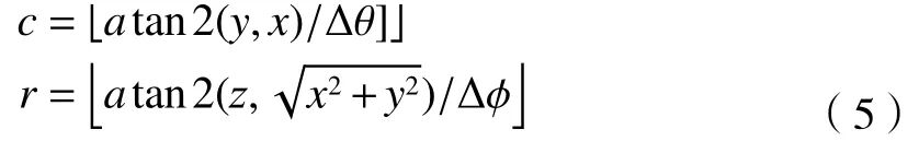

式中N是长方体区域内点的数目。最后将激光雷达点云转换成通道数为700×800×6 的鸟瞰图形式。前视图形式指的是将激光雷达点云投射到一个前方的圆柱体平面上。给定激光雷达点云中的一个点的三维坐标 p=(x,y,z),其在前视图中的坐标 pfv=(r,c)可以通过下式计算得出。
目标检测
式中:Δθ是 激光的水平分辨率;Δϕ是垂直分辨率。

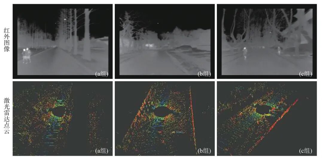

把红外图像与激光点云数据输入到多视角通道融合网络中,网络给出检测结果。由于红外摄像头与激光雷达的采集频率不一致,本文根据激光雷达帧号匹配红外图像,设定阈值为10 帧,寻找与雷达帧号小于阈值且最接近的图像作为对应图像,如图4所示。
目标检测
图4 输入的红外图像与对应的激光雷达点云
Fig.4 Input infrared image and lidar point cloud

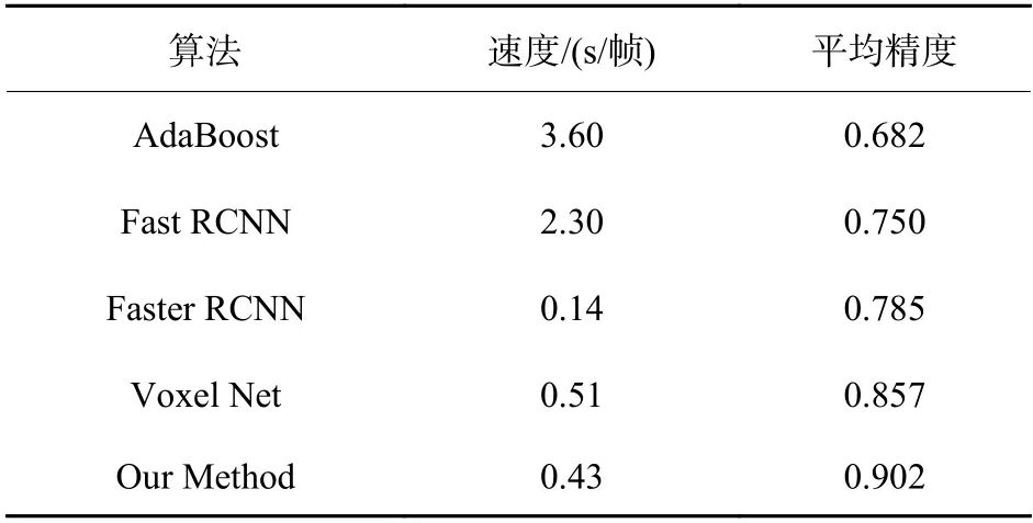

使用传统的AdaBoost[15]算法、和二维的目标检测算法Fast RCNN[16]算法、Faster RCNN[17]算法以及三维的目标检测算法Voxel Net[10]在测试集中进行测试,并与本文算法进行结果对比,结果见表1。

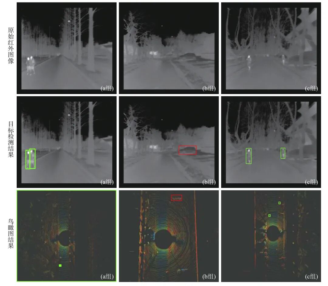

从表1的结果中可得,本文算法在牺牲部分时间的情况下提高了夜间目标检测的正确率。为了更直观地显示本文算法结果,将目标检测的结果显示在激光雷达点云的鸟瞰图形式上和红外图像上,其中绿色矩形框表示行人,红色矩形框表示车辆。如图5所示。
表1 不同算法在测试集上的结果对比
Table1 Comparison of results for different algorithms on test sets
目标检测目标检测
图5 目标检测可视化结果
Fig.5 Visualized result of detection
由图5可以看出,对于图5(a 组),本文算法可以很好地定位行人的位置;对于图5(b 组),虽然红外图像分辨率较低,连人眼也不容易分辨图片中的车辆,但加入激光雷达点云信息后对于该车的定位准确;对于图5(c 组),本文算法定位结果与人工标注信息一致。
