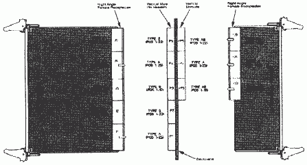

  图2 3U CPCI板卡及背板结构
嵌入式系统
  图3 CPCI背板连接器热拔插结构及 REAR…结构示图
