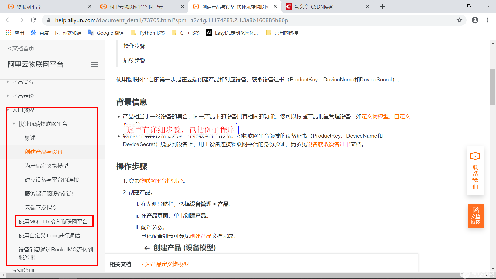

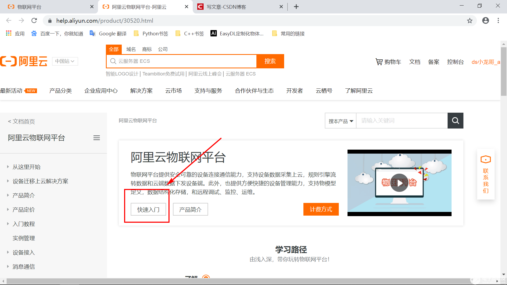

实现步骤阿里云官方提供了很详细的文档和对应的SDK,可以参考一下。
文档地址:阿里云登录 - 欢迎登录阿里云,安全稳定的云计算服务平台

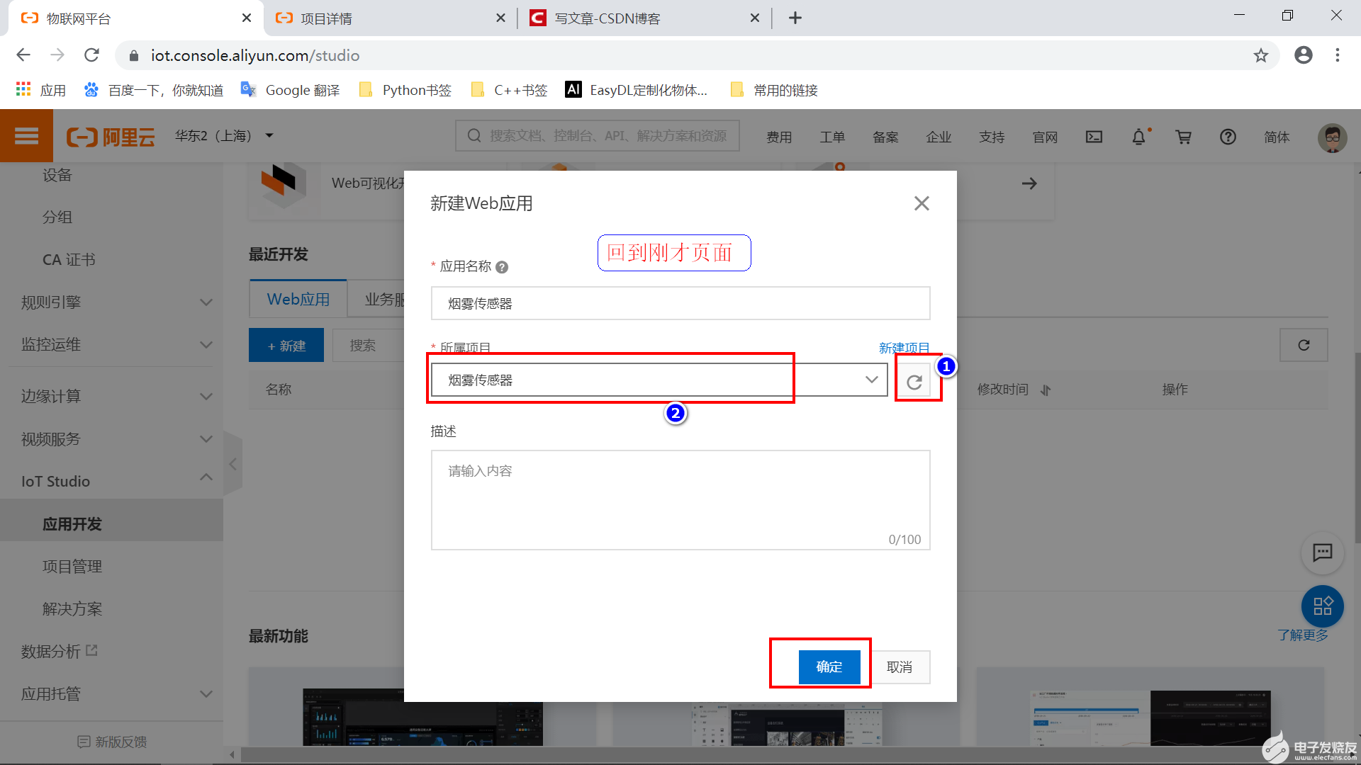

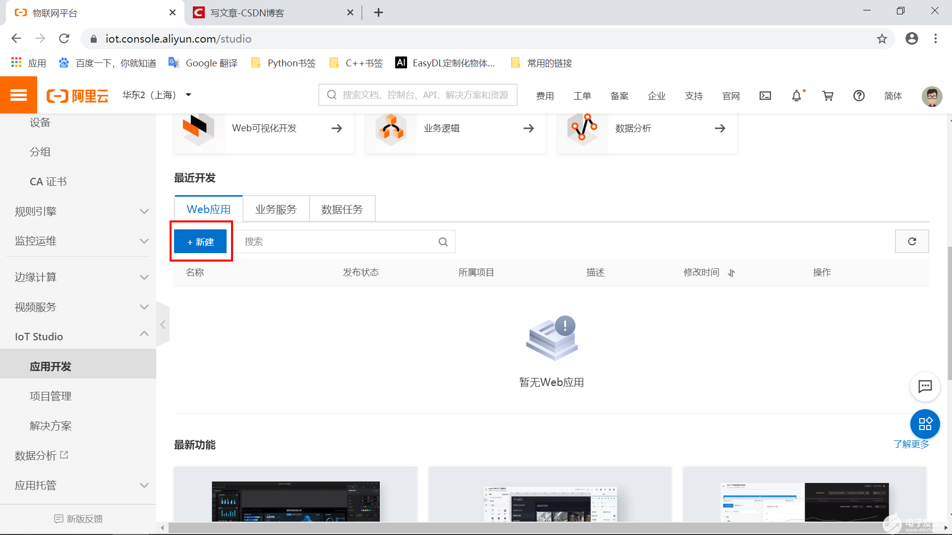

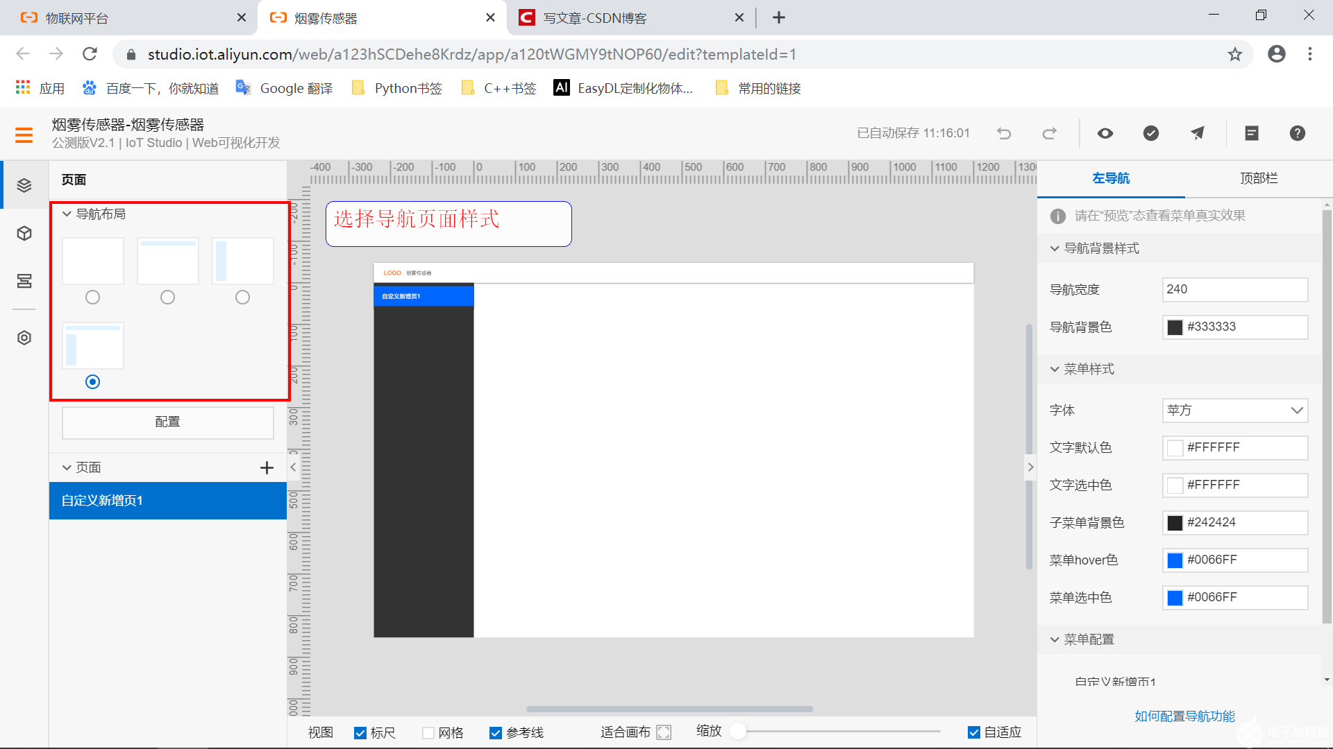

三、阿里云物联网服务器创建步骤
STM32STM32
STM32STM32
说明:如果没有账号的话,先点击网页右上角,注册一个账号,并完成实名认证再继续下一步。
STM32STM32
STM32STM32
      产品名称根据自己情况填写。
STM32STM32
STM32STM32
STM32STM32
设备信息根据自己情况填写。

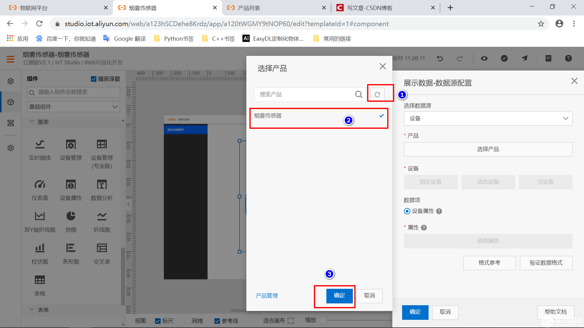

下面参数根据自己情况填写。
STM32STM32
STM32STM32
STM32STM32
STM32STM32
STM32
STM32STM32
STM32STM32
STM32STM32
STM32STM32
STM32STM32
STM32STM32
STM32STM32
STM32STM32
STM32STM32
STM32STM32
STM32STM32
STM32STM32
STM32STM32
STM32STM32
STM32STM32
STM32STM32
STM32STM32
STM32STM32
STM32STM32
STM32STM32
STM32STM32
STM32STM32

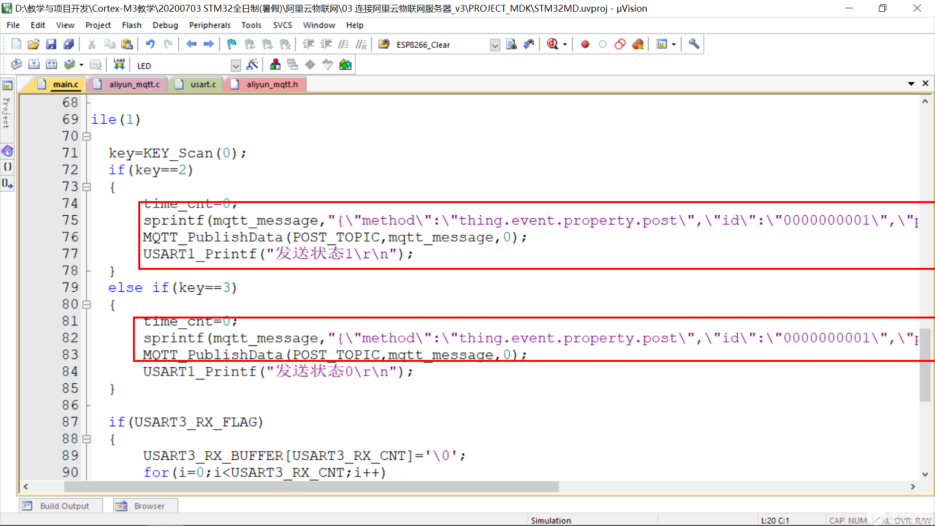

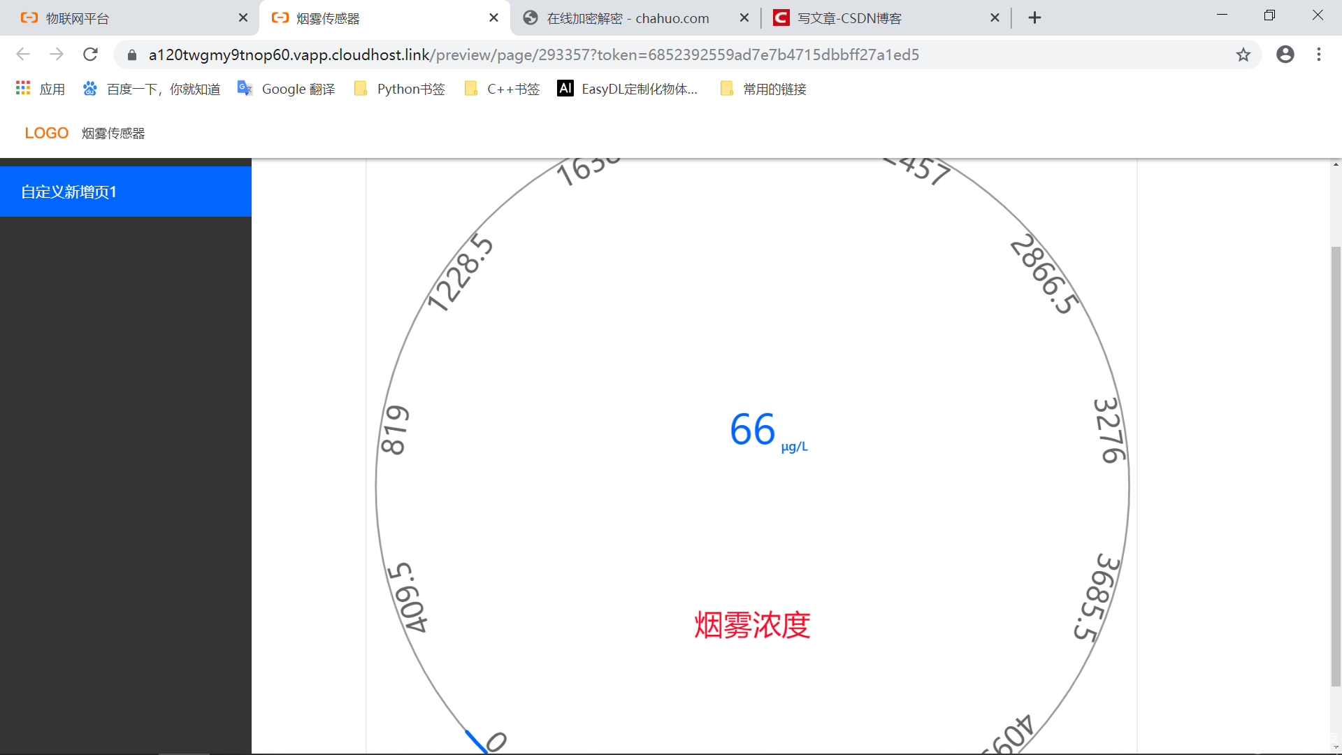

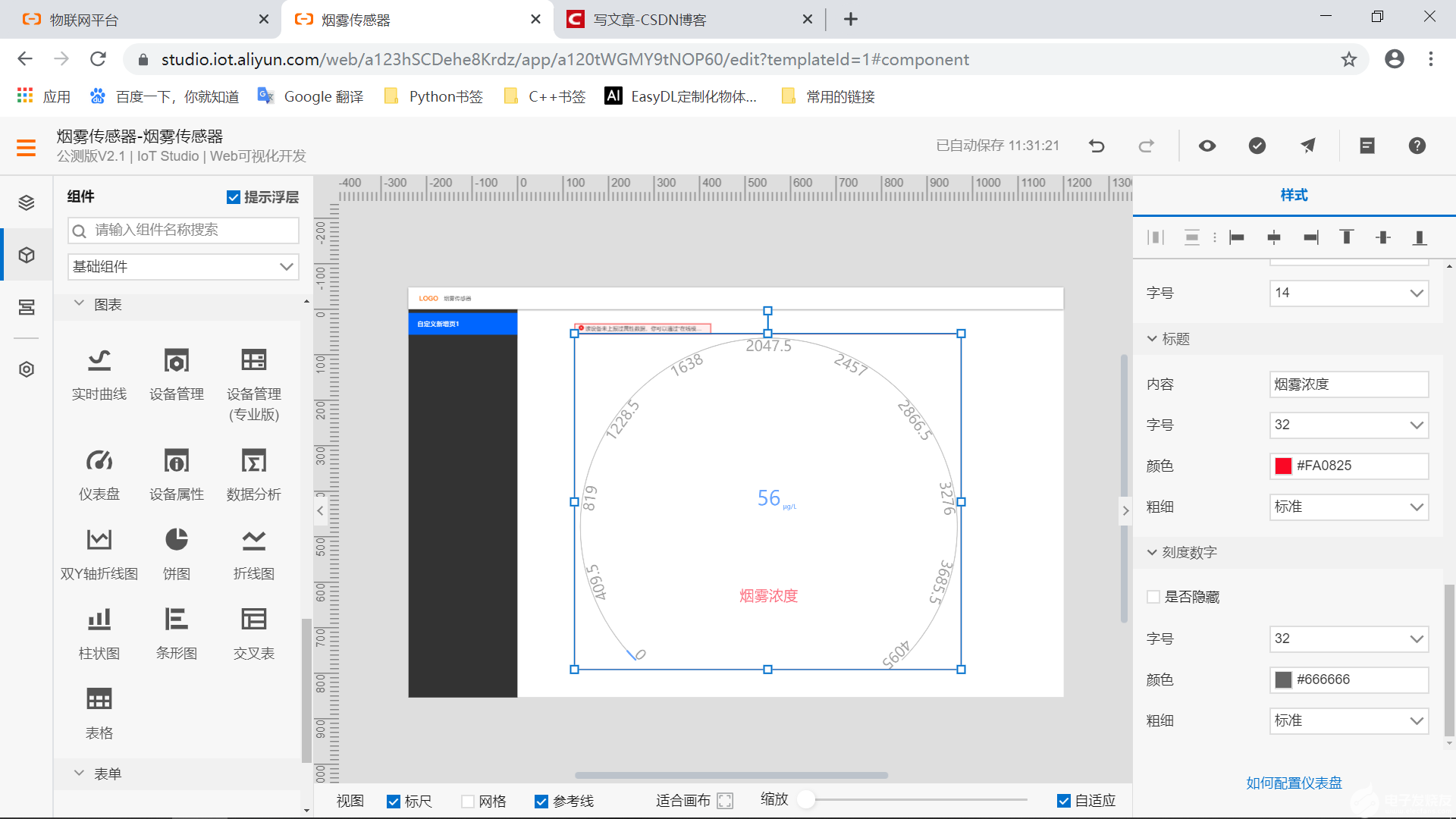

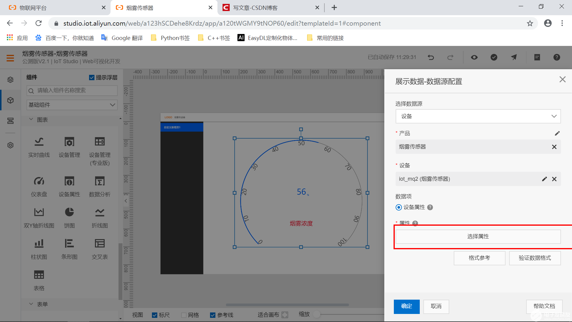

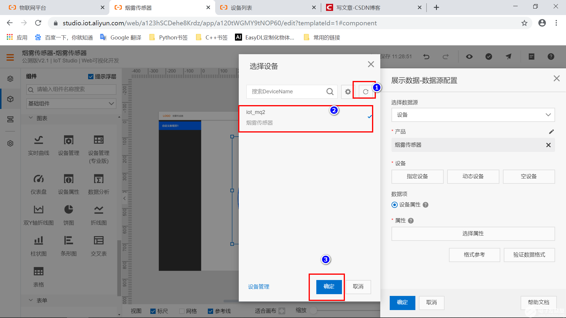

四、向服务器上传的数据效果
完成网页端服务器的创建之后,下面使用STM32开发板按下按键通过ESP8266将烟雾传感器数据上传到阿里云服务器。
如果连接成功的话,网页会显示在线状态。
STM32STM32
上传的数据可以在这里查看。
STM32STM32
STM32STM32

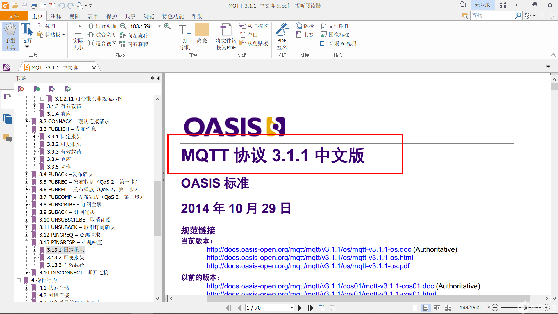

五、STM32端的MQTT协议核心代码
代码是标准的MQTT协议代码,实现过程可以参考MQTT协议官方文档。
STM32STM32

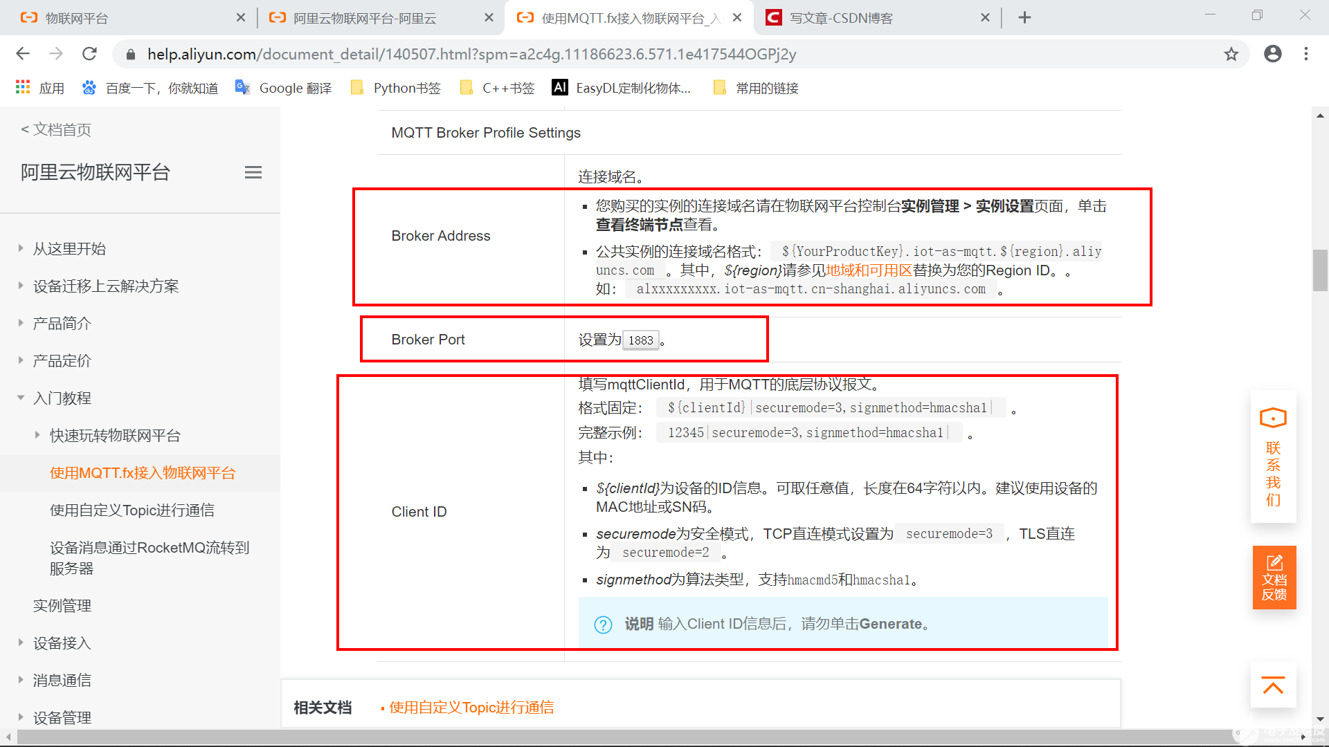

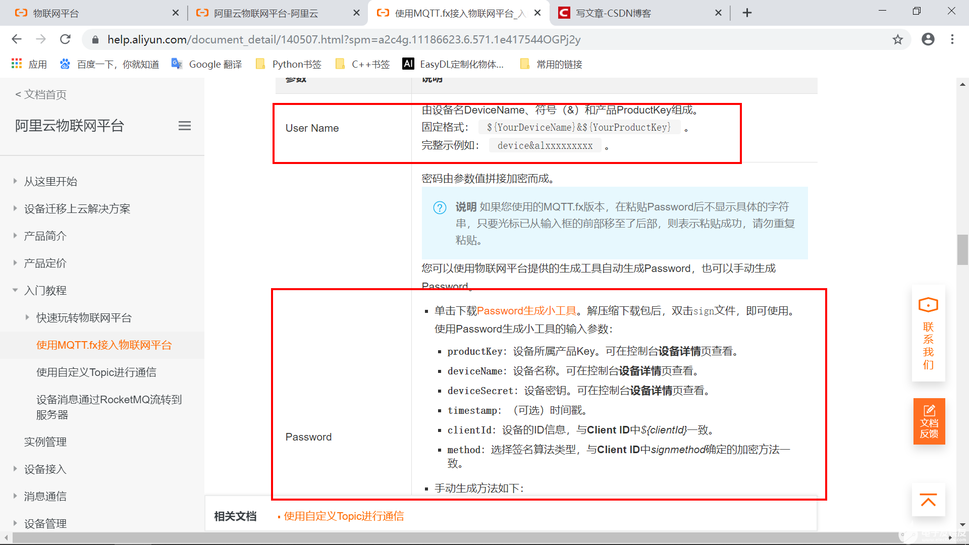

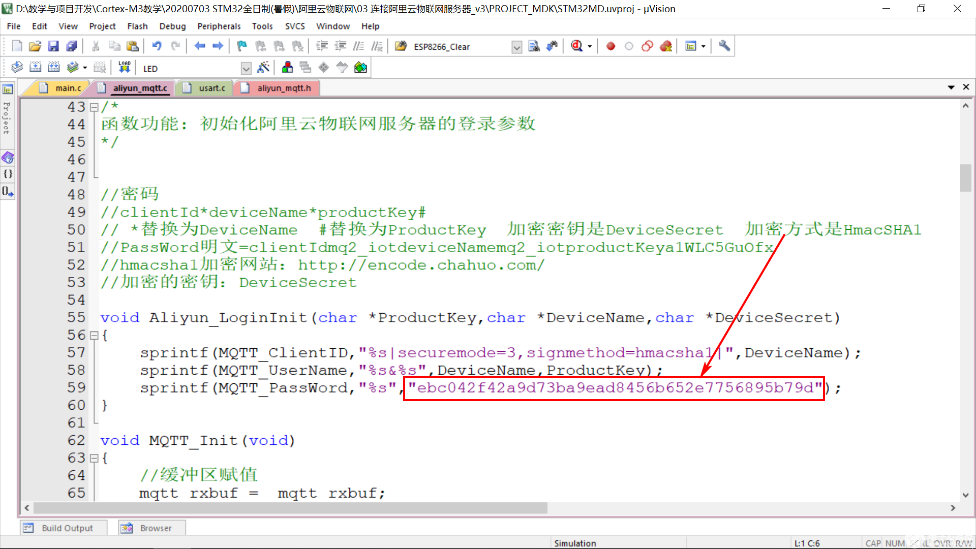

函数功能: 初始化阿里云物联网服务器的登录参数
//密码
//clientId*deviceName*productKey#
// *替换为DeviceName  #替换为ProductKey  加密密钥是DeviceSecret  加密方式是HmacSHA1
//PassWord明文=clientIdmq2_iotdeviceNamemq2_iotproductKeya1WLC5GuOfx
//hmacsha1加密网站:http://encode.chahuo.com/
//加密的密钥:DeviceSecret
void Aliyun_LoginInit(char *ProductKey,char *DeviceName,char *DeviceSecret)
    sprintf(MQTT_ClientID,"%s|securemode=3,signmethod=hmacsha1|",DeviceName);
    sprintf(MQTT_UserName,"%s&%s",DeviceName,ProductKey);
    sprintf(MQTT_PassWord,"%s","ebc042f42a9d73ba9ead8456b652e7756895b79d");

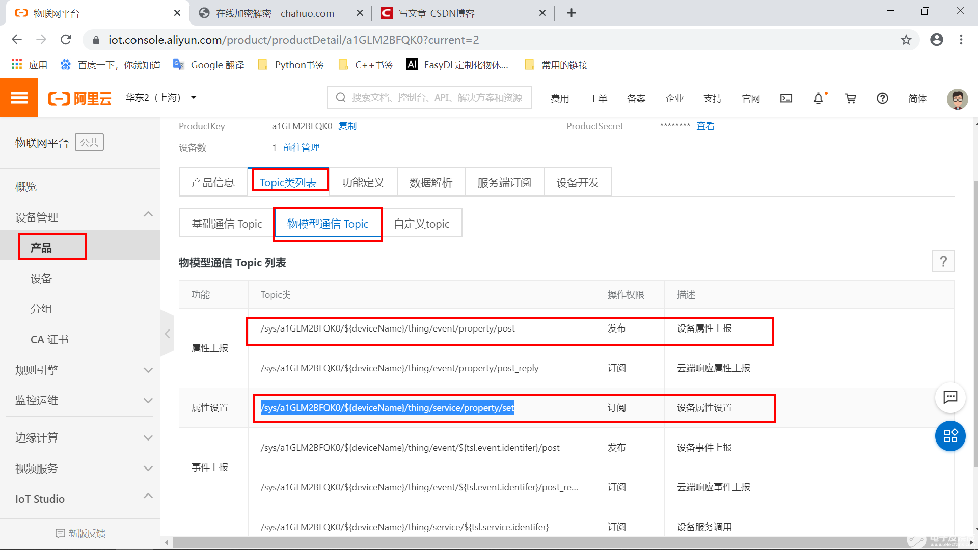

//订阅与发布的主题
#define SET_TOPIC  "/sys/a1GLM2BFQK0/iot_mq2/thing/service/property/set"

    while(1)
        key=KEY_Scan(0);
        if(key==2)
            time_cnt=0;
            sprintf(mqtt_message,"{\"method\":\"thing.event.property.post\",\"id\":\"0000000001\",\"params\":{\"mq2\":55},\"version\":\"1.0.0\"}");
            MQTT_PublishData(POST_TOPIC,mqtt_message,0);
            USART1_Printf("发送状态1\r\n");
        else if(key==3)
            time_cnt=0;
            sprintf(mqtt_message,"{\"method\":\"thing.event.property.post\",\"id\":\"0000000001\",\"params\":{\"mq2\":66},\"version\":\"1.0.0\"}");
            USART1_Printf("发送状态0\r\n");

6.1 设备证书与发布订阅主题
STM32STM32
设备证书在创建设备时保存过,如果没有保存可以在下面的页面里查看对应的值。
STM32STM32
订阅的主题在下面页面可以看到。
SET,GET,POST,ERR。 SET 用于设置(一般由单片机端使用), GET 用于获取(一般由 APP 端使用), Post 用于回复机制, ERR 用于错误。
作为单片机端用的最多的两个 TOPIC 就是 SET 与 POST

6.2 MQTT登录的密码、ID、用户名、端口号、域名
MQTT标准的3个参数格式在官方文档有介绍:使用MQTT.fx接入物联网平台 - 阿里云物联网平台 - 阿里云
STM32STM32
STM32STM32
STM32STM32
密码的组成格式:
其中: *替换为DeviceName  #替换为ProductKey  加密密钥是DeviceSecret  加密方式是HmacSHA1
加密的密钥:DeviceSecret

6.3 上传数据
STM32STM32
这是上传数据的格式:
第一个参数是 method:后面所跟的参数可以由物模型看到。
第二个参数id : 因为云端会连接很多个用户,所以他所下发的数据会有一个ID 编号,我们这里任意值都行,我用的 0000000001,这里有要注意的,这个 ID 是多少不重要但是位数一定不能少。
第三个是 params:表示上传的具体数据,根据自己云端订阅的类型上传。
第四个是版本号:可以根据自己实际版本填。
