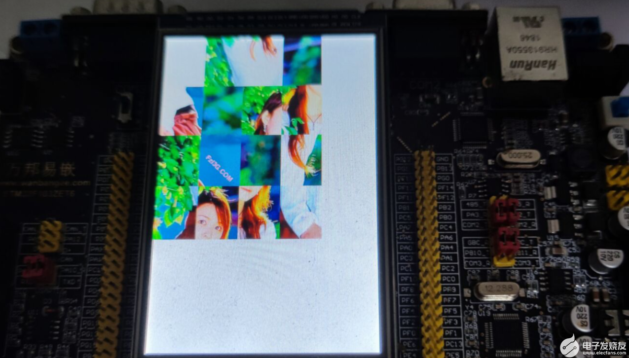

二、运行效果
代码代码
代码代码
代码代码
 三、功能介绍
因为代码原来是在2.8寸屏上设计的,但是2.8寸屏摔碎了,现在手上只有块3.5寸的LCD屏。就把代码移植到3.5寸屏上显示了,目前运行的效果可以看上面的效果图。
拼图游戏在小时候还是经常玩,玩法也比较简单,这里就使用STM32设计一个拼图小游戏分享出来一起学习。
目前游戏是通过开发板上4按键进行控制图片的移动,完成最终的拼图效果,如果想要在上面扩充其他游戏功能都还是比较容易。
当然,设计编写这个款小游戏不仅仅是为了玩游戏这么简单,主要是为了通过设计游戏的过程学习STM32编程、LCD的编程、按键、图片等等很多编程知识。
做拼图这款游戏主要的硬件就是LCD显示屏和几个按键,没有其他外设,如果自己有其他STM32最小系统板有LCD显示屏的话,完全可以把代码移植过去运行。当前的代码兼容正点原子战舰开发板,可以直接在正点原子战舰直接编译下载运行。其他的开发板上运行也是一样的道理,底层替换自己LCD画点函数即可。
