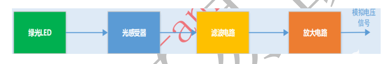

  整个心率传感器的结构如下图:

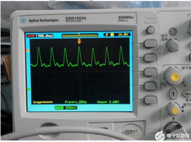

  由于传感器使用的是固定倍数的放大器, 而人体生理信号是微弱信号,细微的差异会导致放大后的信号产生巨大的差别。 所以下图的示波器显示的波形只是理想情况下的波形,每个人的实际效果会略有区别。

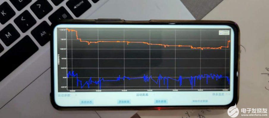

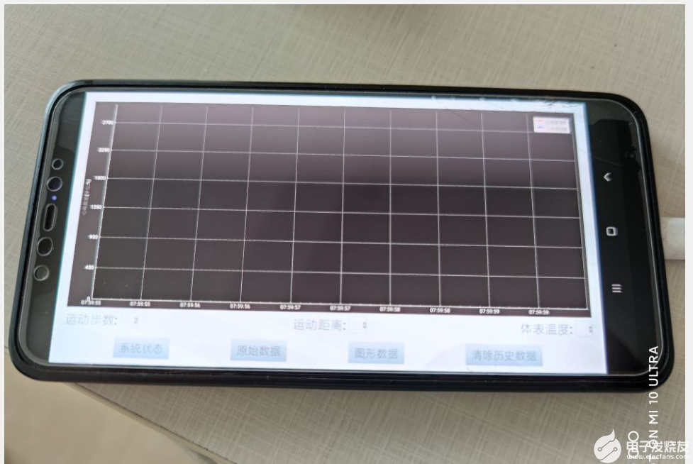

  软件有两个版本: 1. 网络版本 2. 串口版本
  网络版本主要是通过TCP协议传输数据显示,串口版本直接通过串口传输。

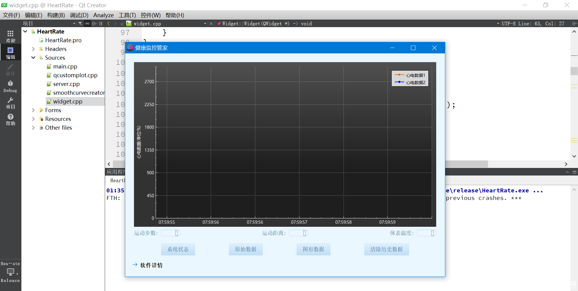

   ​  4.2 widget.cpp代码
STM32
  代码较多,这里就主UI的部分代码。#include "widget.h"

    plots.at(0)->graph(1)->setScatterStyle(
        QCPScatterStyle(QCPScatterStyle::ssCircle,
                        QPen(HeartRate_Plot_DotColor_2, LineWidth),
                        QBrush(HeartRate_Plot_DotColor_2), DotWidth));
    //设置是否需要显示曲线的图例说明
    foreach (QCustomPlot *plot, plots)
        plot->legend->setVisible(true);
        plot->replot();
    //得到数据指针
    mData_0 = plots.at(0)->graph(0)->data();
    mData_1 = plots.at(0)->graph(1)->data();
void addToDataBuffer(QCPDataMap *mData,double x, double y)
    QCPData newData;
    newData.key = x;
    newData.value = y;
    mData->insert(x, newData);
//加载曲线数据
void Widget::HeartRate_LoadPlot()
    int i;
    bool flag=false;
    for(i=0;i<5;i++)
        //得到秒单位的时间
        HeartRate_plot_key = QDateTime::currentDateTime().toMSecsSinceEpoch() / 1000.0;
        //心电数据1
        HeartRate_plot_value=uart_queue_data.read_queueA();
        if(HeartRate_plot_value>0)
            flag=true;
            addToDataBuffer(mData_0,HeartRate_plot_key,HeartRate_plot_value);
        //心电数据2
        HeartRate_plot_value=uart_queue_data.read_queueB();
            flag=true;
            addToDataBuffer(mData_1,HeartRate_plot_key,HeartRate_plot_value);
    if(flag)
        plots.at(0)->xAxis->setRange(HeartRate_plot_key, HeartRate_Plot_Count , Qt::AlignRight);
        plots.at(0)->rescaleAxes(false);  //设置图表完全可见
        plots.at(0)->replot();
