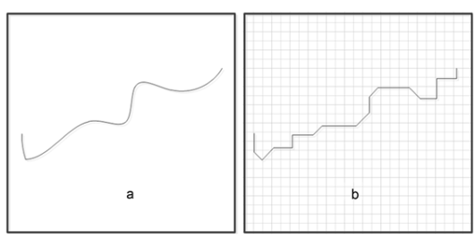

有时轨迹数据也可以用一个二维图像(或2维矩阵)来表示,如一条轨迹可以对应着一张二维地图,如图1(a)。若将地图划成M * M的网格,M是预定义的常量,表示地图的分辨率,用Cx,y表示第x行和第y列的网格,则每个轨迹点都可以根据它的经纬度映射到一个网格Cx,y中,通过这种方式,我们就将一条轨迹转化为一个M * M的图像(如图1(b)),其中网格中的值要么为零,要么是轨迹坐标对应的一个非负值,表示位置信息。这种数据表达多是为了符合CNN模型的输入格式,让卷积网络尝试学习轨迹数据中的特征,这种表达方式更能保留位置间的相关关系。
深度学习
Figure 1. (a) Raw trajectory, (b) Cell trajectory in the 2D grid map
图1. (a) 原始轨迹,(b) 二维地图中的单元格轨迹

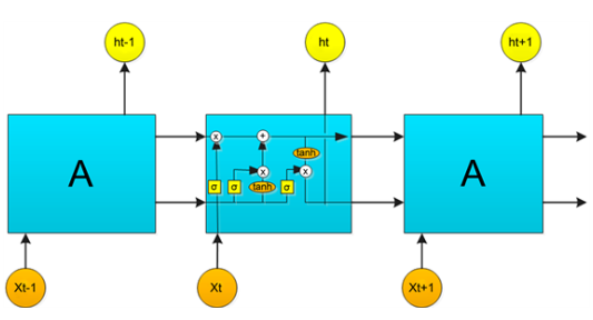

长短时记忆(Long Short Term Memory,缩写为LSTM)是RNN的一个扩展,图3展示了LSTM的基本结构,与RNN不同的是循环的神经网络A结构变复杂了,它加入了一种特殊的记忆单元(细胞状态),即贯穿图表顶部的水平线,能很好的保持信息不变;并用三个门控制信息的输入输出,即输入门、忘记门和输出门;最后,每个时刻的输出由两部分组成:细胞状态和输出状态。其中,门的结构很简单,就是一个sigmoid层(即图x中的σ处)来决定输入信息中哪些需要丢弃、哪些需要更新、哪些需要输出。细胞状态是由上一次的细胞状态按元素乘以遗忘门,再加上输入门与当前状态(输入信息经过tanh处理后)的乘积结果,而最后的输出状态是由细胞状态经过一个tanh之后与输出门的乘积。LSTM这种结构提供了只把重要的内容存下来,需要的时候再输出,甚至必要的时候清空等十分强大的功能,解决了RNN的两个问题,但也同时增大了网络的训练难度,因为结构中所需的参数大大增加了。
深度学习
Figure 3. Structure of LSTM model
图3. 长短时记忆模型结构
但参数的数量还没有大到让人们望而却步,反而LSTM与其它网络的结合使用频繁出现,如 [16] LSTM-FCN将数据转换成相应的维度同时输入FCN和LSTM,并将输出的结果合并,取得了非常好的效果。[17] 提出的Conv-LSTM结构堆叠在编码–解码模型中,不仅很好的保留了数据的时序性,还能在空间维度保留数据间的相关关系。[18] 提出了一个新的方法来训练LSTM,使门的输出不是0到1的一个范围,而是非0即1。这种方法使得输出结果更容易理解,意思是经过门的信息要么保留要么舍弃。试验结果也证明这种训练方式的效果更佳。另外,门循环单元(Gated Recurrent Unit,缩写为GRU)是在LSTM的基础上省略了一个门,并将单元状态与输出状态合并为一个ht,使得结构得以简化,参数量变小。 [19] 比较了RNN、LSTM、GRU的记忆能力,并提出了一个记忆能力更强的ELSTM和一个性能优于BRNN和Seq2Seq的DBRNN模型。

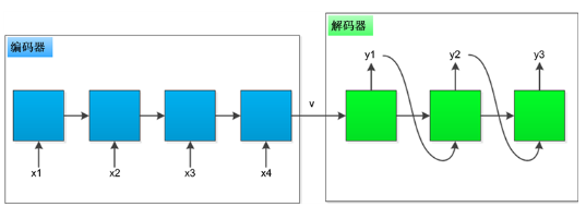

Seq2Seq全称为Sequence to Sequence,是一个编码器——解码器结构的生成神经网络,它的输入是一个序列,输出也是一个序列。图4表示了Seq2Seq的基本结构,这里的每一个方块代表着一个RNN单元,通常是LSTM或者GRU。其过程就是,编码器将可变长度的序列如 {x1,x2,x3,x4}{x1,x2,x3,x4} 转变为固定长度的向量表达v,解码器将这个固定长度的向量v转换为可变长度的目标输出序列 {y1,y2,y3}{y1,y2,y3}。
深度学习
Figure 4. Structure of Seq2Seq model
图4. 序列到序列模型结构
然而,由于编码器将输入序列编码为固定大小的状态向量实际上是一个信息有损压缩的过程,如果信息量很大,压缩过程将造成大量信息丢失,同时解码器在解码这个固定长度的向量时也很难关注到输入信息的更多细节,所以注意力(Attention)概念的引入和双向编码器(Bidirectional encoder layer)的提出,使模型的性能大大提高。如Attention机制可以把输入序列根据时间步编码为不同的向量vi,在解码时,结合每个不同的vi进行解码输出,这样得到的结果会更加准确。 [13] 通过结合两种不同的Attention机制来预测行人轨迹。在目标行人轨迹上使用Soft Attention,即注意力不同程度的分散在轨迹的各个部分,而在周围行人的轨迹上使用Hardwired Attention,重点关注他与目标行人的距离,最后将某时刻各个Attention获得的信息想融合作为预测输入的一部分。

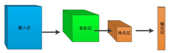

卷积神经网络(Convolutional Neural Network, 缩写为CNN)是一类深度前馈神经网络,一般用于视觉图像领域。典型的CNN模型(如图5)通常包括输入层、卷积层、池化层和输出层。卷积层是用不同大小的卷积核来进行特征提取,池化层则通常用于在空间维度进行下采样,起到数据压缩、特征降维、降参的作用。同时在对图像处理时,卷积操作所获得的特征具有平移、缩放和旋转不变性,它的权值共享结构大幅度减少了参数,能有效降低深度网络模型的连接复杂度和训练难度。而如今,一些CNN已被证明对单变量时序数据的分类任务有很好的效果,如FCN、ResNet等。[22] 又提出了多变量卷积神经网络(MVCNN)对多变量时序数据进行分类并证明了其高性能。[23] 将轨迹位置数据转化为二维图像作为CNN的输入,利用CNN的卷积层和池化层获取图片中轨迹的不同尺度特征,再与轨迹的其他数据特征相融合进行分类预测,达到了很不错的预测效果。[24] 通过将原始轨迹序列转化为语义上重要的位置轨迹序列,研究评估了CNN结构在语义位置预测任务中的性能表现。
深度学习
Figure 5. Structure of basic CNN model
图5. 卷积神经网络模型基本结构
但试验也表明,若直接将一维时序数据作为卷积网络的输入来训练时很容易出现过拟合的现象,所以用验证集来适时地调整超参数是常用的方法。或者增大训练数据,因为深度学习的一个最大的特点就是,数据量越大效果越好。此外,对数据做变换如数据增强、数据归一化处理,手动进行特征选择、问题重构、算法上调优等方法都能对过拟合问题提供或多或少的帮助。
