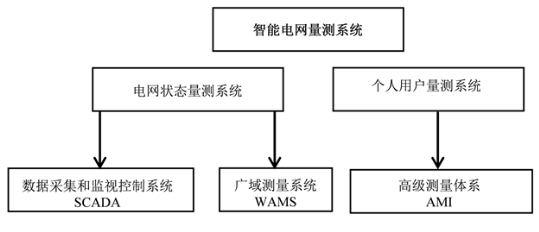

智能电网的信息采集和量测主要是在量测设备上进行采集和汇总,主要包括电网状态量测系统和个人用户量测系统两类。如图1所示 [12]。

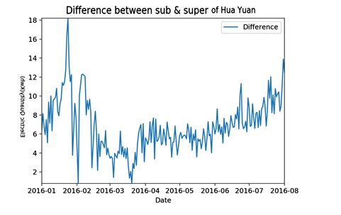

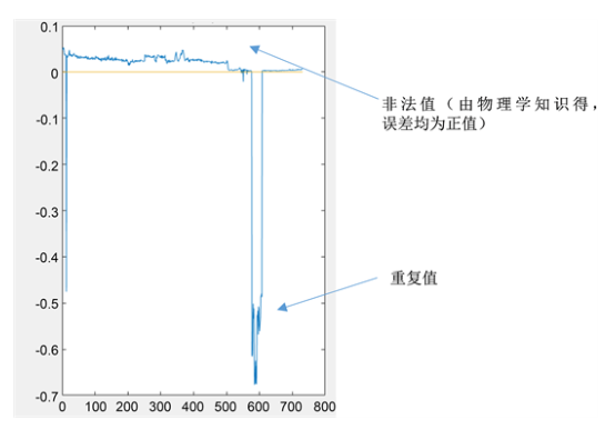

通过误差(总表–分表和)曲线图2发现,数据中存在两类错误值:重复值和非法值。
观察数据,发现分表与总表的分时电流电压精度不同,分表出现大量缺失值。采取的解决办法为用整点电流电压代替缺失值。最终,通过删除错误值,填补缺失值完成数据清洗。
目标检测
Figure 2. Huayuan community error curve
图2. 花园小区误差曲线

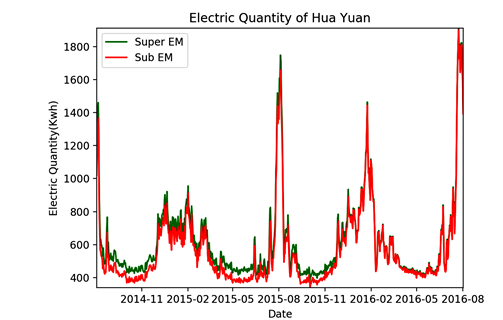

通过绘制电量曲线如图3所示,选取较为理想的数据。经过分析,认定花园小区2016年数据及东辉花园全部数据较为理想。
目标检测
Figure 3. Electric quantity of Huayuan community
图3. 花园小区电量曲线

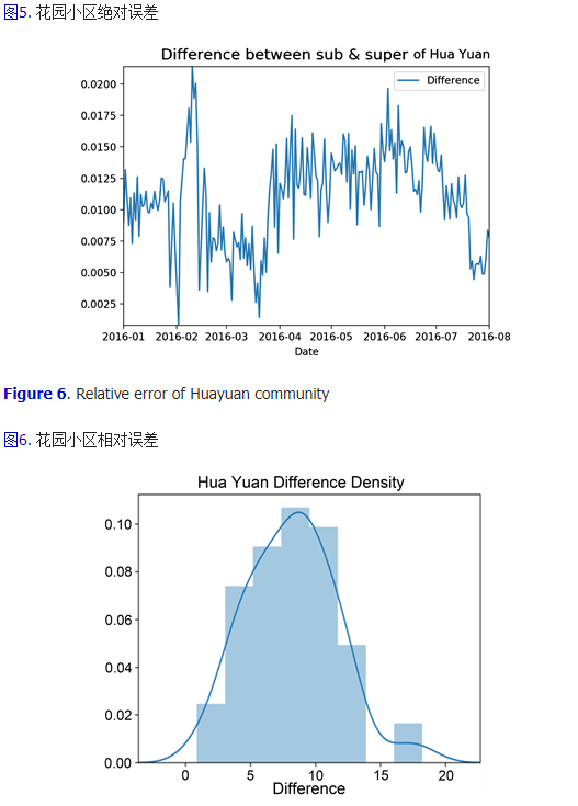

为了分析误差与电量的关系,绘制了总表与分表和散点图如图4所示、绝对误差曲线图如图5所示以及相对误差曲线图如图6所示。

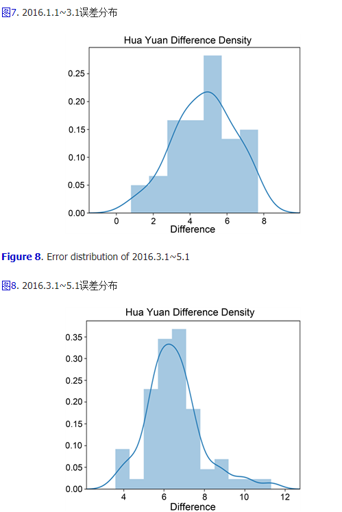

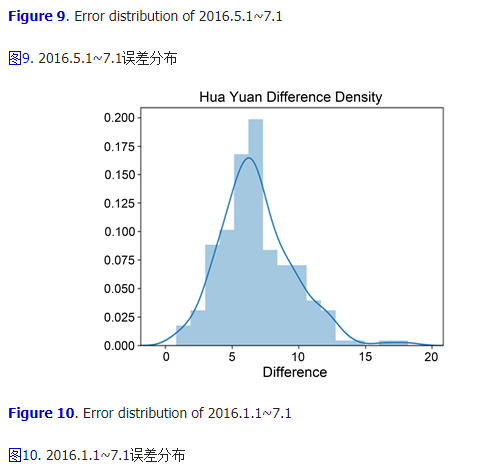

随后对误差的分布进行分析。下图分别为花园小区2016.1.1~3.1误差分布如图7所示、2016.3.1~5.1误差分布如图8所示、2016.5.1~7.1误差分布如图9所示以及2016.1.1~2016.7.1误差分布如图10所示。

经过分析发现,误差基本呈正态分布,但是分布并不固定,无法通过观察分布来确定异常点。

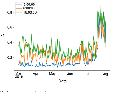

得到的数据后需要对其可靠性进行分析。首先挑选花园小区中不同用户分析在同一时间段内同一时间的电压情况。经过分析发现在同一时刻,不同户数的电压情况是大致一致的,而且根据不同的日期,电压的变化趋势也及其相似。
接着再分析电流变化的情况。随机选取一个用户的电表,绘制其于不同时刻电流的折线图如图11所示。蓝线代表着凌晨3点,橙线代表清晨6点,而绿线代表下午6点。可以看出,3点是电流数值于三者中最低,而上午6点时有所升高,在下午6点时达到最高。可以理解是因为凌晨3点时用电量极低,大多数人都在睡眠,而下午6点用电逐渐增多。
目标检测
Figure 11. Electricity consumption of same user
图11. 同一用户的用电情况
而这三条线在八月份时候整体变高,而且差距变小,则说明可能是因为八月份是夏天最热的时候,气温温度上升,用户开始频繁使用空调导致用电增加,而在夜间也保持空调处于打开状态。从而可以解释在八月份三个时间点的电流情况相差不多的原因。

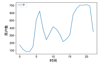

随后以0.2 A作为标准,超过0.2 A即认为该用户处于用电状态。绘制0点到24点用电户数的图表如图12所示。由图可知,6点和18点的确用电人数较多,而凌晨3点较少,说明先前假设正确。
目标检测
Figure 12. Number of users in different time at same day
图12. 同一天内不同时间用电户数

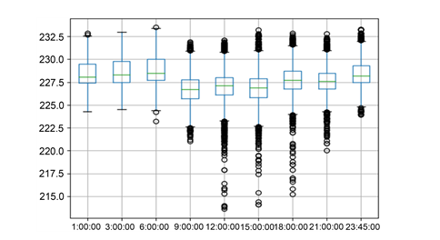

数据中的异常值需要额外关注。如果不剔除异常值进行计算分析,往往会对结果带来不利影响。可以利用箱体图来识别数据批中的异常值,用python绘制用户关于电压的箱体图 [15]。全部用户5个月内的电压的箱体图如图13所示。可以发现0点到6点之间异常点极少,而之后由于可能存在重叠问题,所以是否属于异常点过多的情况较难判断。

Figure 13. Voltage box diagram
图13. 电压箱体图

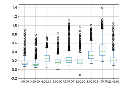

电流的箱体图如图14所示,但是发现异常点都处于箱体的上方。因为大多数时间很多电器处于关闭状态,所以导致均值较低,更容易在上方产生异常点。正是利用图14确定了用0.2 A作为判断用户是否用电的标准。
目标检测
Figure 14. Current box diagram
图14. 电流箱体图

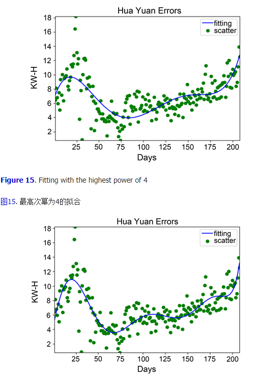

利用公式 W=U∗I∗tW=U∗I∗t 然后求和,可以得到有分户计算出来的电量值。再用总表测得的电量值与之相减,便可得到电量测定的误差值。利用poly0fit对先前求得的误差值进行拟合,并绘制曲线 [16] [17]。数据选取时间间隔为连续7个月209天。通过改变多项式最高项次数可以做出不同的拟合图,下面两幅图是最高次幂分别为4和8的拟合图,如图15图16所示。由4到8拟合程度提高明显,而实验证实最高次幂由8提高到10的效果不太明显。

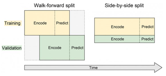

时序问题中,划分训练集和验证集的方法有两种如图17所示。
目标检测
Figure 17. Classification of training set and verifying set
图17. 训练集和验证集的划分方法
4.2.1. Walk-Forward Split方法
Walk-forward split方法事实上不是真的在划分数据。它的数据集的全集同时作为训练集和验证集,但验证集用了不同的时间表。相比训练集的时间表,验证集的时间表被调前了一个预测间隔期。
4.2.2. Side-by-Side Split方法
Side-by-side split方法是一种主流的划分方式,将数据集切分为独立的不同子集,一部分完全用于训练,另一部分完全用于验证。
Walk-forward split方法的结果更可观,比较符合研究的最终目标:用历史值预测未来值。但这种切分方法有其弊端,因为它需要在时间序列末端使用完全只用作预测的数据点,这样在时间序列上训练的数据点和预测的数据点间隔较长,想要准确预测未来的数据就会变得困难。假如有300天的历史数据,想要预测接下来的100天。如果选择Walk-forward split划分方法,则会使用第前100天作为训练数据,接下来100天作为训练过程中的预测数据,接下来100天的数据用作验证集。所以也就是实际上用了1/3的数据点在训练,在最后一次训练数据点和第一次预测数据点之间有200天的间隔。这个间隔较长,所以一旦离开训练的场景,预测质量会显著下降。如果只有100天的间隔,预测质量会有显著提升。Side-by-side split方法在末端序列上不会单独耗用数据点作为预测的数据集,但模型在验证集上的性能就会和训练集的性能有很强的关联性,却与未来要预测的真实数据没有任何相关性,所以,这样划分数据没有实质性作用,只是重复了在训练集上观察到的模型损失。

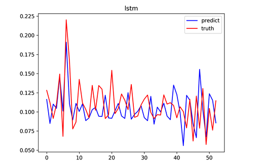

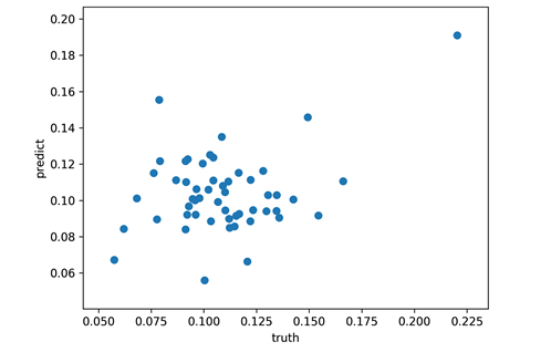

实验测试了双层LSTM和单层LSTM的预测结果,隐层单元数量分别为20和40。结果如图18图19所示。

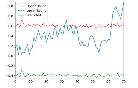

时间维度上的预测值和真实值比较,可以看到最初几步的预测较为准确,同时可以发现预测值有一定的滞后。散点图中,越靠近y = x直线表示模型预测越准确。

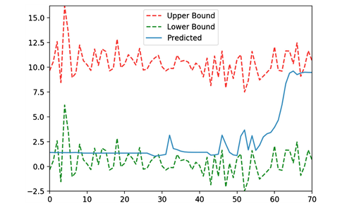

用滑窗进行异常检测,设置一个宽度为l的滑窗,假设阈值为t。
对于每一次滑动:如果窗口内每一个预测值与实际值之差都超过阈值,则认为从这一天开始出现误差。当窗口宽度为4,阈值为0.5时,结果如图20所示。即第65天开始,数据出现可以检测的异常,通过对宽度与阈值的调整,可以得到更高精度的结果。
当数据没有异常时,结果如图21所示。
目标检测
Figure 20. Abnormal date of calculation
图20. 计算出的异常相对日期
