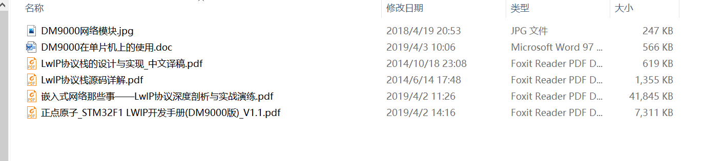

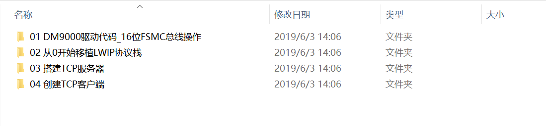

为了方便大家下载体验,下面给了个下载链接,里面包含了本次文章移植的工程、LWIP源码,移植文档等,方便直接体验。地址在这里https://download.csdn.net/download/xiaolong1126626497/19907087
资料包里的内容如下:
FSMC
FSMCFSMC
FSMCFSMC
FSMC

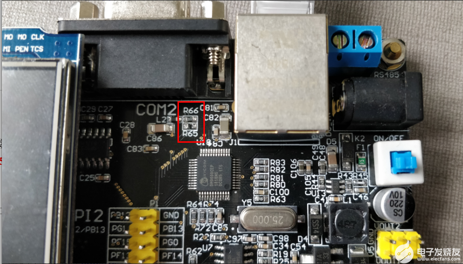

2.2 DM9000 中断引脚电平设置
DM9000的34(INT)引脚为中断输出引脚,默认情况下该引脚高电平有效。可以通过设置DM9000 的 20(EECK)引脚来改变 INT 的有效电平,当 EECK 拉高以后, INT 低电平有效,否则的话 INT 是高电平有效的。开发板上 R66 电阻为 EECK 的上拉电阻,因此开发板上 DM9000 的 INT 引脚是低电平有效的。
FSMCFSMC
2.3 DM9000 数据位宽设置
前面我们提了一下 DM9000 支持 8 位和 16 位两种数据位宽,可以通过 DM9000 的 21(EECS)引脚设置其数据位宽,当 EECS 上拉的时候 DM9000 选择 8 位数据位宽,否则的话选择 16 位数据位宽。开发板上的 R65 电阻为 EECS 的上拉电阻,但是此电阻并未焊接! DM9000 芯片的数据位宽为 16 位。
FSMCFSMC

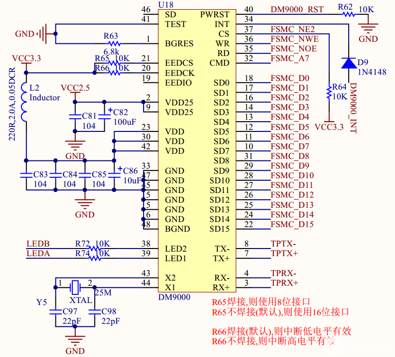

2.7 DM9000原理图介绍
FSMCFSMC
各信号线描述如下:
PWRST: DM9000 复位信号。
CS: DM9000 的片选信号。
WR(IOW): 处理器写命令。
RD(IOR): 处理器读命令。
CMD: 命令/数据标志, 0,读写命令; 1,读写数据。
SD0~SD15: 16 位双向数据线。
信号线对应的GPIO口对应关系
引脚名称
GPIO口
功能说明
PWRST-->DM9000_RST
PD7
复位信号
CS-->FSMC_NE2
PG9
片选信号
WR(IOW)-->FSMC_NWE
PD5
处理器写命令
RD(IOR) --->FSMC_NOE
PD4
处理器读命令
CMD—>FSMC-A7
PF13
INT--->DM9000_INT
PG6
中断引脚

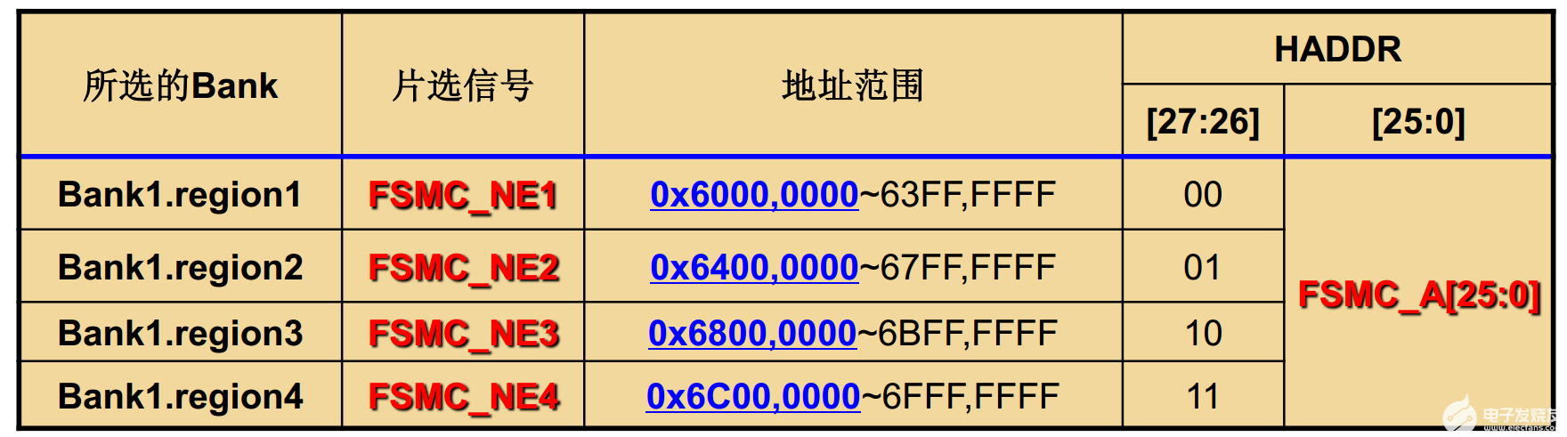

DM9000网卡接在FSMC的第2块上,数据线地址: 0x64000000
PA7地址线作为命令与数据线切换引脚。
外接16位宽度存储器:HADDR[25:1]  FSMC_A[24:0]
外接8位宽度存储器: HADDR[25:0]  FSMC_A[25:0]
0x64000000基地址:01100100000000000000000000000000
0x64000000写数据:01100100000000000000000000000000
0x64000100写命令:01100100000000000000000100000000

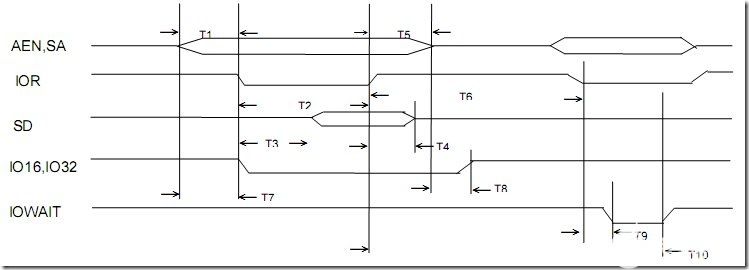

2.8 DM9000时序图介绍

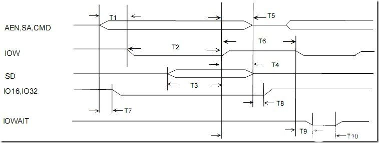

IOR和IOW是DM9000的读写选择引脚,低电平有效,即低电平时进行读(IOR)写(IOW)操作;AEN是芯片选通引脚,低电平有效,该引脚为低时才能进行读写操作;CMD的命令/数据切换引脚,低电平时读写命令操作,高电平时读写数据操作。
读时序:
FSMCFSMC
写时序:
FSMCFSMC

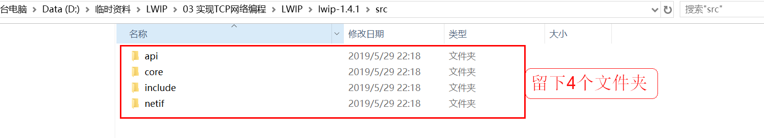

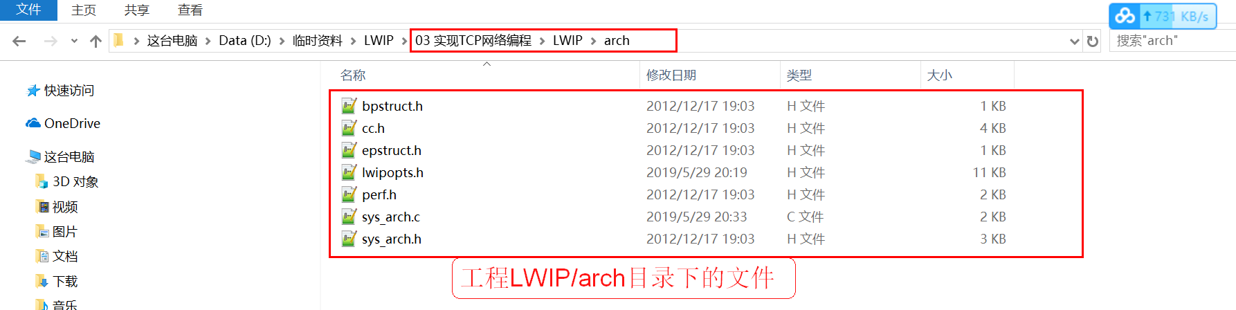

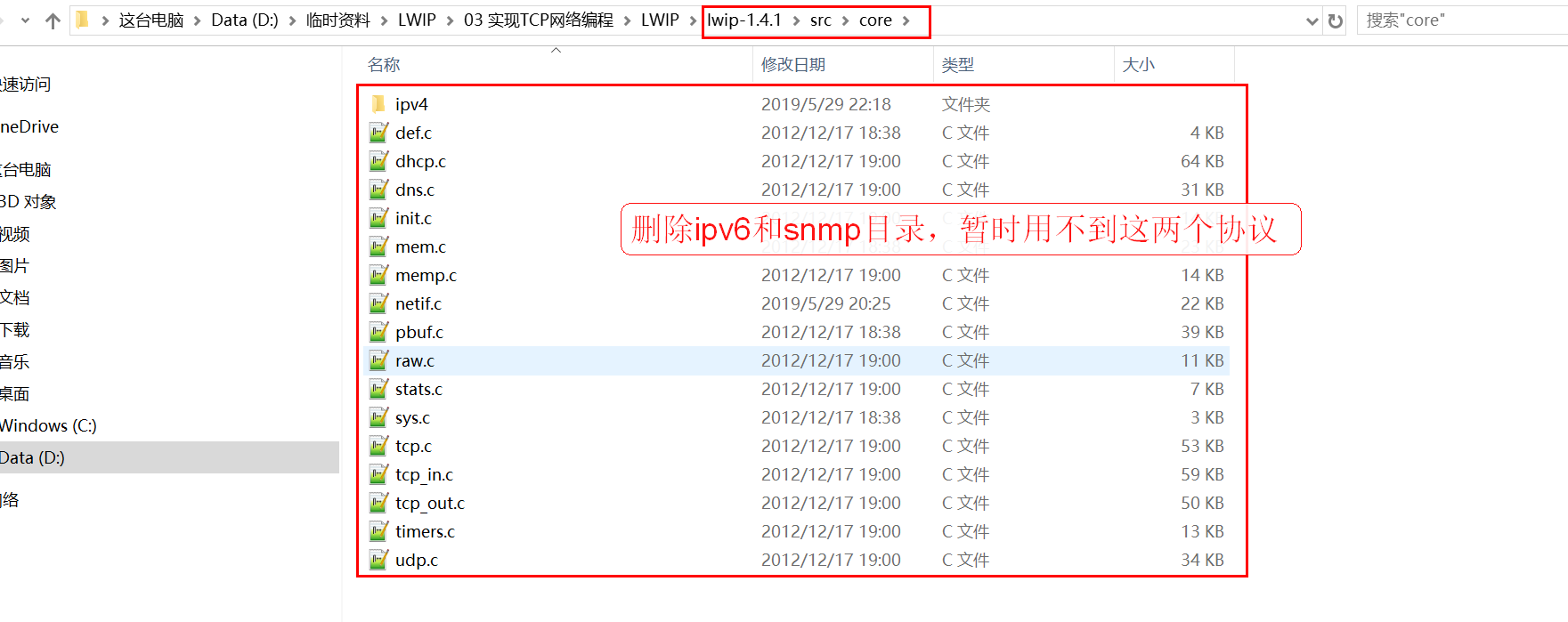

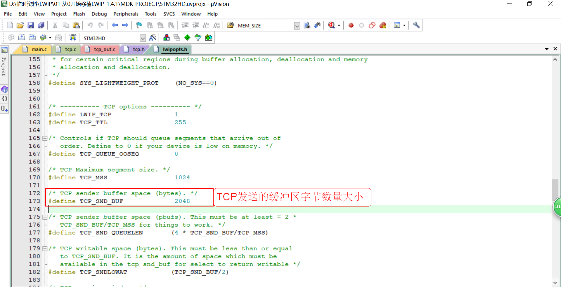

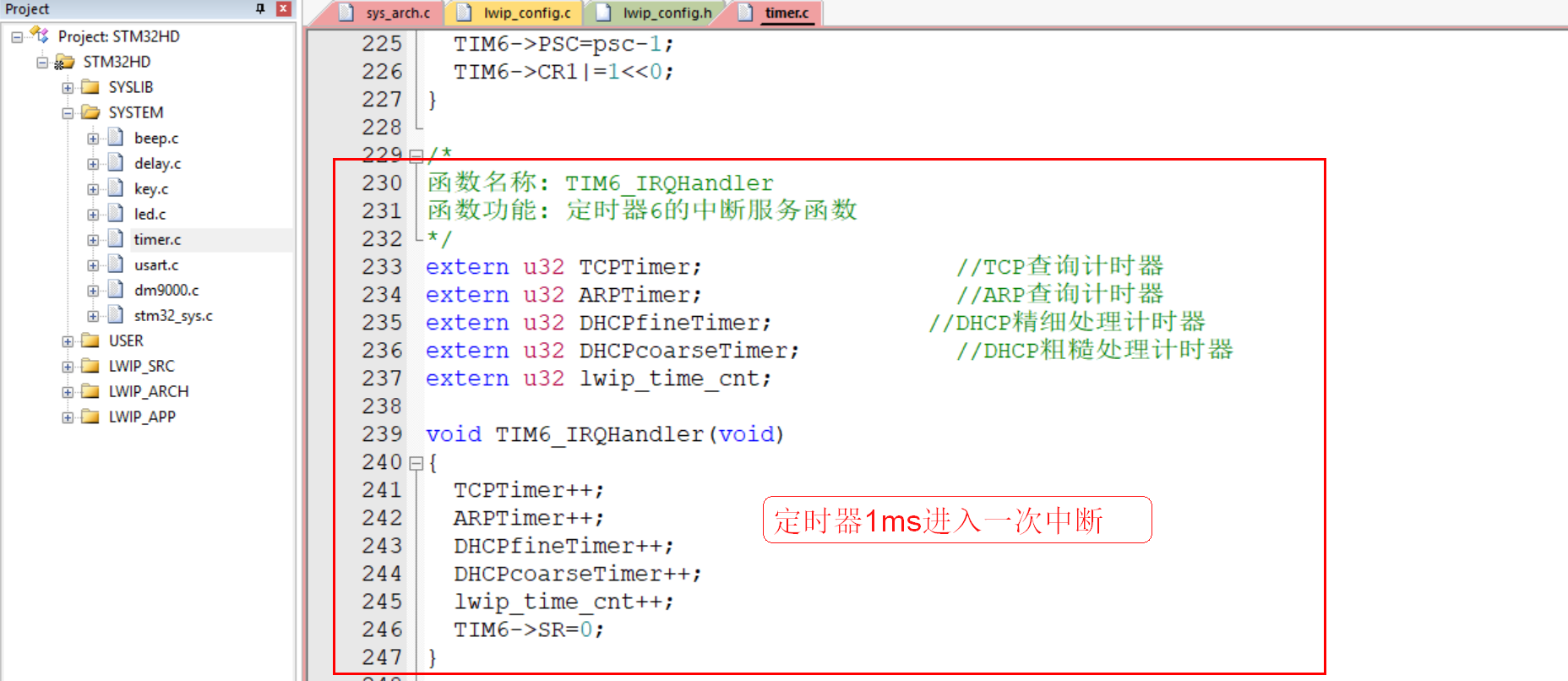

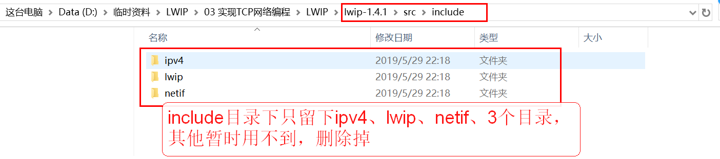

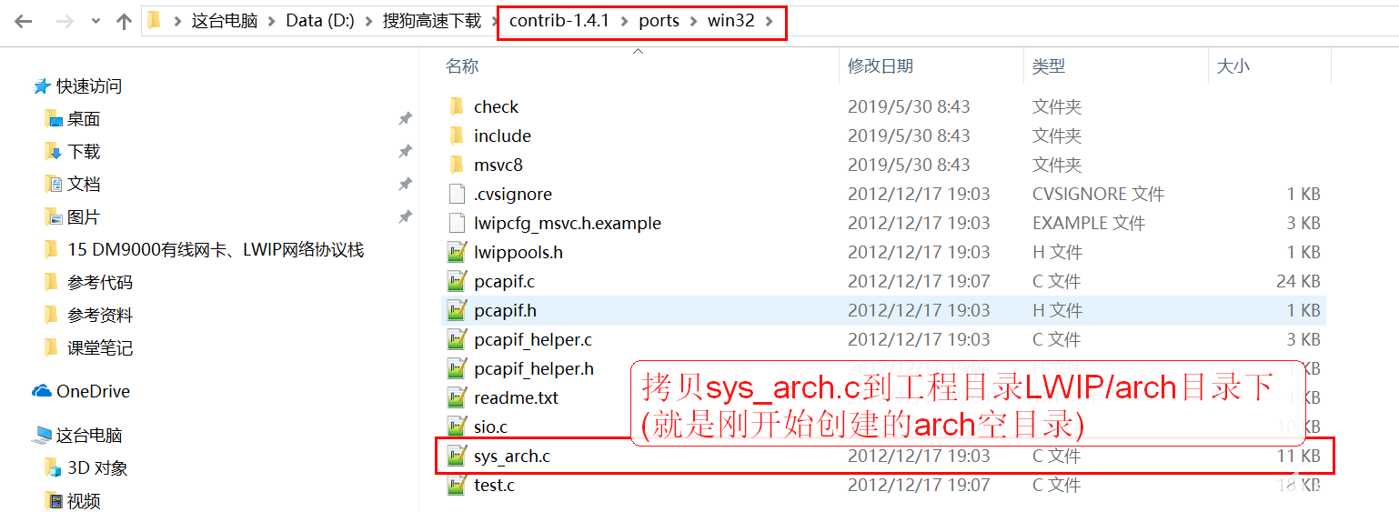

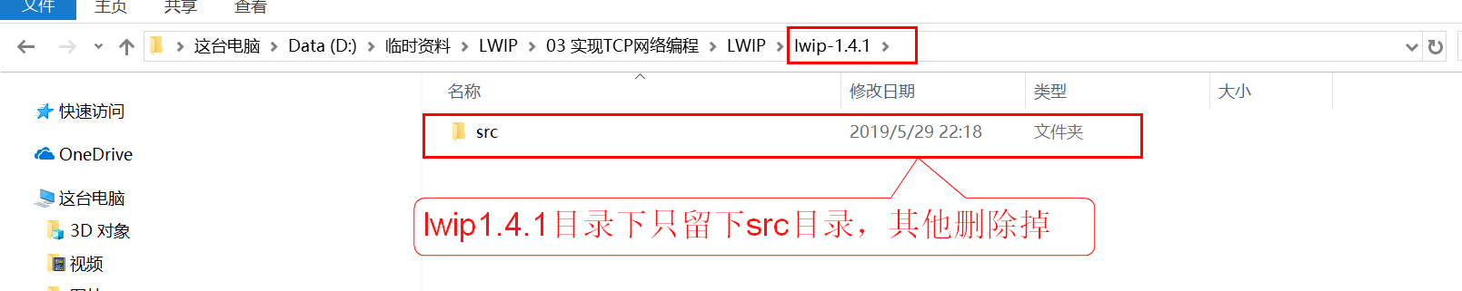

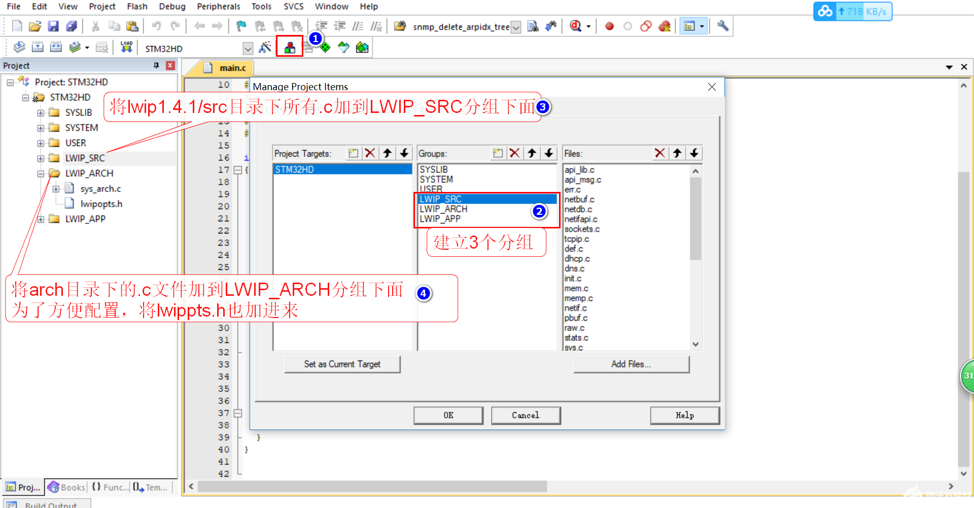

四、LWIP协议栈移植

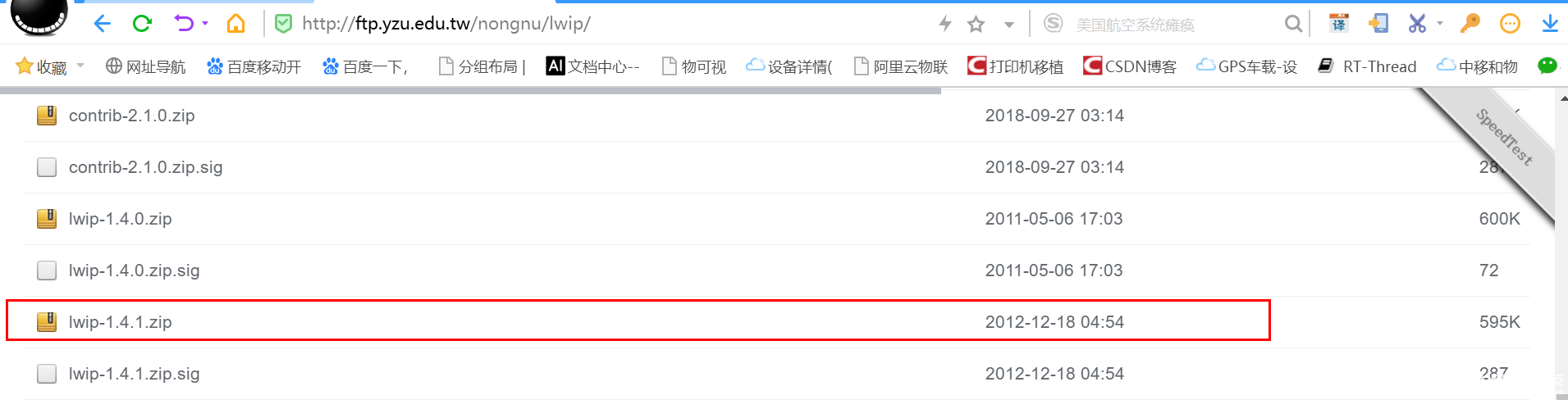

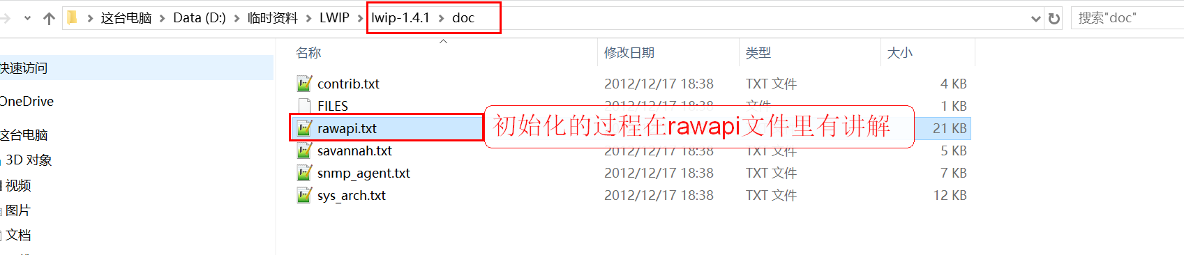

4.1  LWIP源码下载
源码下载地址: http://ftp.yzu.edu.tw/nongnu/lwip/
FSMCFSMC
下载LWIP1.4.1版本、并下载contrib-1.4.1版本。
FSMCFSMC

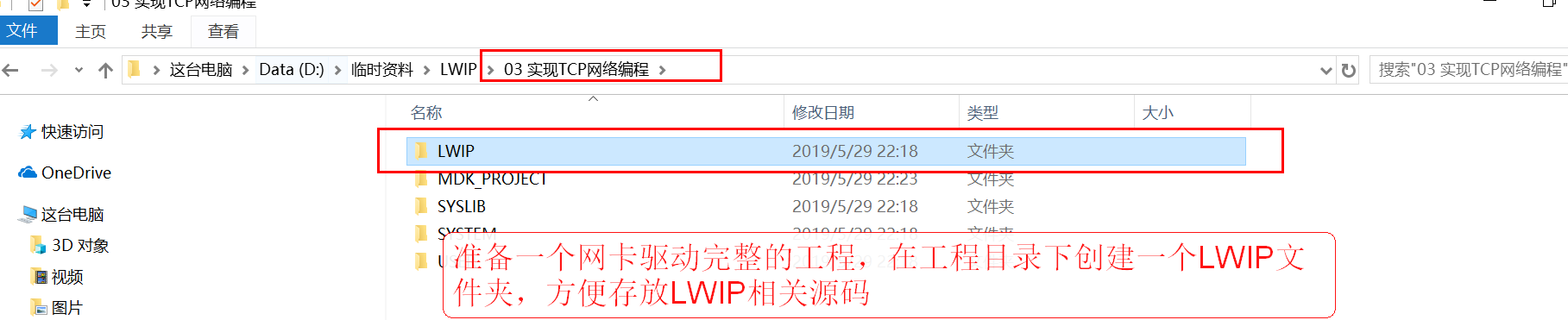

4.2 将LWIP源码加入到工程目录
FSMCFSMC
FSMCFSMC
FSMCFSMC
FSMCFSMC
FSMCFSMC
FSMCFSMC
FSMCFSMC
FSMCFSMC
FSMCFSMC
FSMCFSMC
FSMCFSMC
FSMCFSMC

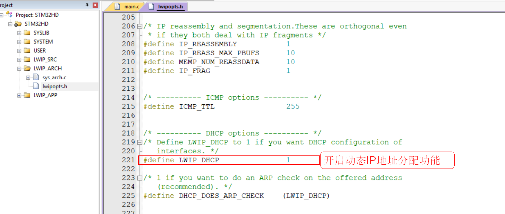

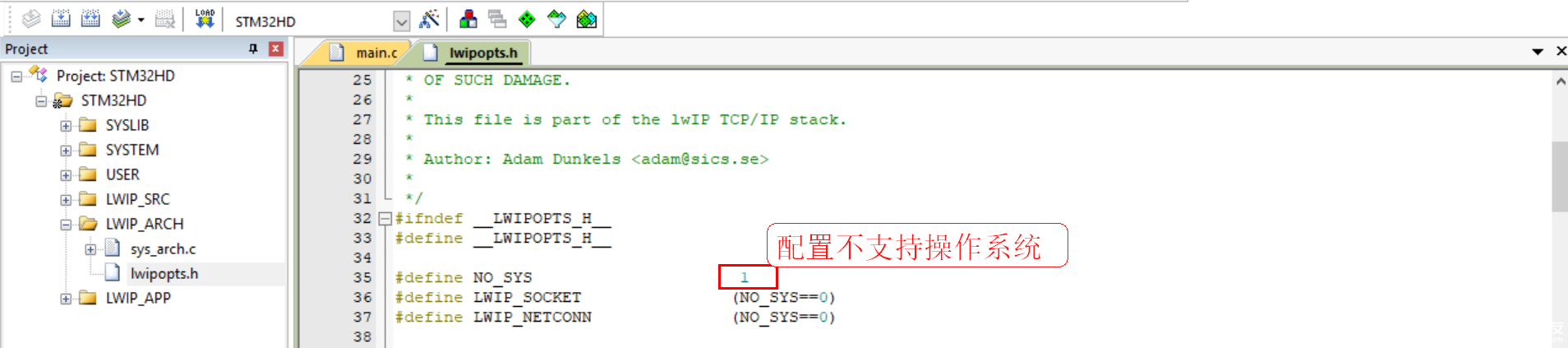

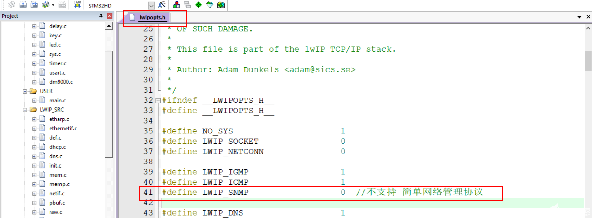

4.3 配置lwipopts.h文件
FSMC
FSMCFSMC
FSMCFSMC
FSMCFSMC

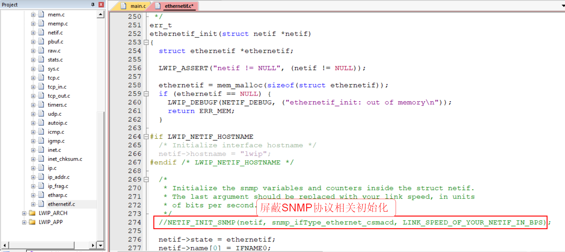

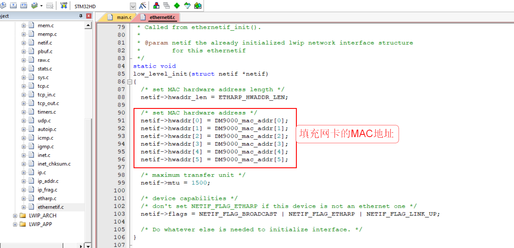

4.4 修改ethernetif.c文件
ethernetif.c文件默认是不编译的,该文件是网卡底层接口的模板文件,需要根据修改网卡发送接口和接收接口。
FSMCFSMC
FSMCFSMC
FSMCFSMC
FSMCFSMC

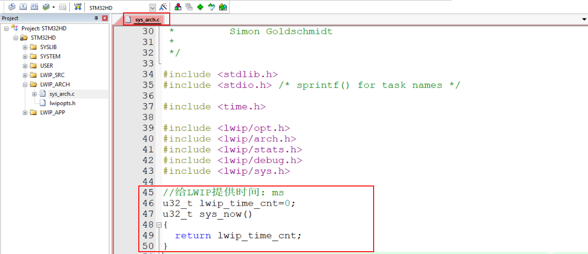

4.5 修改sys_arch.c文件
修改sys_arch.c只是留下sys_now()函数,其他代码全部删除掉。删除windows.h头文件。
sys_now()函数用于返回一个32位的系统时钟,单位是ms。没有操作系统的情况下,使用定时器提供时间即可。
FSMCFSMC

4.7 配置一个定时器提供时间基准
FSMCFSMC

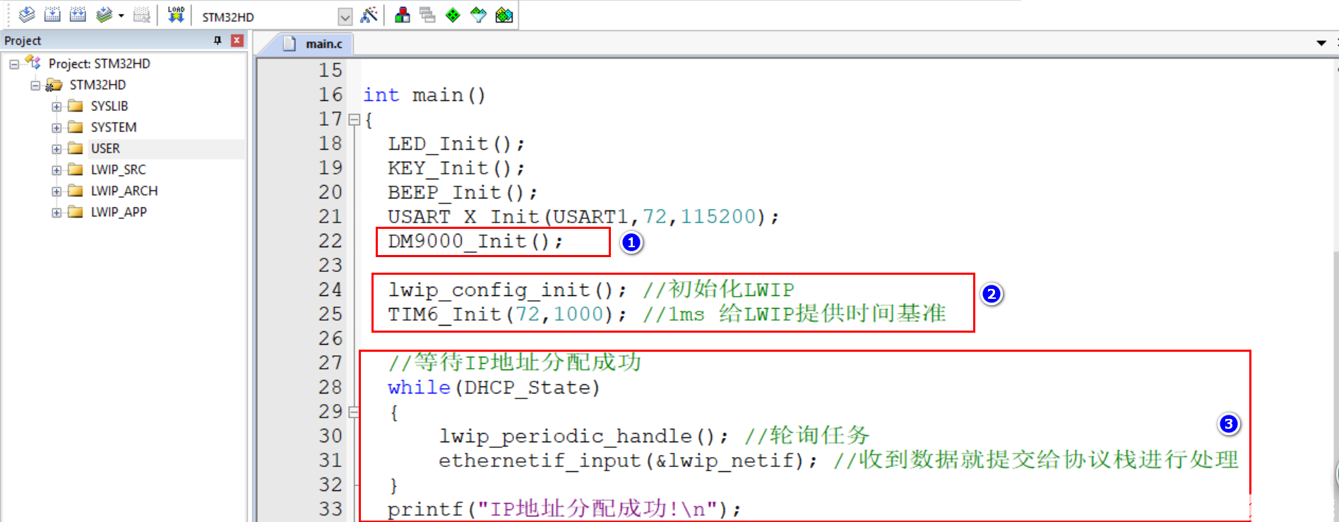

4.8 初始化lwip动态获取IP地址
FSMCFSMC

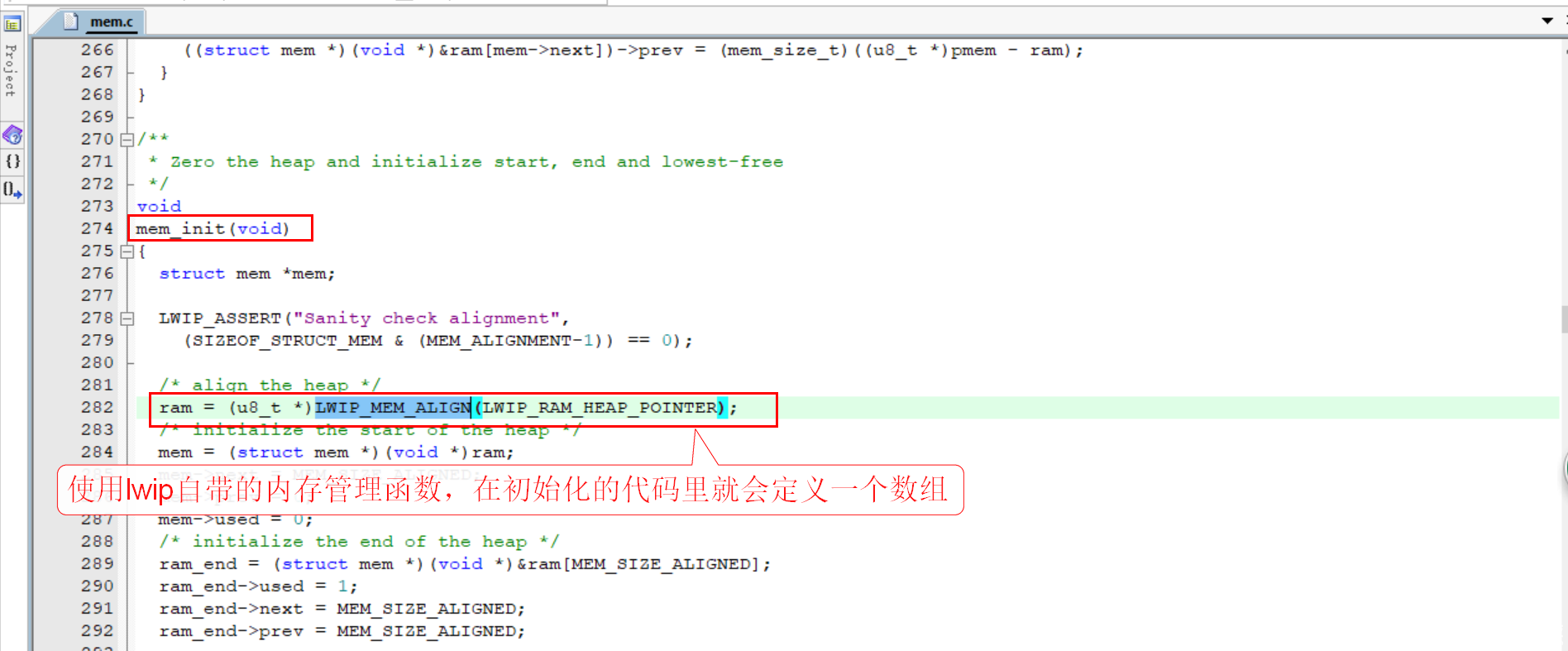

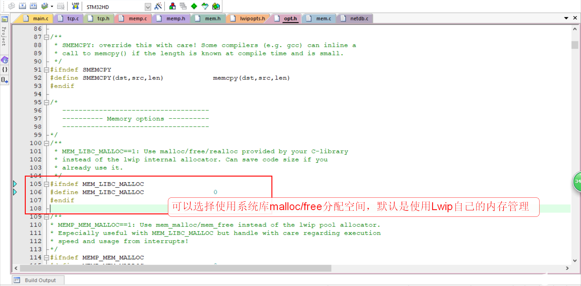

4.9 LWIP内存配置选择
LWIP可以选择使用系统库自带的函数malloc/free进行管理空间,也可以使用lwip自己的内存管理函数进行管理,源码默认就是使用lwip自己的内存管理方法,就是在初始化内存的时候定义一个数组,数组的大小在lwipopts.h文件MEM_SIZE宏定义的。
