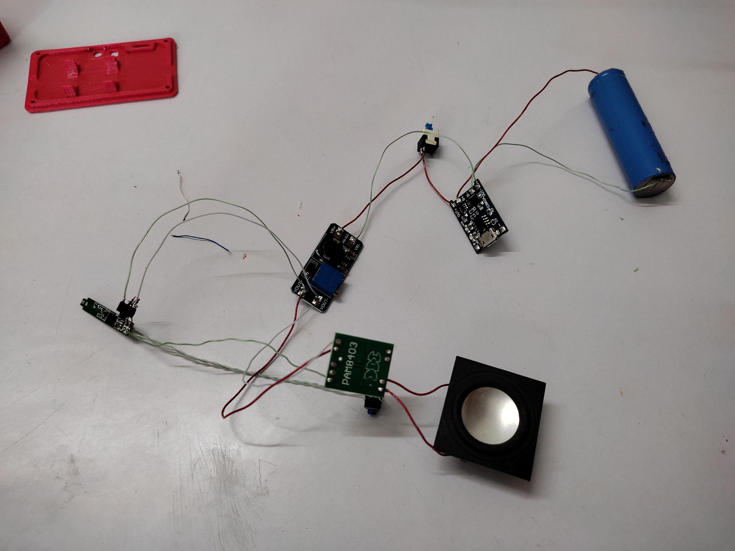

第 1 步:项目背景和框图
使用放大器来增加蓝牙接收器的输出功率以驱动更强大的扬声器
耳机
项目步骤划分:
如果您使用左声道,则将扬声器的两条线焊接到 PAM8403 amplifire 的左或右输出通道,然后像我一样将输入提供给左侧,如果您将使用右声道,则必须将输入提供给右输入在板上。
将两根电线焊接在 TP4056 上,然后焊接到电池上,但不要忘记检查 + 和 - 是否正确焊接它们。
将 TP4056 输出的两根电线焊接到电池上。
现在在 TP4056 输出端焊接一个电源开关,它将打开和关闭胆汁电路。
不要将此电源开关的输出焊接到升压转换器的输入。
最关键的一步是使用电位器和数字万用表在升压转换器的输出端设置 5v。
不将升压转换器的输出焊接到 PAM8403 amplifire 板的输入。

到目前为止,一切都很简单,现在问题开始了,知道你们中的大多数人都在想为什么我使用 AMS1117 稳压器,因为耳塞也使用 3.8v 电池,而我也使用 18650 电池,它也输出相同的 3.8v 所以为什么我没有直接连接它,所以我想告诉你的朋友们,当我尝试将耳塞直接连接到 18650 电池和整个电路时,我不知道会发生什么当我尝试转动接收器时会发生一些奇怪的事情在他们不会回应他们不会打开并开始发出奇怪的声音我不知道为什么如果你们中的任何人现在请让我知道在commect。所以为了避免这个问题,我必须使用任何电压转换器,您也可以使用任何降压转换器,如 mini 360,但我想降低成本。

第 5 步:将接收器连接到放大器
耳机
耳机
现在有两条声音输出线输出声音信号,因为接地连接到电源和放大器,所以我们只需要将 +ve 输出连接到放大器现在将一根电线从放大器输入焊接到接收器输出,我们用接线完成。
