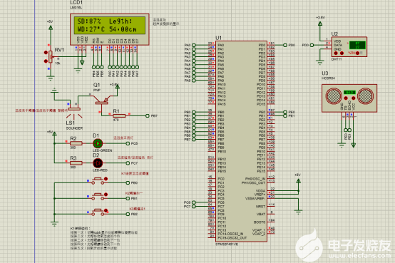

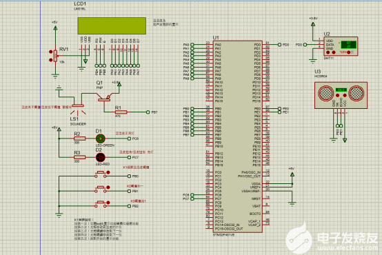

这次的设计主要是通过读取DHT11和HCSR04的数值,(Proteus的传感器貌似这两款好用一点)把读取的DHT11和HCSR04数值通过转化在lcd1602中显示出来,还有就是可以设置通过按键设置DHT11的温湿度阈值。
仿真原理图如下
原理图
运行结果图:
原理图
按下K1,K2为加1设置,K3为减1设置
原理图
 湿度低于88%;警报响,红灯亮
原理图
