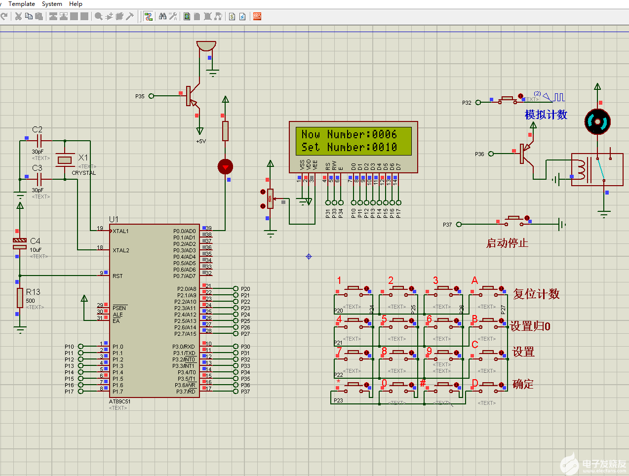

通过方波脉冲模拟传感器检测产品个数,并包含传送带电机。可以通过按键设置目标个数,当数目达到目标时,会进行声光提示。电路包含:单片机电路、按键电路、LCD显示电路、蜂鸣器电路、LED指示电路、电机电路、传感器模拟电路。

仿真电路:
仿真电路仿真电路
可以自己按照这个思路进行自行设计,也可以通过百度网盘列表下载(转自) https://www.aiesst.cn/share.html
