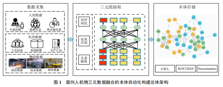

本文研究面向制造领域人机物三元数据融合的本体自动构建方法,故立足于制造业,寻找人机物三元数据的各自特征和内在联系是本文研究的必经之路. 在制造业领域,人的数据主要指专家经验、供应商及用户信息,同时人具有处理不确定性信息的能力;机可以处理海量数据,但无法处理不确定性知识,数据主要包括数据库里的结构化表单以及企业信息系统内的信息;物的数据来源于客观存在的实体对象,一般指检测设备和生产设备的数据. 为了实现人机物三元本体的自动化构建,本文设计了如图1所示的体系架构,包括数据采集、三元组抽取和本体存储三部分. 其中,如何从文本数据中自动获取三元组是本文研究的重点内容.
人工智能
数据采集是指分别以人、机、物作为数据来源,寻找相关的领域特定概念. 人的数据包括专家经验、班组日志以及供应商信息等;机的数据主要来自于企业信息系统,包括工艺制度、生产调度计划以及规则数据等;物的数据由客观存在的数据构成,包括设备数据、钢种数据等. 将采集到的文本数据进行切分,以单句的形式输入至三元组抽取模块.
将切分后的单句作为三元组抽取模块的输入,三元组抽取的主要任务是进行命名实体识别和关系抽取. 本文提出了基于预训练模型BERT的改进算法ErBERT,实现实体、关系的联合抽取,下文进行具体介绍. 三元组抽取以形如〈加热炉,包括,点火器〉的三元组形式输出至下一部分.
在完成人机物三元组的抽取后,将抽取好的人机物三元组按照规则映射至OWL文件,并将其存储至图数据库中,实现人机物三元本体的自动构建.

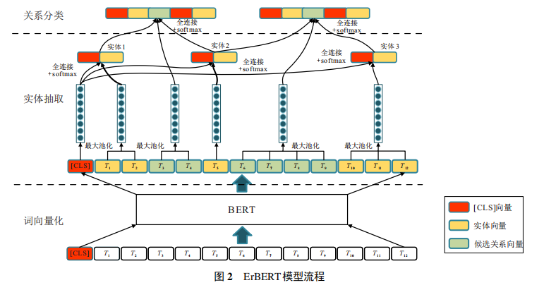

三元组抽取是本体的自动化构建任务中极为关键的一步,本文提出的ErBERT模型可以实现实体与关系的联合抽取,其基本流程如图2所示. 在词向量化模块中,使用预训练模型BERT进行词序列化. 将可能的实体向量经最大池化处理,在进行全连接和softmax之后得到实体的类别. 关系分类模块在实体抽取的基础上进行,根据上一步实体抽取的结果,将头尾实体向量与头尾实体之间的词向量经过全连接层与softmax后得到关系分类的结果.

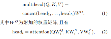

对于输入的单句集合, 首先使用 BERT 预训练模型对其进行分词并向量化. BERT 是 Google AI语言研究人员最近提出的一个预处理模型,在一些自然语言处理任务上表现出超越过往经典模型的优异性能. 输出的向量由词向量 (token embedding)、句向量 (segment embedding) 和位置向量 (positionembedding)组成,相加之后送入双向Transformer结构进行特征提取,最后得到含有丰富语义特征的序列向量. 深层双向Tansformer的模型结构是BERT模型中的核心,使得模型在进行单词的处理时,能够表征单词在上下文中的具体语义. Transformer编码结构采用多头注意力机制,放弃时间循环结构,可以同时处理整个输入序列,多头注意力机制的输出为
人工智能人工智能人工智能
(3)

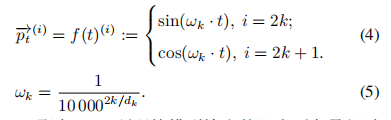

其中: Q、K、V 矩阵为编码器的输入字向量矩阵;dk为Q、K、V 矩阵的列数,即向量维度.对于一个长度为n的输入序列,t位置对应的向量和ωk定义如下:

通过BERT预训练模型输出的词序列向量经过最大池化处理,进行平均和之后,与[CLS]向量进行拼接. [CLS]是一个能够表示整个文本的语义特征向量, BERT在输入文本前插入[CLS]符号,并将该符号对应的输出向量作为整个文本的语义表示. 与输入文本中已存在的其他字、词相比较而言, [CLS]作为无明显语义特征的符号,能够更加公平地融合文本中各个字的含义. 经过拼接得到的实体表示xe为

完成实体的抽取后进入到关系分类任务. 给定一组预定义的关系类R= {r1, r2, . . . , rj},关系分类模块对处理来自单句中的所有候选实体对,判断其是否存在来自R的关系. 关系分类模块输入由两部分组成,一是在实体识别部分得到的实体向量表示xe,包括词序列向量以及能够表示整个文本的语义特征向量[CLS];二是两个实体之间文本的向量表示,即候选关系向量,在进行最大池化处理后与前后的实体向量进行拼接,送入关系分类器中.公式如下:

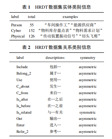

目前, 在三元组的抽取训练中, 最常使用的是ACE 和 CoNLL-04 数据集, 但这些数据集没有针对特定工业领域的子集,且不包含构建本体所需要的层次实体关系. 为了实现人机物三元数据融合的自动化本体构建,针对钢铁制造行业建立了数据集HRDT. HRDT数据集共有778个单句,其中58句来自专家经验,其他从网络上爬取或根据企业提供资料整理而成. 此数据集定义了3种类型的实体, 11种类型的关系,具体如表1和表2所示.
人工智能
HRDT数据集按照实体来源将实体类别划分为人、机、物三类;关系包括层级关系和其他关系. 层级关系有2种,为Include和Belong_2,意为包括、属于,有明显的层次语义. 在进行本体构建时,需要定义规则,将层级关系和其他关系加以区分,以完成本体的层次结构建立。

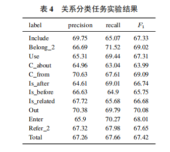

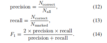

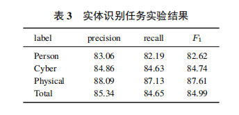

本文将HRDT数据集随机分为训练集(80 %),验证集 (10 %) 和测试集 (10 %) 输入至 ErBERT 模型中进行实验,采用精确率、召回率和F1值评价算法的性能,评价指标定义如下:
人工智能
其中: Ncorrect 为预测正确的实体或关系个数, Nall 为预测的实体或关系总个数, Nmarked 为标注的实体或关系总个数.实验结果如表3和表4所示. 由表中数据可知,本文提出的ErBERT模型在实体识别和关系分类任务上有较好的准确率.

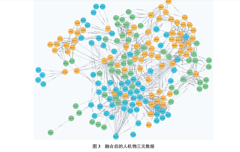

经ErBERT模型后得到的人机物实体关系三元组通过定义的规则建立起层级结构,映射至OWL文件后,再将其通过RDF2RDF和Neosemantics存储至Neo4j中. 融合后人机物三元数据具体如图3所示,节点的不同颜色代表不同的数据来源. 黄色节点为物的数据,包括设备数据、钢种数据等; 蓝色节点为机的数据,包括工艺制度、生产调度计划以及规则数据等; 绿色节点为人数据,包括专家经验、供应商数据和人员部门信息等. 人、机、物的节点相互关联、相互交融,增强了人机物数据之间的关联性,实现了人、机、物三元数据在语义层次上的深度融合.
人工智能
融合后的本体模型可以解决传统人机物独立运作模式不能充分利用人机物优点、无法发挥协同机制优势的问题. 经领域专家的评定,通过ErBERT构建的人机物三元本体起到了融合制造领域人机物三元数据的作用. 研究提出的基于本体的人机物三元数据融合模型能够充分利用本体对多源异构大规模知识的组织和管理优势,有效地进行企业信息集成,提升企业在人机物等更大范畴处理海量数据的综合决策能力,为研究数据驱动的人机物三元协同决策与优化提供了坚实的技术支撑.
