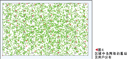

  图4所示为区域中网络A、B的基站以及用户的分布情况。方框代表网络A的基站,均匀分布在区域中;*号代表B中的基站,位置随机分布在区域中;方点代表区域中的用户位置。根据图4的分布图,对所有基站的服务能力与其所覆盖区域的用户需求进行匹配。两网协同后的仿真结果简单示意如图5、图6所示。
