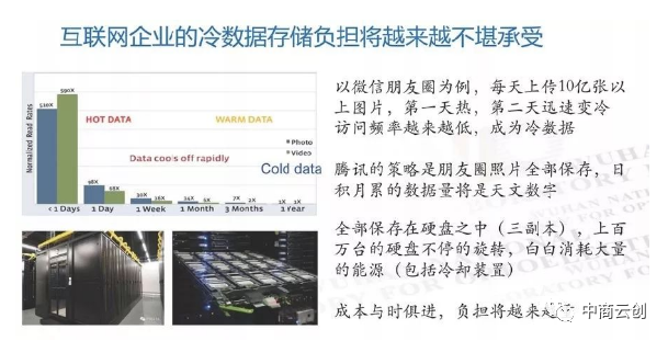

  比如大家都在用的微信朋友圈。前一段时间参加了腾讯开发者大会讨论了这个问题,说每天光朋友圈上传的照片就是十亿张,第一天发布的时候很多人点赞,非常热,第二天数据急剧的变冷,第三天就没有人访问了。但朋友圈的照片又不能扔掉,腾讯从微信开始那天到现在的数据都在保留,保留在硬盘当中(三个副本),而且会一直保留下去,一天十亿张照片,应该说有上百万台硬盘在不停的运转,这就是越来越大的能源负担。虽然有一种技术使它休眠,但控制起来其实也有一定的问题。除了消耗硬盘运转的能源以外,还有冷却,这么多硬盘在一起发热很严重,硬盘一旦没有空调是很容易损坏的,这样这个成本是与日俱增。

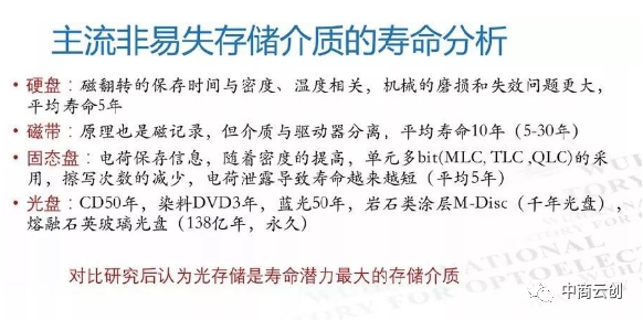

  主流非易失性存储介质的寿命分析
  目前主流存储介质,硬盘五年、磁带十年,固态盘靠电荷保存信息,更不可靠,随着密度提高,电荷越来越少,寿命越来越短,我们用很多技术保证它保存五年。
数据存储
  光盘寿命会长一些。CD刚出来的时候我就买了,到现在快40年了,还能放出歌曲来,后来又一个出了染料DVD,寿命短的,三年就会坏。蓝光可以保存50年,现在有一种M—Disc(千年光盘),一种熔融石英玻璃光盘,几乎可以永久保存。
  对比认为,光存储是寿命潜力最大的存储介质。
  光存储为什么寿命比较长呢?给大家一个启示。我们古老的东西保存都很长,中东古巴比伦谟拉比法典距今3800年,埃及莎草纸死亡之书,都是光存储。传统存储,如石刻、竹简、纸张上书写本质上都是对光的反射差别形成的信息记录,只要是光反射的介质寿命足够长,信息就可以长期保存。
