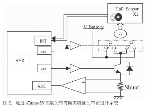

一般情况下,夹物检测算法的运行是通过间接测量车窗提升系统的,包括电流(扭矩)和位置(速度)。与算法相关的应用笔记采用了两种技术,它们是基于:
– 存贮在无冲突内存中的校准扭矩:执行初步学习顺序,将扭矩值存贮在内存中这种技术很耗费内存,并要求规定校准顺序。
– 速度推导计算:很有意义的一种技术,因为它对内存要求较少,但需要更多的计算,具有两种方法的优点。

前几段详细描述的算法已经实现,并在一块AVR ATmega88 开发板上进行了测试。图2 描述的是用以实现算法的硬件。它采用了一块标准的ATmega88 以及模拟链来测量电机电流。硬件带有两个霍尔效应传感器。马达的方向是通过一个两极延迟来控制的,并通过一个场效应管来激活马达的开关。
