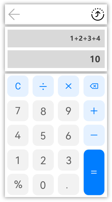

一、整体介绍
分布式计算器可以进行简单的数值计算,并支持远程拉起另一个计算器FA,实现两个FA进行协同计算。
如图1所示,分布式计算器界面主要由“键盘”、“显示”及“标题栏”三个模块组成。其中,“键盘”“显示”模块负责响应用户点击并控制运算表达式及运算结果的显示,实现了基础的计算功能。“菜单栏”模块为计算器顶部的菜单栏,是分布式计算功能的入口。
那么,如何实现分布式计算器各模块的功能?下面我们将从组件化、声明式描述和状态管理三个维度来解析分布式计算器的实现。
HarmonyOS
图1  计算器界面

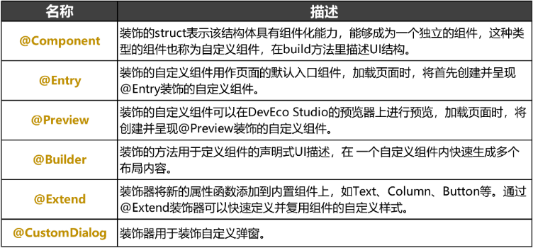

1. 组件化
ArkUI开发框架定义了一些具有特殊含义的
组件管理装饰器
,如图2所示:
HarmonyOS
图2 组件管理装饰器
根据声明式UI的组件化思想,我们可以将通过组件管理装饰器将计算器界面上的各个模块组件化为一个个独立的UI单元。

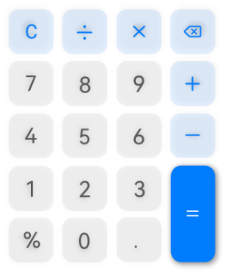

1. 键盘模块
键盘模块响应了用户的点击,并实现了计算器的基本功能。下面我们将介绍键盘布局以及键盘功能的实现。
(1) 键盘布局
计算器界面上的键盘,其实是一张张图片按照 4*5格式排列,如图4所示:
HarmonyOS
图4 键盘模块
首先,我们需要将所有图片保存至项目的media文件夹下,并初始化为ImageList,代码如下:
HarmonyOS
然后,我们需要对键盘模块进行组件化操作。这里我们通过@Component装饰器让键盘模块成为一个独立的组件。
最后,使用ArkUI开发框架提供的内置组件及属性方法进行声明性描述。这里我们使用了Grid组件进行布局,并通过ForEach组件来迭代图片数组实现循环渲染,同时还为每张图片添加了ClickButton事件方法。代码如下:
HarmonyOS

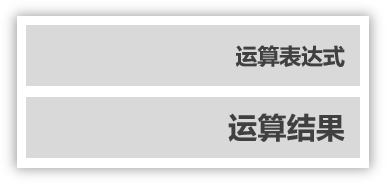

2. 显示模块
显示模块实现了“
键入的运算表达式
”与“
运算结果
”的显示,本质上是Text文本,如图5所示:
HarmonyOS
图5显示模块
首先我们通过@Component装饰器使该模块具有组件化能力,然后在build方法里描述UI结构,最后使用@Link状态装饰器管理组件内部的状态数据,当这些状态数据被修改时,将会调用所在组件的build方法进行UI刷新。代码如下:
HarmonyOS

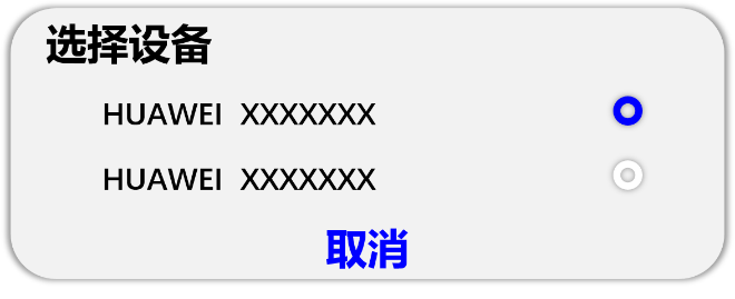

(2) 分布式设备列表弹窗
分布式设备列表弹窗实现了远端设备的选择,如图7所示,用户可以根据设备名称选择相应的设备进行协同计算。
HarmonyOS
图7 分布式设备列表弹窗
这里我们使用@CustomDialog装饰器来装饰分布式设备列表弹窗,代码如下:
