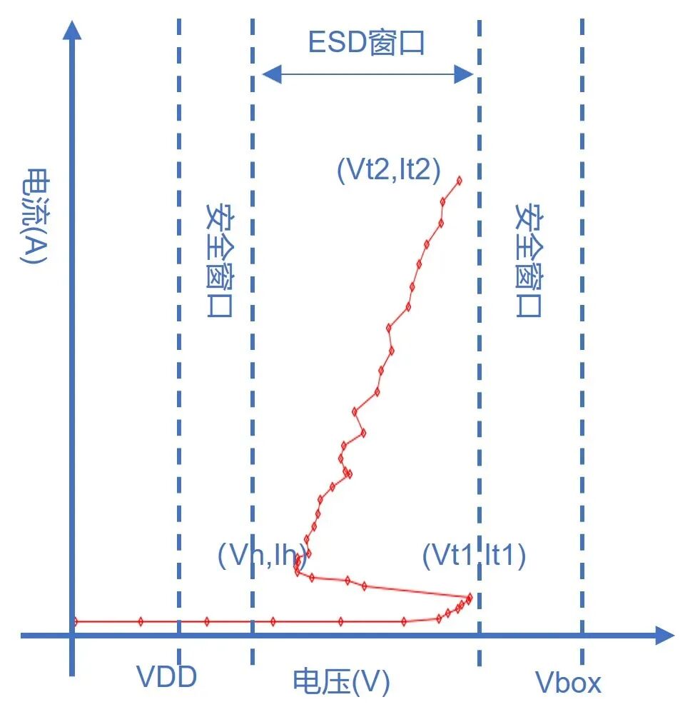

芯片级别的静电防护,我们通常是指HBM(人体放电模式),MM(机器放电模式)和CDM(充电放电模式),其中MM在JESD22-A115标准中不再推荐测试。对于HBM/CDM传统的设计方式是为被防护的内部电路(例如Gate Oxide)添加静电防护电路(例如GGNMOS ESD device),这些位于IO pad或者内部电路的防护器件通常具备相比Gate oxide Breakdown Voltage(Vbox)较低的开启电压(Vt1),并留有一定的电压安全余量,以保证内部电路的安全,如下图1所示。
静电保护
图1:GGNMOS TLP IV-Curve&防护窗口

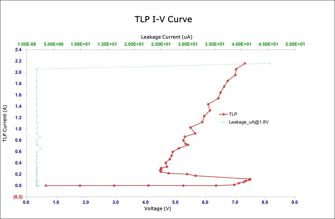

如下图2实际管脚的TLP IV curve图所示,可以看到GGNMOS在Vt1=8V左右触发防护,并且提供了It2=2.0A左右的防护能力,根据HBM静电放电模型(R=1.5KΩ),大致可以推算等效HBM 3KV(2A*1.5K=3KV)的HBM静电防护能力。
静电保护
图2:实测GGNMOS TLP IV-Curve

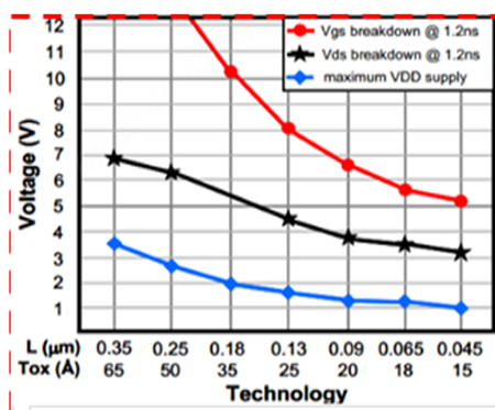

28nm以下的先进工艺,器件channel length/oxide厚度持续缩减,对应的Breakdown电压也一再持续降低。过往0.35um~40nm工艺时代,无论IO器件或是相对脆弱的Core器件,尽管Vgs breakdown/Vds breakdown电压持续走低,但其特性基本都延续了Vgs_bv> Vds_bv的趋势,并且保留了一定的安全设计余量,使得静电放电事件发生时,防护器件可以比被防护器件更先启动,达成保护被防护器件的功能。
静电保护
图3:成熟工艺节点Breakdown Voltage
(来源:Industry Council on ESD Target Levels)

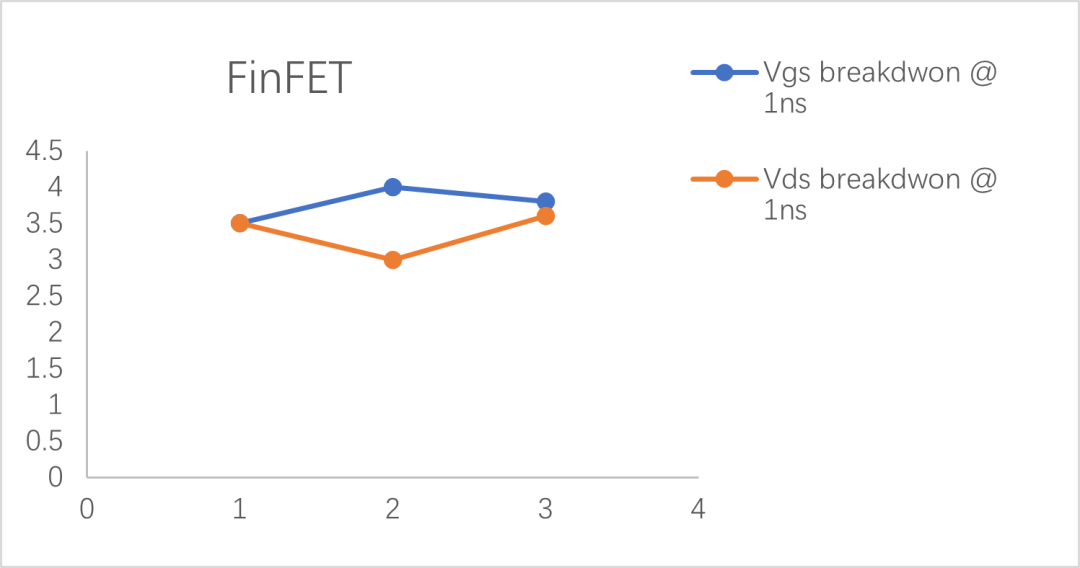

静电保护
图4:FinFET高级工艺节点Breakdown Voltage
然而来到FinFET工艺时代,如图4所示,Vds/Vgs Breakdown电压不仅降低到3.0V附近,远低于65nm时代的6V,并且Vgs breakdown/Vds breakdown已经非常接近,“安全余量”窗口消失不见了,这就使传统的防护结构特别是CDM防护受到了挑战。

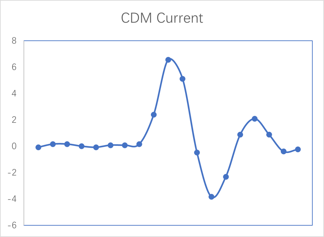

“TEST-TO-FAIL”的理念也深入贯彻在芯耀辉的静电防护设计中。通常芯片级ESD测试按照JEDEC或者AECQ-100的标准执行完成后,出于测试芯片数量或者成本的考虑,静电防护测试就算完成了。但芯耀辉静电防护团队的测试方案不会止步于此,秉承“TEST-TO-FAIL”的理念,团队会尽力收集每类实测结构的最大值。如图5所示,例中的芯片CDM+500V下,某一管脚放电波形Ipeak可以达到6A。有些尺寸较小的芯片CDM+500V对应的放电电流可能只有1~2A,如仅简单复用1~2A 的方案,6A 产品将无法达标。得益于“TEST-TO-FAIL”的测试支出带来的数据积累,静电设计人员在项目开始之初就能选用合适的设计规格,确保IP开发的成功。
静电保护
图5:CDM测试电流

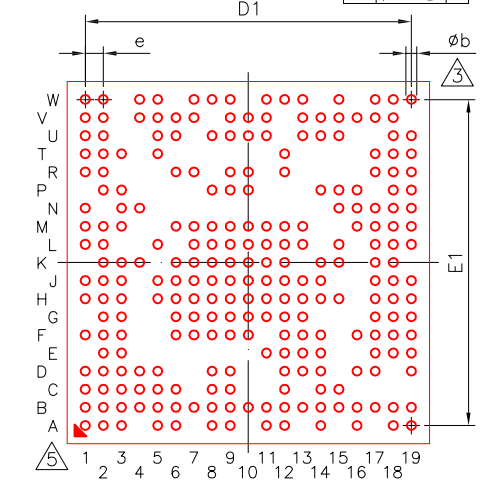

先进的SoC芯片不仅采用FinFET高级工艺以持续提升产品性能和竞争优势,而且集成度、复杂度也越来越高,如图6为芯耀辉科技的一款测试芯片Ball POD,就具备几百个Ball。
ESD需要处理众多不同Ball间跨电压域的防护问题,相比单一器件级的产品会复杂很多。
静电保护
图6:测试芯片Ball POD

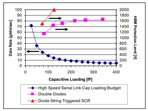

先进工艺的使用,使得高速接口设计指标可以不断攀升,ESD防护电路中过大的寄生电容将会使得电路带宽受损,影响性能。实际设计中我们使用T-Coil防护结构,ESD和模拟电路设计,经过多次的迭代,在不损失静电防护性能的情况下保证了电路带宽性能的达标,图8展示了我们协同设计的效果。
静电保护
图7:High Speed Serial Link Data Rates and HBM Protection levels vs Capacitive Loading requirements

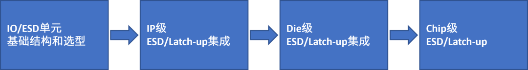

大型复杂SoC项目的实现往往是由不同团队共同协作完成,从基础的模块设计到芯片顶层集成各开发节点,如何把静电防护相关的各环节(如图9所示)嵌入到整个项目的开发流程中,是一个巨大的挑战。芯耀辉有完整的SoC静电防护设计方法、流程和工具,让各个设计团队可以逐层确保IP/Die/Chip的静电防护能力,从而保证SoC Chip系统芯片静电防护顺利达标。
静电保护
图9:SoC ESD设计流程环节
