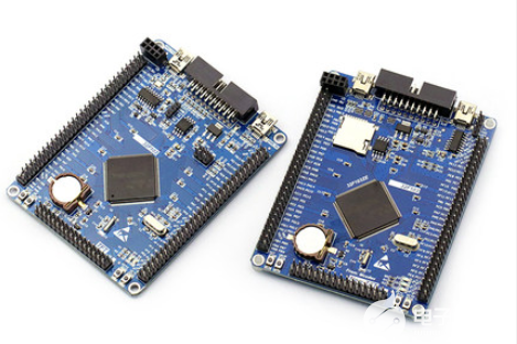

三、使用的相关硬件介绍
3.1  STM32F103ZET6系统板
智能门锁智能门锁

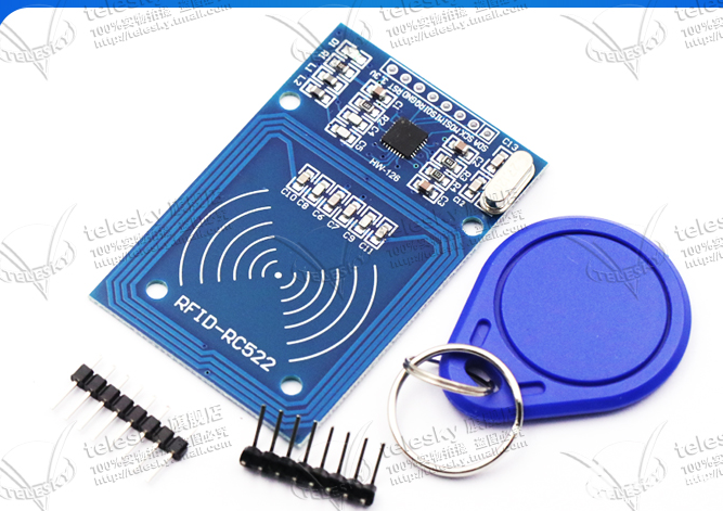

智能门锁智能门锁
​编辑

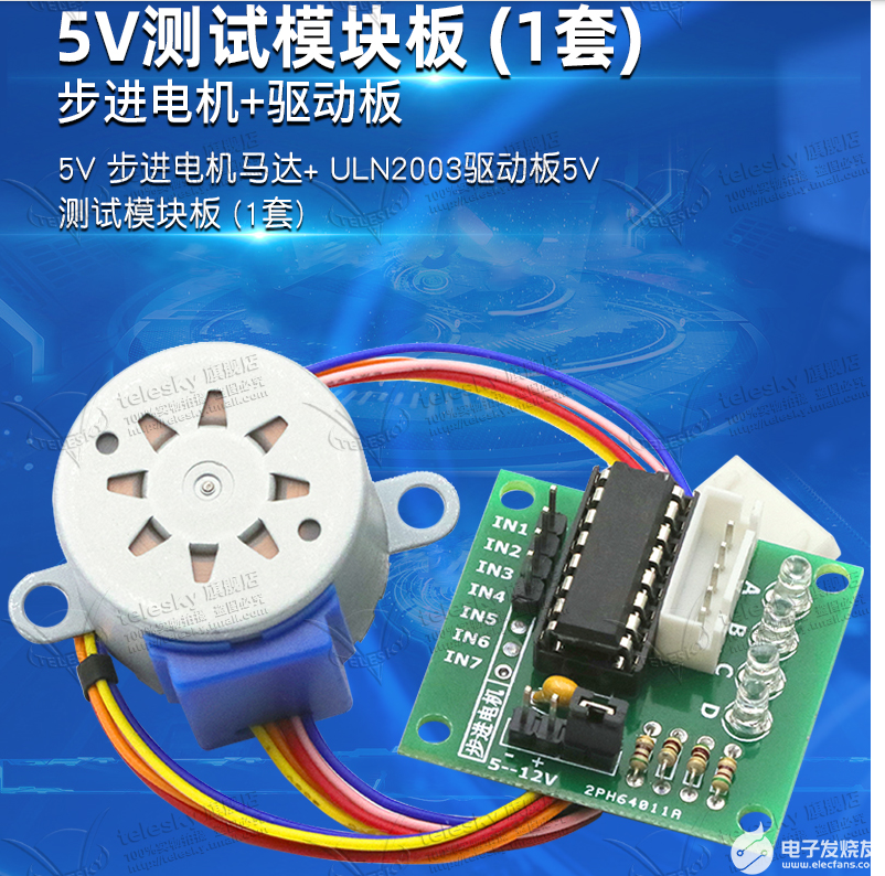

3.5 步进电机
智能门锁

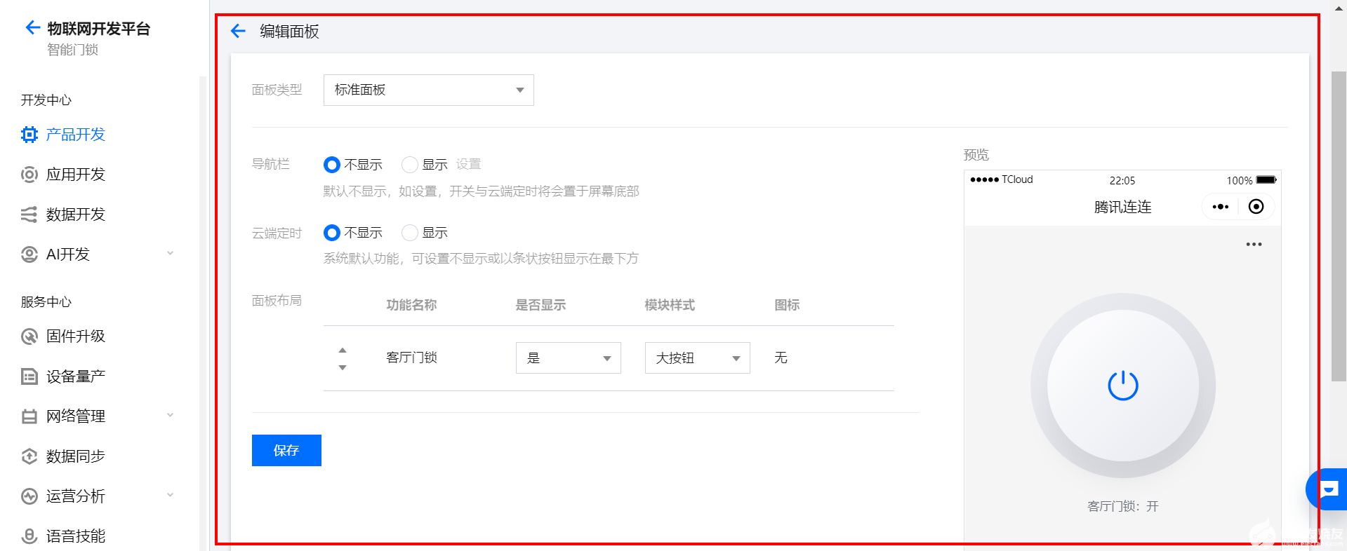

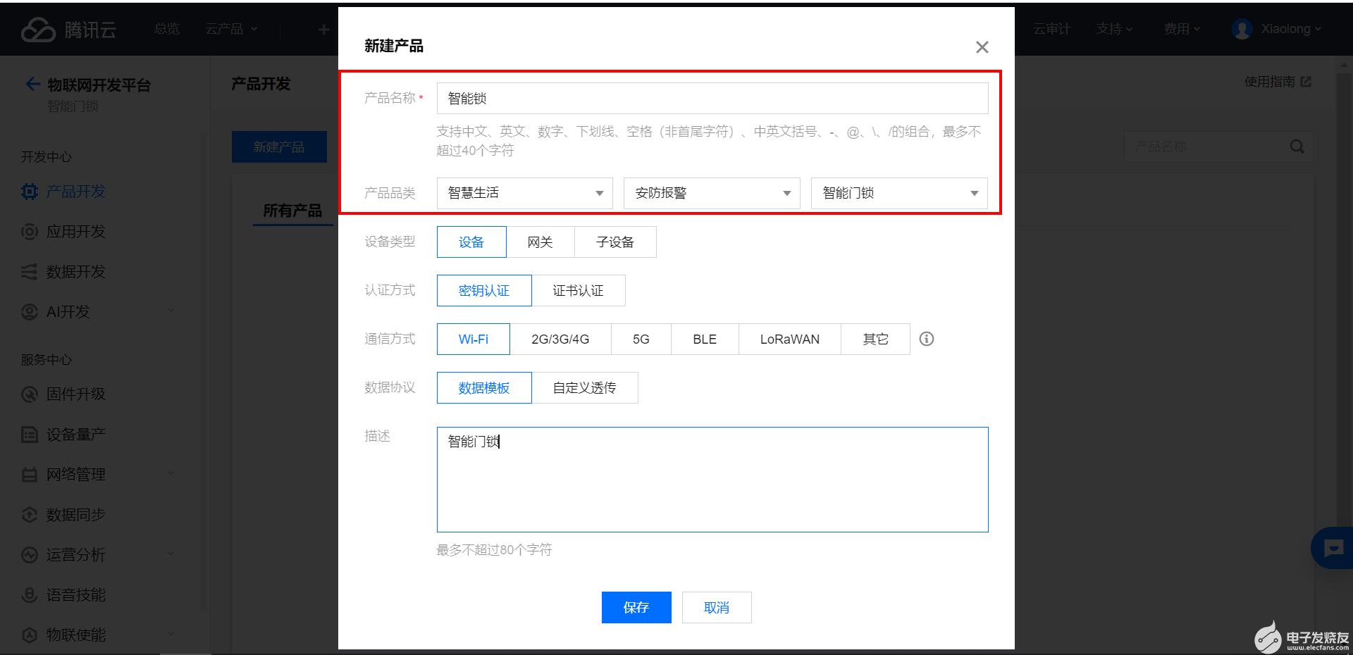

四、腾讯物联网平台
没有使用过物联网云平台的参考这里: STM32+ESP8266+MQTT协议连接腾讯物联网开发平台_DS小龙哥的博客-CSDN博客_esp8266mqtt协议
智能门锁智能门锁
​编辑
智能门锁智能门锁
​编辑

RC522射频模块外部的接口:
*1--SDA <----->PB5--片选脚
*2--SCK <----->PB4--时钟线
*3--MOSI<----->PA12--输出
*4--MISO<----->PA11--输入
*5--悬空
*6--GND <----->GND
*7--RST <----->PA8--复位脚
*8--VCC <----->VCC
ULN2003控制28BYJ-48步进电机接线:
ULN2003接线:
IN4: PC9   d
IN3: PC8   c
IN2: PC7   b
IN1: PC6   a
+  : 5V
-  : GND

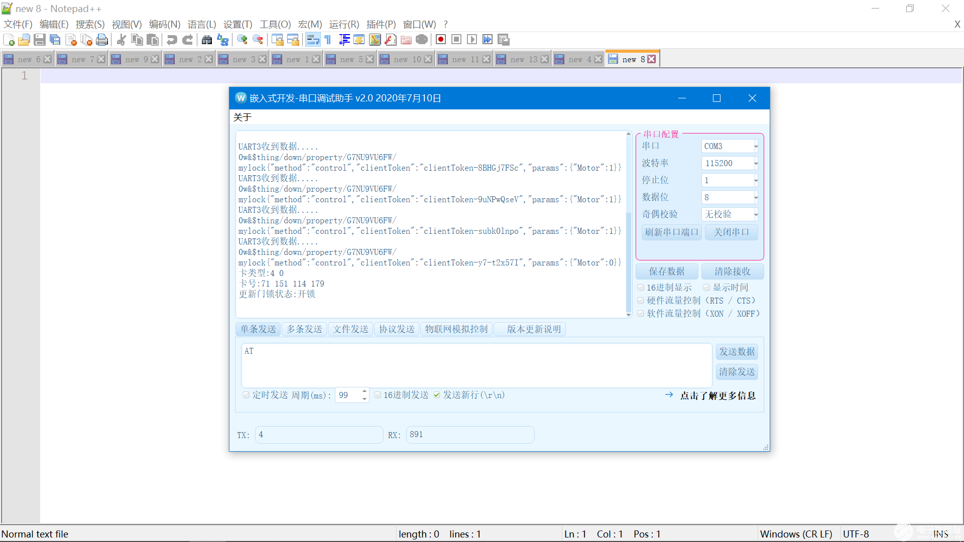

        //微信小程序开锁方式: 接收WIFI返回的数据
        if(USART3_RX_FLAG)
            USART3_RX_BUFFER[USART3_RX_CNT]='\0';
		    printf("UART3收到数据.....\r\n");
            //向串口打印微信小程序返回的数据
            for(i=0;i5)

	   //RC522开锁方式:  读取IC卡号
        if(ReadCardNumber())
            sprintf(SendBuff,"%x%x%x%x\r\n",SN[0],SN[1],SN[2],SN[3]);
