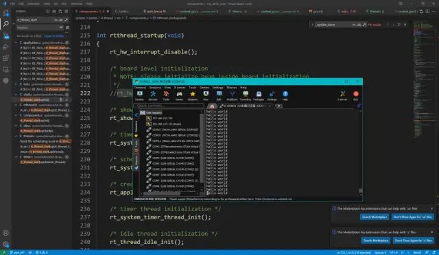

五、RT-THREAD的移植
由于源码采用的构建工具是makefile,所以需要将rtthread的源码和头文件路径添加到makefile文件。编译下载到板子上可以看到rtthread正常运行。
AUTOSAR
