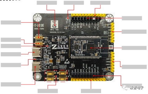

如图1所示,为小凌派RK2206开发板支持的外部接口,本文使用小凌派RK2206开发板内置的WIFI和MQTT服务器通信。
RK2206
图1 小凌派RK2206开发板

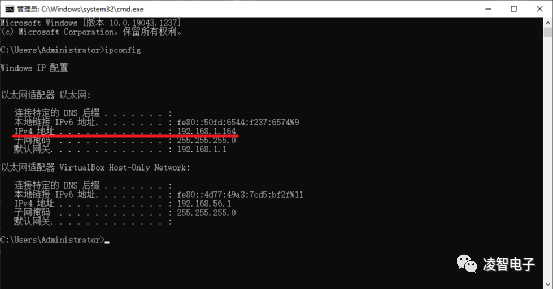

1、修改MQTT服务端IP
PC端按键WIN + R键打开命令行CMD,执行命令ipconfig获取PC端的IP地址,如图2所示,PC端的IP地址为:192.168.1.164。
RK2206
图2 获取PC端IP地址
对应修改代码中的MQTT_SERVER_IP为查询到PC端IP地址192.168.1.164,MQTT_SERVER_PORT修改为MQTT服务器端口号1883。代码如下所示:

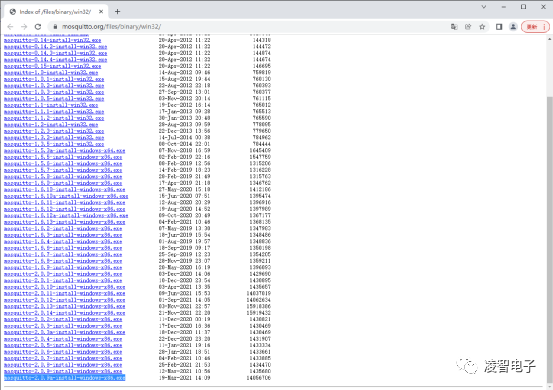

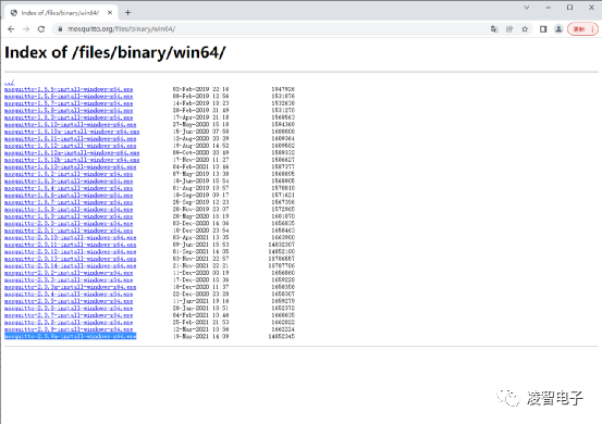

2、下载MQTT代理工具mosquitto
根据PC电脑位数选择对应的安装包,32位系统下载x86后缀的安装包,64位系统下载x64后缀的安装包,本文选择mosquitto-2.0.9a-install-windows版本进行测试。
32位系统下载地址:https://mosquitto.org/files/binary/win32/,如图3所示。
RK2206
图3 32位系统安装包
64位系统下载地址:https://mosquitto.org/files/binary/win64/,如图4所示。
RK2206
图4 64位系统安装包

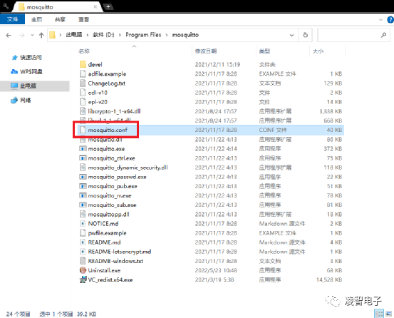

下载mosquitto安装包后,点击安装mosquitto工具;安装完毕后,需要配置mosquitto,修改mosquitto安装路径下的mosquitto.conf文件,如图5所示。
RK2206
图5 mosquitto配置文件
在mosquitto.conf文件末尾增加如下配置,其中,192.168.1.164为PC端IP地址,1883为MQTT服务器端口号,allow_anonymous为允许匿名登录。

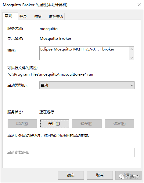

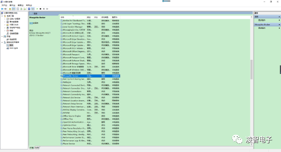

mosquitto安装配置完成后,需要开启mosquitto服务,右击打开我的电脑-管理-服务和应用程序-服务,找到Mosquitto Broker服务,如图6所示。
RK2206
图6 mosquitto服务
双击打开Mosquitto Broker服务,点击启动,开启Mosquitto服务,如图7所示。
RK2206
图7 开启mosquitto服务

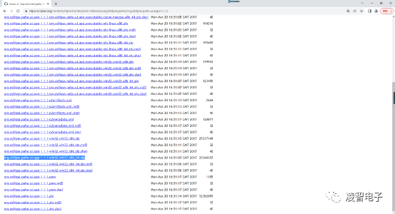

3、下载Eclipse Paho MQTT 工具
Paho MQTT工具下载地址:
https://repo.eclipse.org/content/repositories/paho-releases/org/eclipse/paho/org.eclipse.paho.ui.app/1.1.1/。
下载Paho软件包:org.eclipse.paho.ui.app-1.1.1-win32.win32.x86_64.zip。如图8所示。
RK2206
图8 Eclipse Paho MQTT工具下载地址

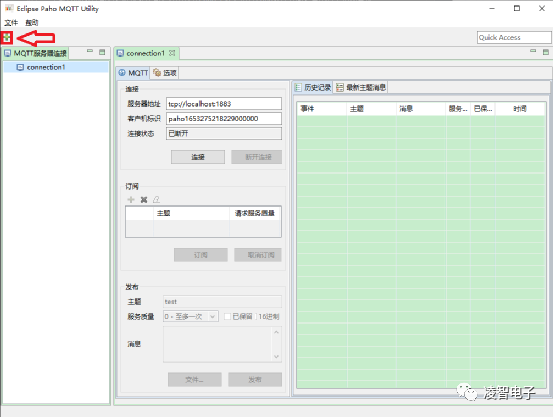

下载Paho软件包后,解压软件包,双击打开Paho.exe;进入Paho软件界面,点击右上角加号按键,添加一个MQTT服务器连接,如图9所示。
RK2206
图9 Eclipse Paho MQTT软件界面

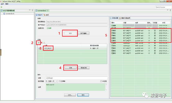

打开paho软件,点击连接,当连接成功时,连接状态显示为已连接;需要注意的是,如果出现连接失败,请尝试关闭PC防火墙再进行连接。

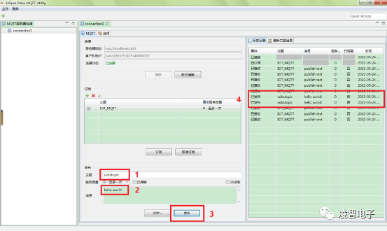

订阅
点击订阅添加按键,新增主题IOT_MQTT(主题名称需要与例程代码MQTTPublish函数传参的主题名称一致),点击订阅按键,此时,历史记录页面就开始显示接收的开发板上报信息,如图10所示。
RK2206
图10 订阅消息
在发布主题栏,输入主题名称substopic(主题名称需要与例程代码MQTTSubscribe函数传参的主题名称一致),在消息栏输入消息hello world,点击发布,此时,历史记录页面显示已发布出的消息,如图11所示。
RK2206
图11 发布消息
