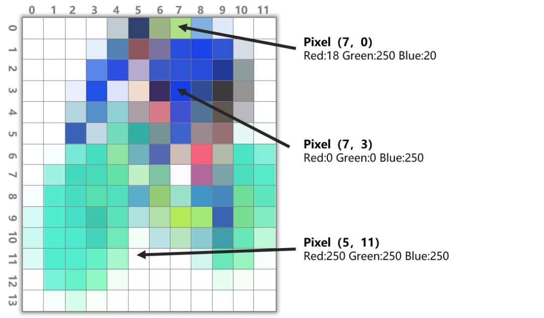

像素(英文名:pixel,简称px)是图片的最小单位,每张图片都是由无数的像素点组成。如图1所示,每个小方格就是一个个的像素点,每个像素点都具有明确的位置坐标和色彩数值,像素点的位置和颜色共同决定该图片所呈现出来的样子。
马赛克
图1 像素点
在计算机中,每个像素点的色彩数值都是通过RGB通道来控制,RGB即三原色:红Red,绿Green,蓝Blue的通道,这三种色彩混合叠加,几乎能形成人类视力所能感知的所有颜色。由此,设置图片中每个像素的RGB通道分量值,并根据特有的算法或者滤波器,便可让像素呈现任何颜色。
