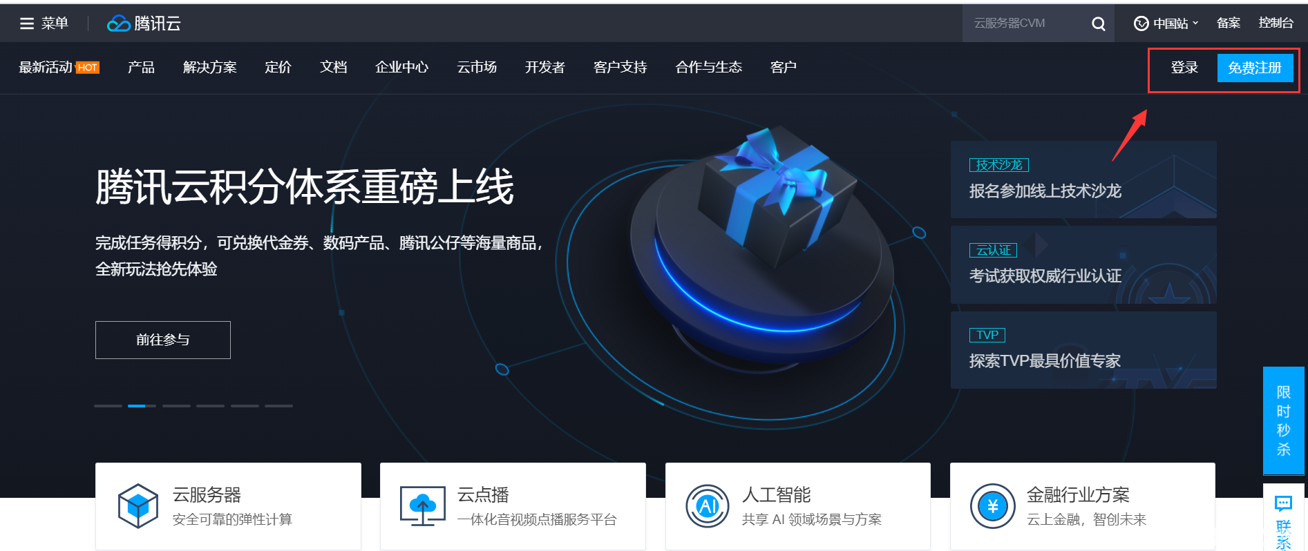

2.注册腾讯云账号,登录云平台
ESP8266

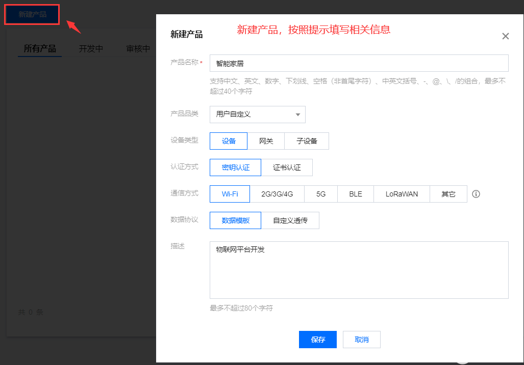

   3.创建项目
ESP8266

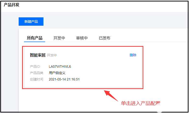

   3. 创建产品
ESP8266ESP8266

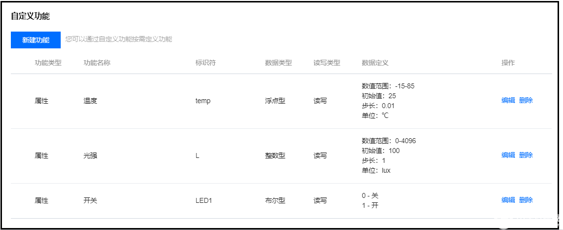

   3.创建产品功能
ESP8266ESP8266ESP8266ESP8266ESP8266ESP8266

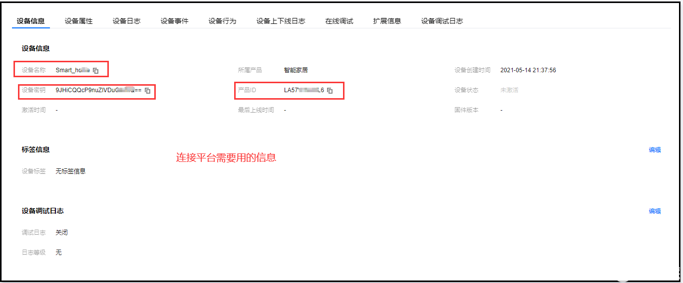

//设备名,产品ID,设备秘钥修改为自己所创建产品参数
#define DeviceName "Smart_123"//设备名
#define ProductID "LA57WL612"//产品ID
#define DeviceSceret "9JHiCQ5668uZlVDuQ2ZnQ=="//设备秘钥

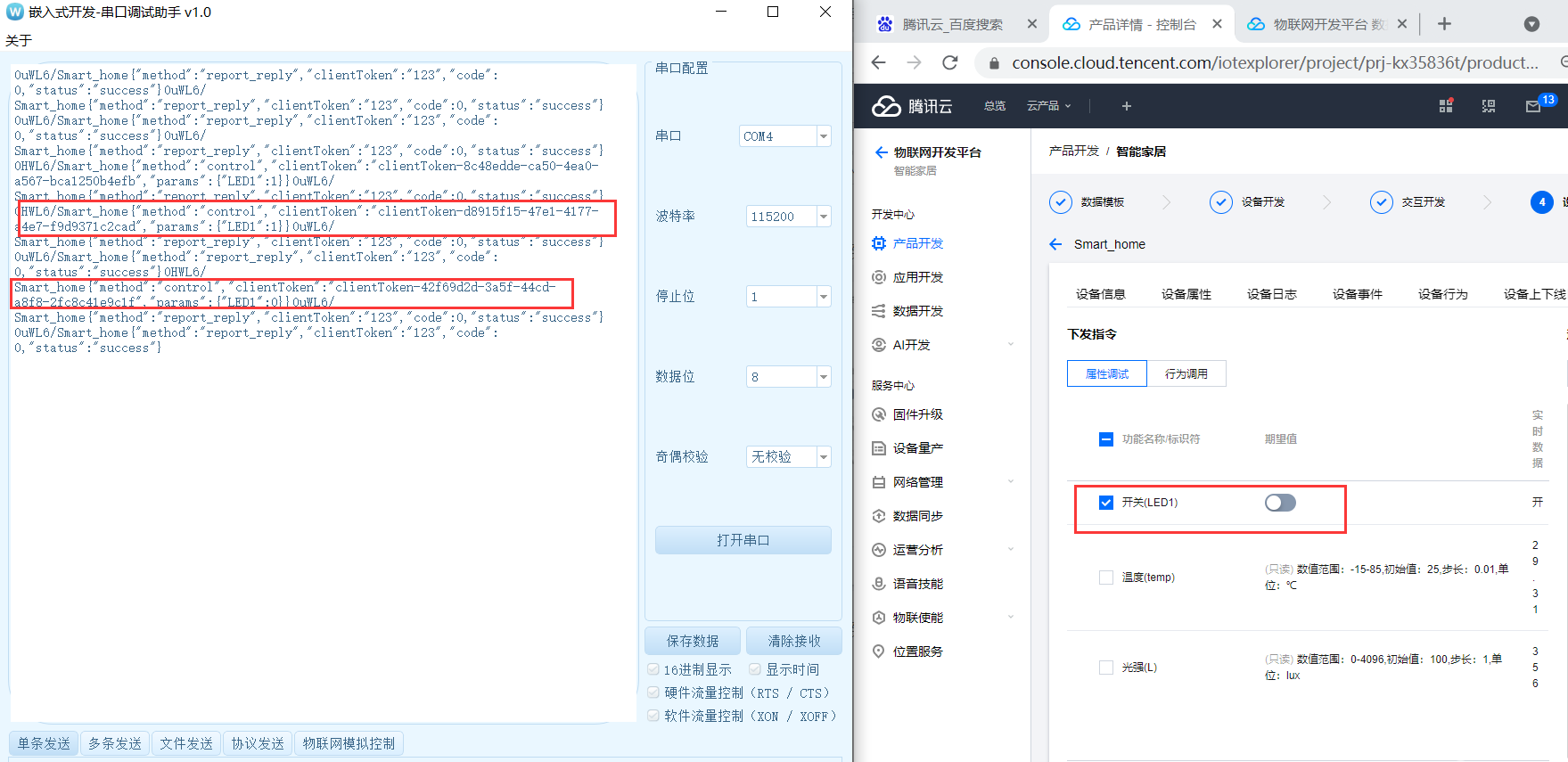

 4.云平台在线调试效果
ESP8266ESP8266
