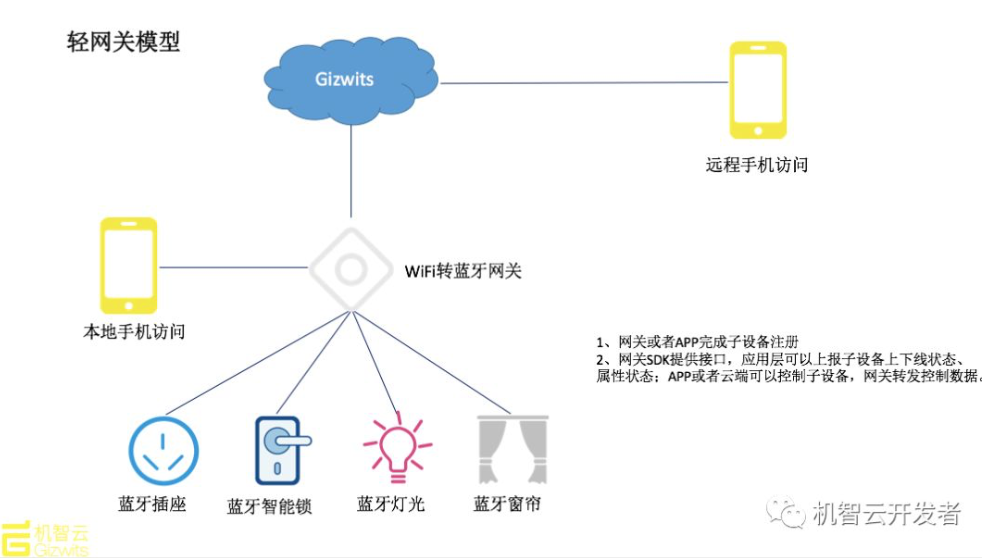

机智云轻网关模型
机智云

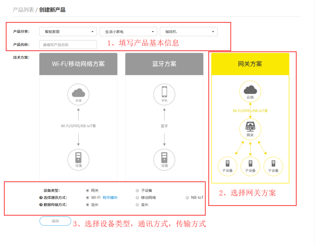

创建网关产品:登陆dev.gizwits.com,选择创建一个“智能产品”
机智云

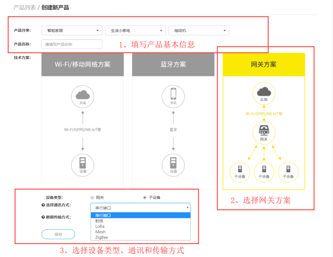

设备类型决定创建的是网关还是子设备。
创建子设备产品:可根据子设备的实际情况选择通讯方式,如一个网关对应N个子设备。

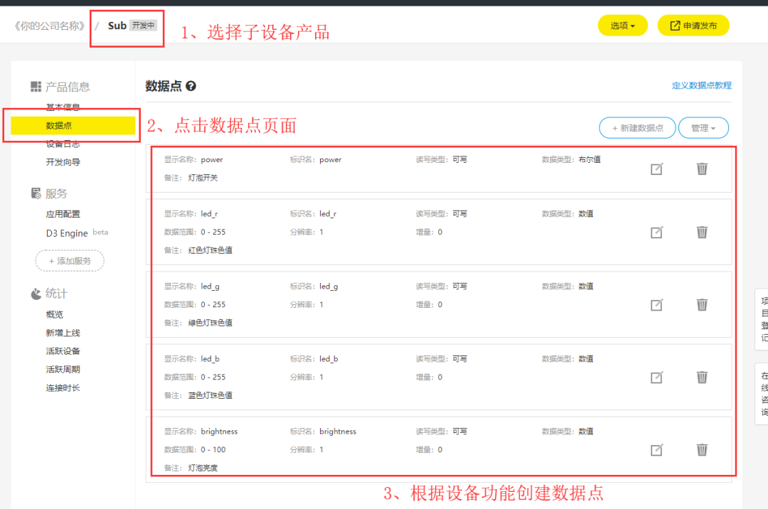

创建数据点:可根据子设备的产品功能,创建对应的数据点,例如子设备是一个蓝牙灯泡,具有开关,颜色以及亮度等功能,只需要在子设备产品下创建数据点即可,网关产品不需要。

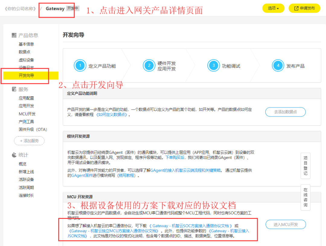

获取请网关协议:点击产品详情,点击向导的MCU开发资源一栏,获取对应的协议进行下一步的开发

获取子设备产品的通讯串口协议,点击产品详情,点击向导的MCU开发资源一栏,获取对应的协议进行下一步的开发

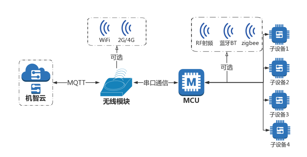

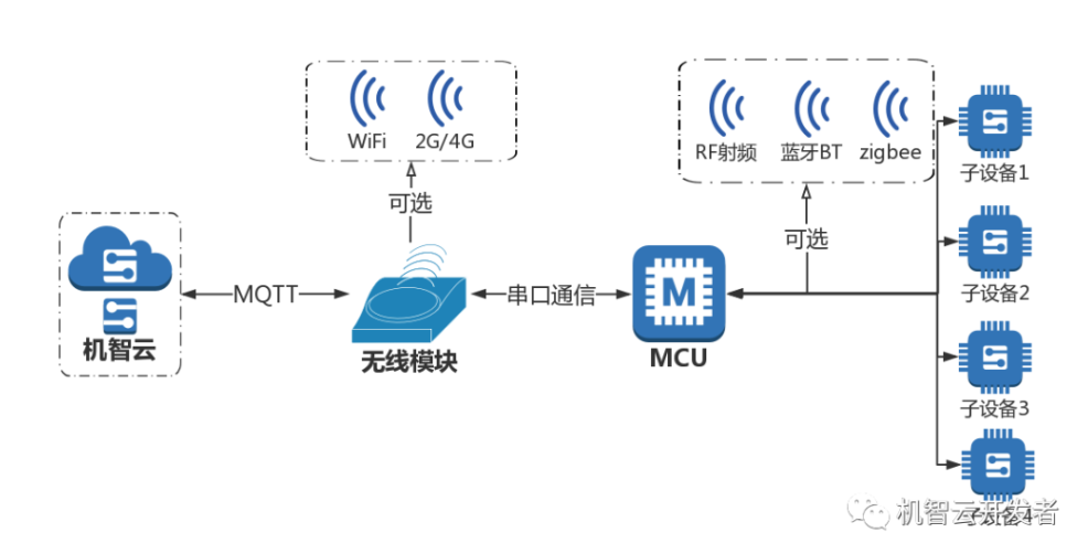

MCU方案数据关系图
机智云

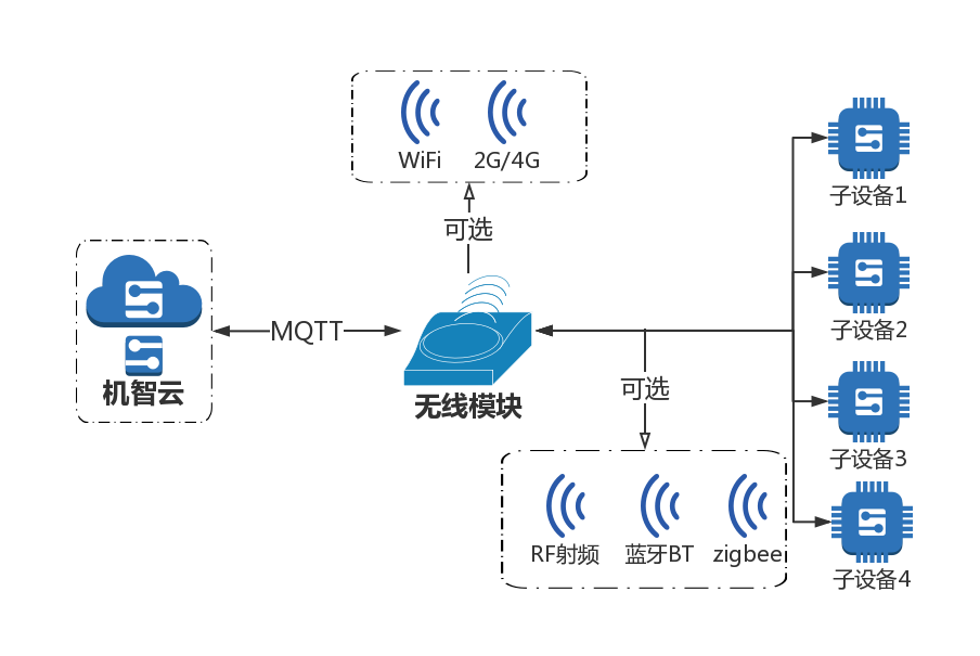

SOC方案数据关系图
机智云
