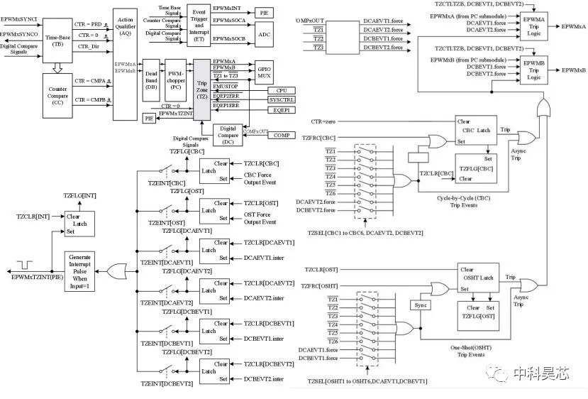

HX2000系列EPWM_TZ工作原理如下,由周期CBC限流与超越阈值OST单次跳闸,二重保护事件输出,触发EPWMxA/B动作,关断过流输出的MOSFET桥臂,实现限流与跳闸保护,原理如下:
电机
通过TZSEL寄存器OSHTx或CBCx,选择单次或周期故障(低电平触发)输入引脚为。TZEINT使能打开相应TZINT中断,由输入单次或周期故障,触发产生EPWMx_TZINT中断:置位TZFLG相应标志位,触发EPWMxA/B按TZCTL[TZA/TZB]所配置高、置低与高阻动作。单次OST或CBC故障消除后,均可手动写入TZCLR相应标志位,清除中断标志,便于下次中断触发。但OST故障消除后不可自动恢复,CBC故障消除后,可在TBCTR=0时自动清除中断标志,使EPWM波形恢复,以实现周期限流。详细介绍请见下图B站视频链接:

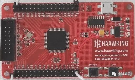

由此设计EPWM_TZ实例:某时刻驱动板电流:(1)过流输出周期CBC错误联防,输入(GPIO16),触发EPWM2A置高、EPWM2B置低;(2)超越阈值输出单次OST错误联防,输入(GPIO17),触发EPWM1A置高、EPWM1B置低,硬件连接如下:
电机电机

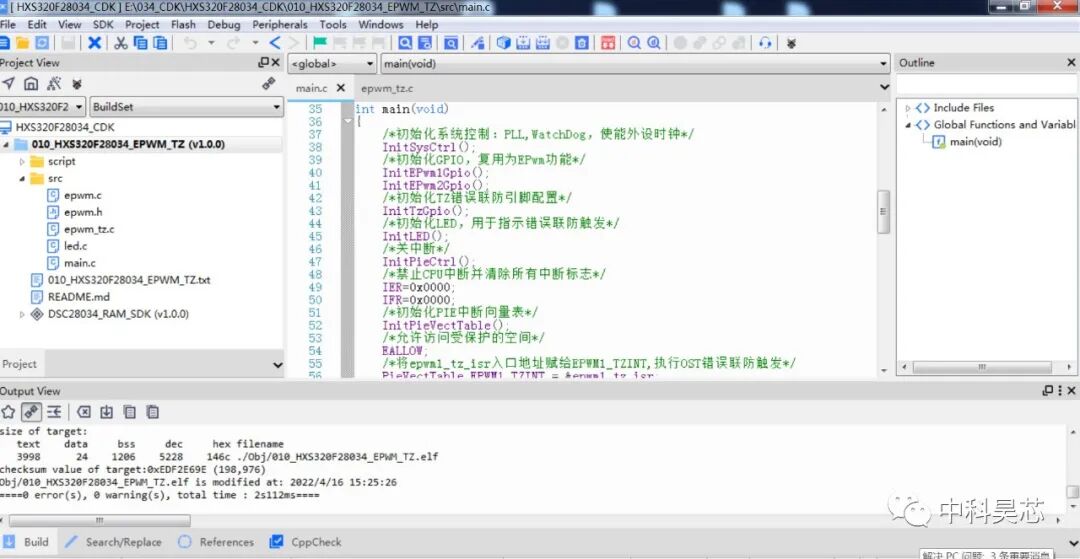

基于以上分析,在CDK上开发EPWM_TZ输出,代码包括:EPWM与TZ GPIO、初始化、OST及CBC错误联防配置、TZ触发EPWM动作的中断服务程序,主程序调用执行。
电机
CDK上开发EPWM_TZ输出程序,其编译结果为:

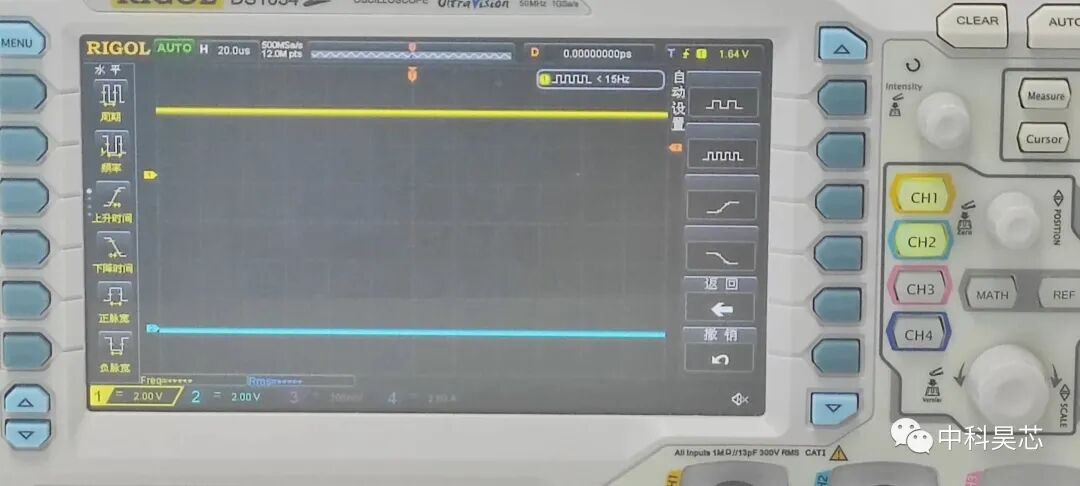

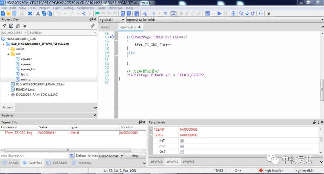

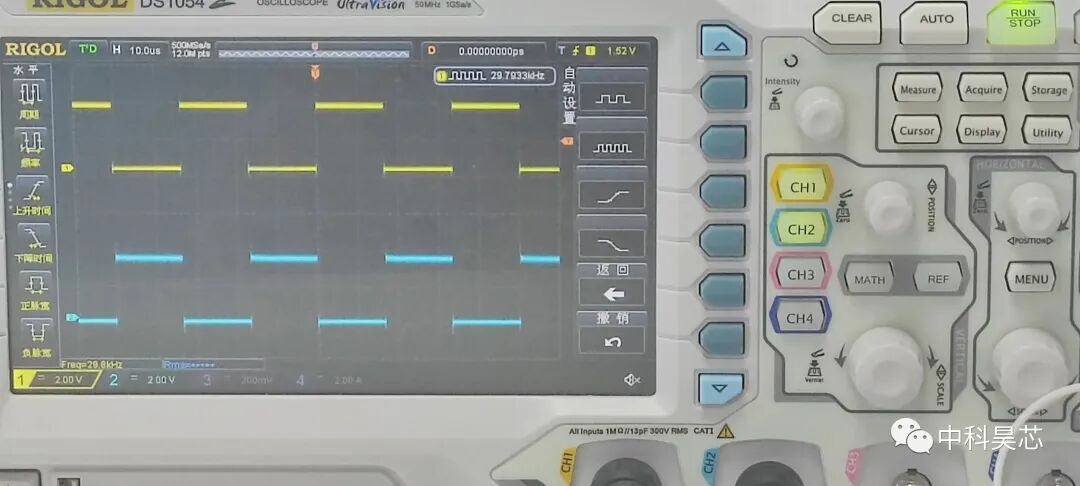

编译通过后,就可以开始调试了,CBC错误联防事件的调试结果如下:
电机

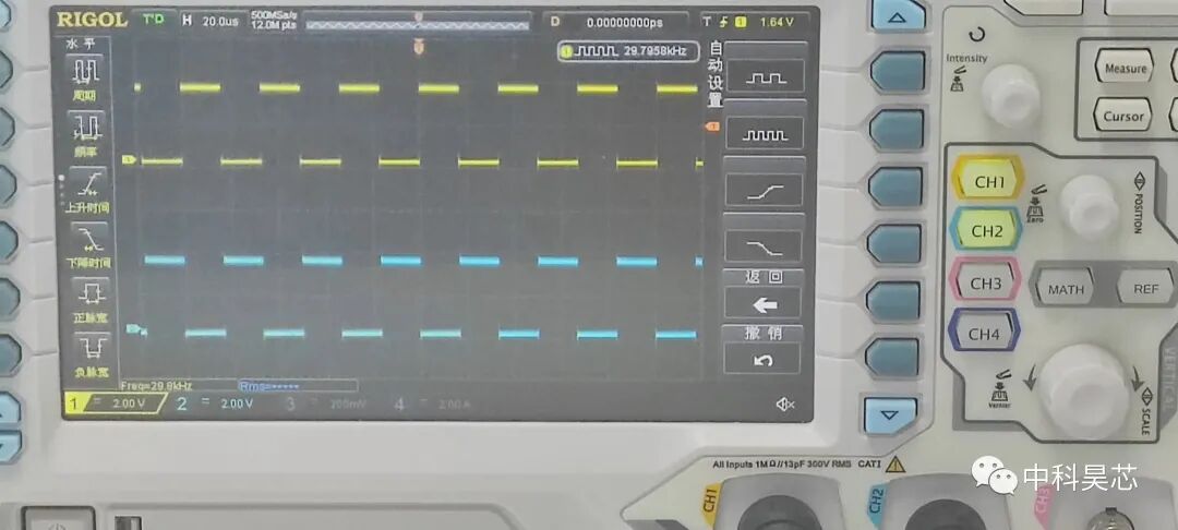

CBC触发前与故障消除后的EPWM波形如图左,触发后的EPWM波形如图右:
电机电机

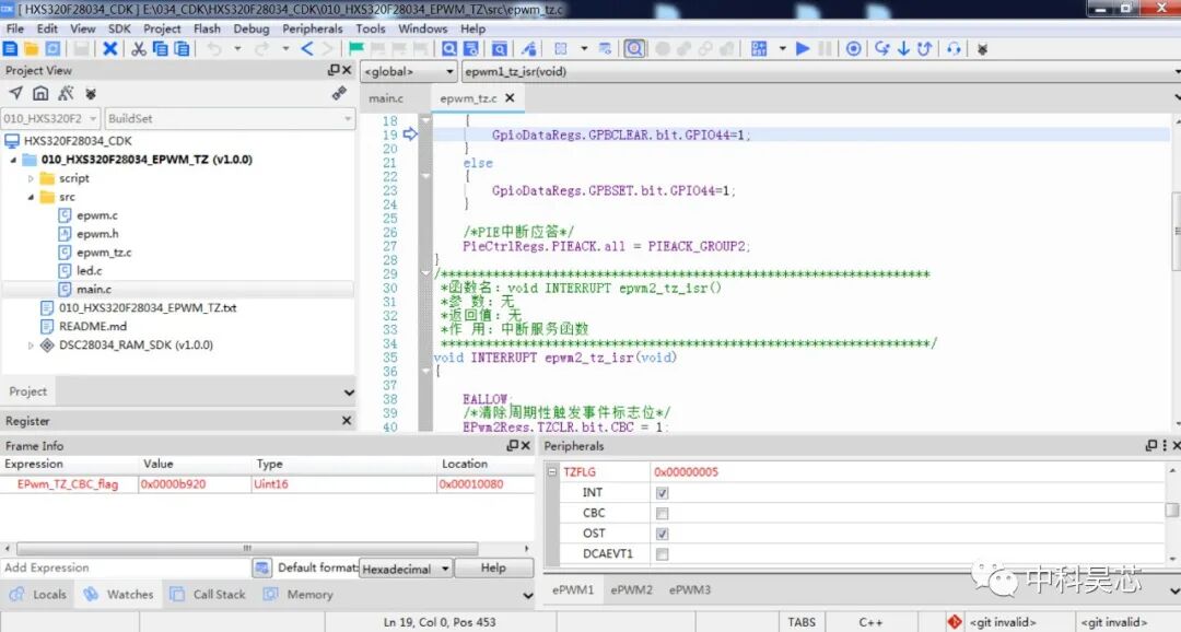

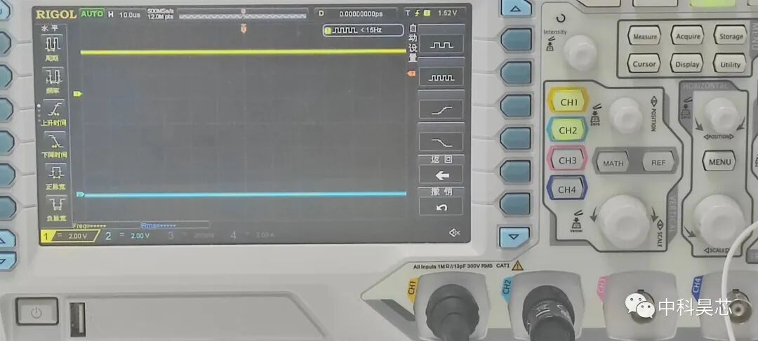

OST错误联防事件的调试结果如下:
电机
OST触发前后的EPWM波形如下:
电机电机
