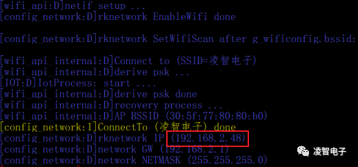

3、确认小凌派开发板与开发板在同一网段。
在修改以上配置后先编译烧录程序然后查看log确认小凌派开发板获取到的ip地址。

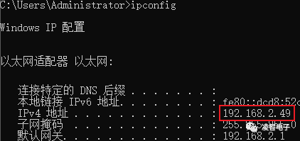

再确认pc的ip地址,在控制台输入ipconfig
UDP通信
可以看到两个ip地址都是点2网段,说明已经在同一局域网。

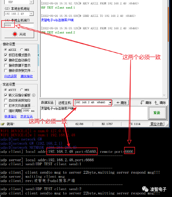

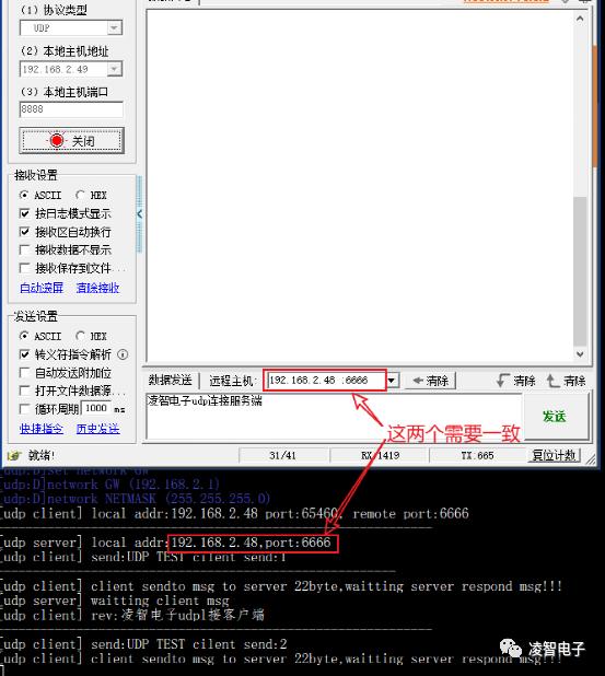

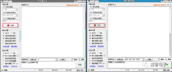

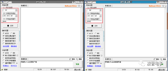

5、pc上打开两个网络调试工具,一个用于连接小凌派udp客户端,一个用于连接小凌派udp服务端,并设置ip地址和端口号。
ip地址都填本机ip地址,即前一步查询到的IP地址如上图所示。区别在于端口号,用于连接小凌派udp客户端的端口号需要与前一步配置的(SERVER_PORT    6666)一致。
用于连接小凌派udp服务端的端口可以随意填写,不过要注意不要与常见的端口号冲突,如果有冲突就改成其他的。
ip地址:192.168.2.49
用于连接小凌派udp客户端的端口号:6666
用于连接小凌派udp服务端的端口号:8888
UDP通信
6、在pc网络调试助手点击启动
UDP通信

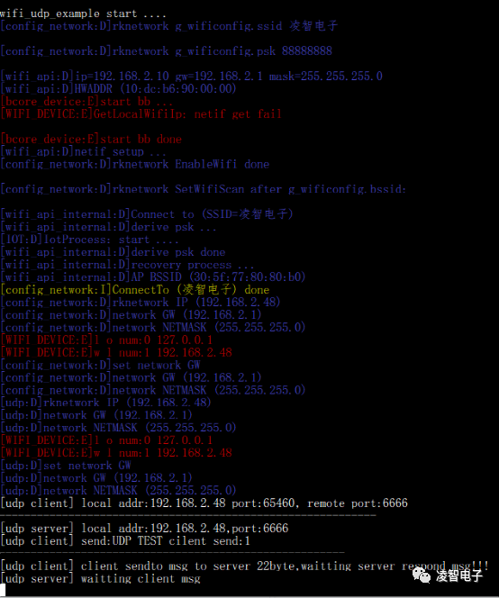

7、查看log等待小凌派的udp客户端和服务端任务启动
UDP通信
可以看到小凌派udp客户端的ip地址192.168.2.48和端口号65460,因为本次实验客户端没有指定本地端口号这个端口号是自动生成的每次可能都不一样。还有一个远端端口号6666,这个远端端口号就是我们网络调试助手已配置的端口号。这时pc想与小凌派udp客户端通信的关键三个信息都确定了。
小凌派udp服务端的ip地址192.168.2.48和端口号6666,这个类似tcp的服务端,监听6666端口的数据。

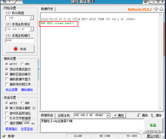

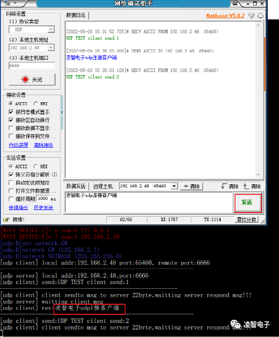

8、这时用于连接小凌派udp客户端网络调试工具就已经收到开发板发送的数据如下图
UDP通信
9、用网络调试工具往小凌派udp客户端发消息如下图,可以看到开发板已经收到数据。
UDP通信
需要注意的是网络调试工具发送消息的远程主机需与开发板一致,本地主机端口号与开发板的远端端口一致,否则开发板无法收到消息。如下图
UDP通信

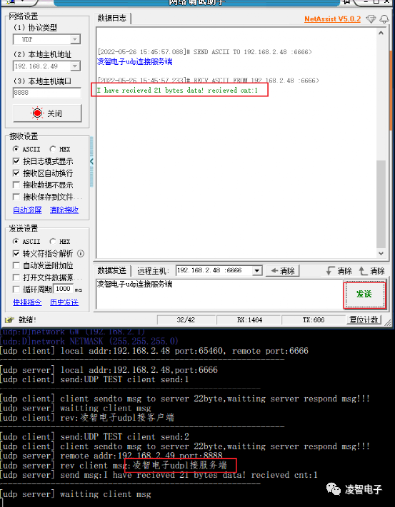

10、往小凌派的udp服务端发送消息先填写小凌派开发板的ip与端口号如下图
UDP通信
再点发送消息如下图
UDP通信
从上图也可以看出小凌派udp 服务端接收到了网络调试工具的消息并且打印了消息来源的ip地址和端口号,可以看出与我们网络调试工具设置一致。

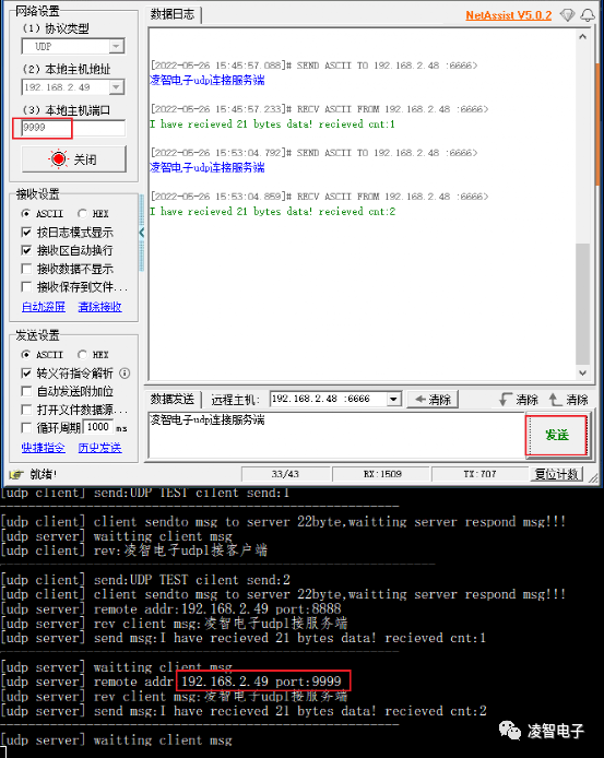

11、小凌派udp服务端监听的端口号是固定的,远程端口号并没限制,通过修改网络调试工具的端口号再与小凌派udp服务端通信。如下图把端口号改成9999再发送消息可以看出小凌派udp服务端接收打印的端口也随之改变。
UDP通信

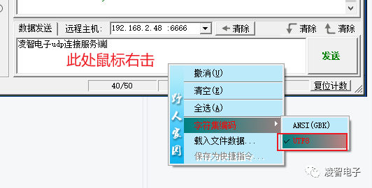

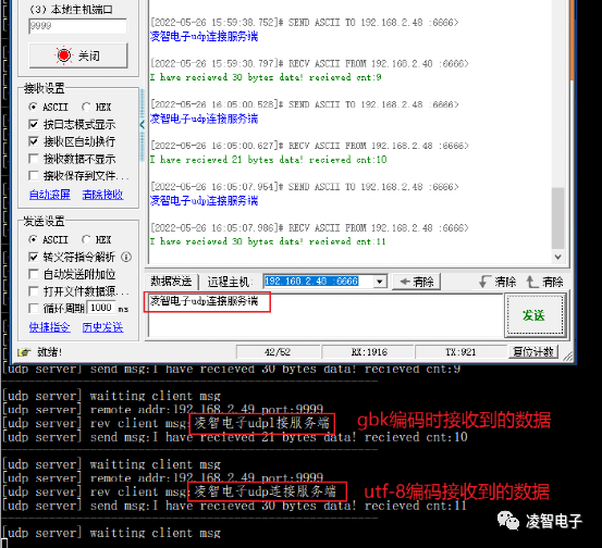

12、发送字符集修改,细心的小伙伴应该早就发现小凌派开发板数据接收显示有些异常,主要原因是发送的字符集没有改成utf-8造成的。在发送窗口右击,字符集编码选择utf-8编码。然后再发送数据。
UDP通信
UDP通信

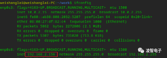

1、查看虚拟机ip是否与小凌派在同一网段,如下图ip为192.168.2.156 与小凌派在同一网段。
UDP通信

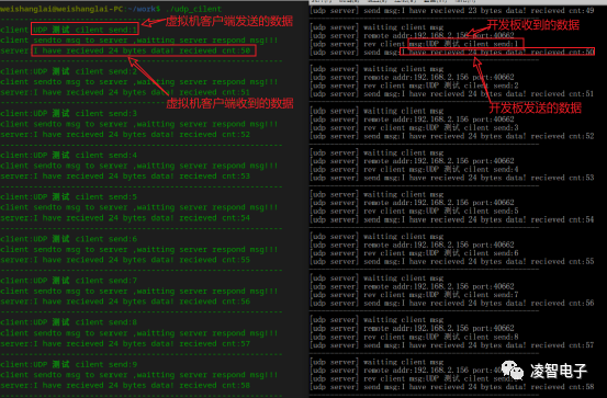

5、因为前面在测试与网络调试助手通信的时候小凌派开发板udp服务端已启动了,所以这里直接在虚拟机终端里运行udp客户端app。
如下图,左边为虚拟机udp客户端log,右边为小凌派log,可以看出虚拟机里的app 已经与小凌派正常通信了。
UDP通信
从上图可以看出小凌派udp服务端接收到的消息ip与虚拟机的ip一致。

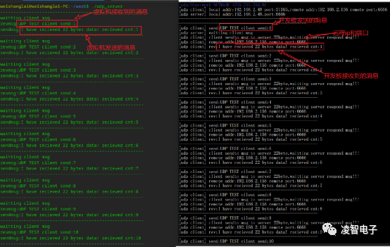

l虚拟机udp服务端app与客户端类似,这里就不详细说明,就强调一下不同的地方。
udp客户端的端口号是连接时产生的所以需要客户端先往服务端发送消息后,服务端解析出客户端的端口号后才能与之通信。
l小凌派udp客户端发送消息通过send()函数需要先设置远端ip和端口号。虚拟机udp服务端想与小凌派开发板udp客户端通信需要先修改小凌派里服务ip和端口,修改后重新编译烧录。如果想改成根据接收到不同ip的服务端消息,发送对应的响应消息。就需要把小凌派udp客户端远程ip改成htonl(INADDR_ANY),消息处理流程是先调用recvfrom()再调用sendto()。而虚拟机的服务端在bind()之后需要调用connect()设置目标ip地址和端口号。再向目标发送消息。

l虚拟机udp服务端先启动,再复位开发板。等待通信log 如下图
UDP通信
