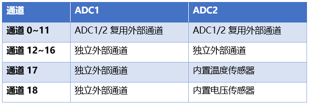

MM32F5270 中包含了 2 组高速 SAR 结构 ADC,每组 ADC 支持最高 12 位分辨率和最高 3MSPS 采样率。其中 ADC1 支持 17 路外部通道(ADC1_INx),ADC2 支持 19 路外部通道(ADC2_INx),两组 ADC 有 12 个通道是共用引脚的(ADC12_INx),因此总计可用的外部通道数是 17 + 19 – 12 = 24 通道。MM32F5270 中的具体 ADC 通道分布整理如下表:
高速ADC

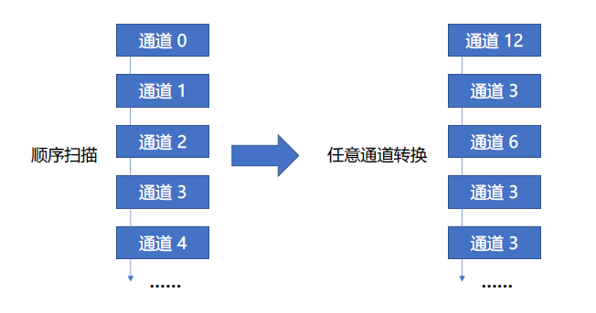

支持任意通道转换
支持转换通道的任意排列,最高可支持 16 个通道。这相对于仅能固定顺序扫描的 ADC 而言有两个优势:一是实际应用中通道间的采样顺序可能会变化,二是实际应用中不同通道的采样频繁程度是不同的,而任意转换序列 ADC 能够很好的应对这些场景。下图是一个例子,任意通道转换模式下,前 5 次转换中的通道编号是乱序的(任意可配的),且通道 12 和 通道 6 仅转换 1 次,而通道 3 则转换了 3 次。

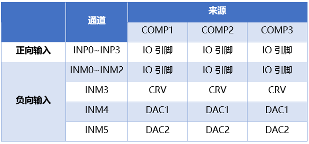

每组 COMP 支持 4 路正向输入和7路负相输入,其中正向输入全部由外部引脚输入,而 7 路负相输入中包含了 3 路外部引脚输入、1 路 CRV 输出、1 路 DAC1 输出和 1 路 DAC2 输出,总结如下表:

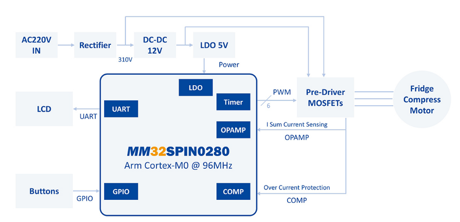

2 合 1 典型场景是双电机控制,具体应用包括洗烘一体洗衣机中的滚筒电机 + 热泵风扇控制、割草机中的割草电机 + 行进电机控制、电动三轮车中的差速电机控制等等。对于此类应用,灵动的 MM32SPIN0280 就非常适合,其配备了96MHz M0 内核、硬件除法和开方、双 3MSPS ADC + 双高级定时器、多路运放和比较器,感兴趣的读者可以点击链接进一步了解。

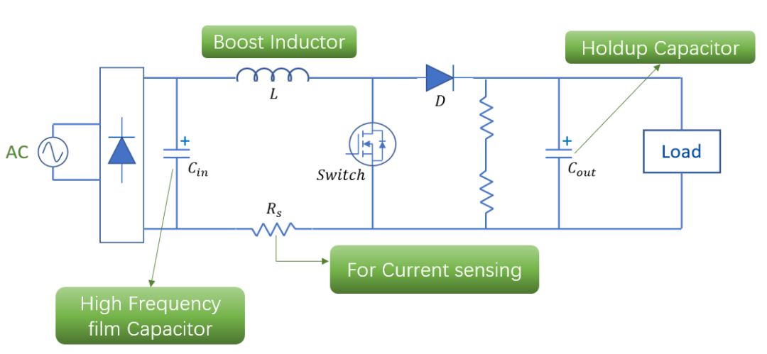

空调外机的主体部分包括 1 路 PFC、1 路压缩机和 1 路风机。这里,对这3个模块的参数做如下约束:
PFC
采用 Boost 结构,通过 1 路 PWM 驱动 MOS 管以控制功率因数校正网络,PWM 周期为 64KHz,电流环为 32KHz,带过流保护。

其中,Boost PFC 的原理图如下:
高速ADC

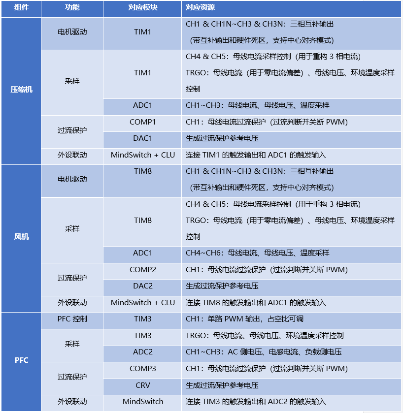

根据上述约定:每路电机需要 3 相互补 PWM 来驱动,1 路高速 ADC 去做电流采样,多个定时器通道去控制 ADC 的采样点,以及 1路比较器做过流保护;PFC 则需要 1 路 PWM 输出去做功率因数校正,1 路高速 ADC 去做电流采样,1个定时器通道去控制 ADC 的采样点,以及 1 路比较器做过流保护。
这里,考虑到两路电机的 PWM 周期完全一致,因此可以很容易的将两路电机的处理(包括采样和计算)在时序上分割开,这样, 两路电机就可以共用一组 ADC 进行分时采样,而另一组 ADC 可以留给 PFC 使用。
MM32F5270 中配置了 2 组高级定时器(TIM1 & TIM8)、4 组通用定时器(TIM2~5)、3 组比较器(COMP1~3)、2 组独立 DMA(DMA1~2,可分别用于两组 ADC),并通过 MindSwitch 和 CLU 将上述外设进行精确同步,能够满足上述资源需求。资源分配整理如下表:
高速ADC

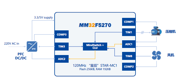

其对应的系统框图如下图所示:

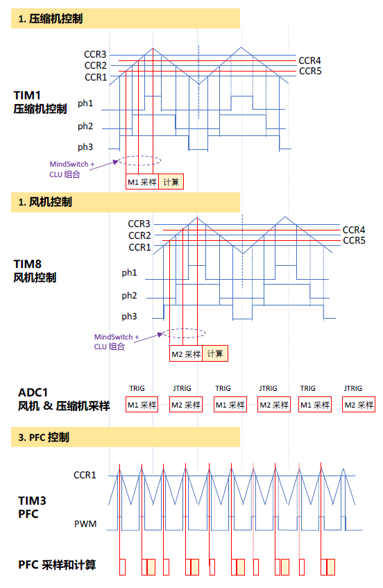

一种可行的时序分配和 PWM 波形如下图所示。
这里,因 TIM1 和 TIM8 的 PWM 周期都是 16KHz,因此,TIM1 和 TIM8 可以做 180° 相位差的严格同步。这样电机1(M1)和电机2(M2)的采样可以分时复用 ADC1 而不互相干扰。CPU 也可以分时处理 M1 和 M2 的电流环而不互相干扰。
这里电机 1 的电流采样点通过任意通道的触发控制(ADC1_TRIG),而电机 2 的电流采样点通过自动注入通道的触发控制(ADC1_JTRIG)。
TIM3 的 PWM 周期是 64KHz,而电流环是 32KHz,因此,其刚好可以利用 M1 和 M2 电流环的处理间隙做 PFC 的电流环。当然,这也得益于 “星辰”处理器的高性能运算能力,有足够的 CPU 带宽可以用于三路算法的运算。

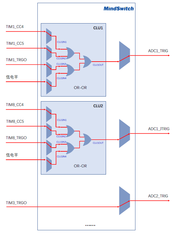

此时,MindSwitch 和 CLU 的内部连接如下图所示:
