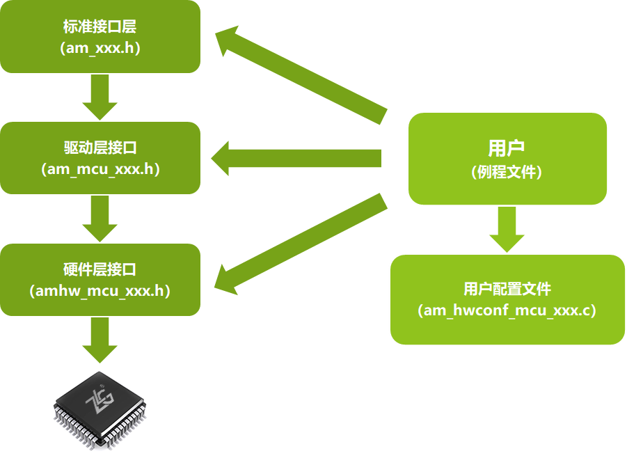

按照如下步骤开发通用外设GPIO驱动:
了解通用外设标准接口层、外设硬件层开发、外设驱动层开发、外设用户配置文件开发。
GPIO
图1 通用外设文件结构

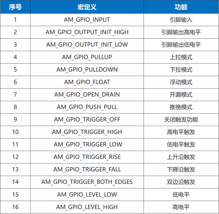

如下所示为GPIO的标准接口文件中对GPIO引脚功能、引脚模式、输出电平以及中断触发方式等的定义。
GPIO
图2 GPIO标准接口文件宏定义

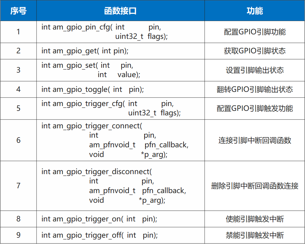

2、标准接口函数
如下所示为GPIO标准层的函数接口,通过传入引脚编号、配置功能标志、回调函数等对应的参数,即可实现GPIO引脚的功能配置。在了解GPIO外设标准层数据类型和接口函数之后,就明确了驱动层需要为标准层所提供的内容。
GPIO
图3 GPIO标准层函数接口

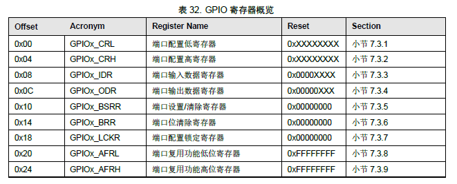

HW层对应到具体的外设,其提供的API基本上是直接操作寄存器的内联函数。根据芯片手册来添加外设的寄存器列表;并编写寄存器相关操作的内联函数。以某款芯片的GPIO为例,如下所示为GPIO的寄存器列表,从而来明确各个寄存器的功能。
GPIO
图4 GPIO寄存器列表

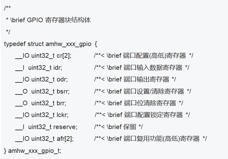

根据寄存器列表,我们了解并分析了各个寄存器功能以及要配置的各个功能,其他寄存器位该如何配合等。如下所示为GPIO寄存器结构体定义。
GPIO
图5 GPIO寄存器块结构体定义

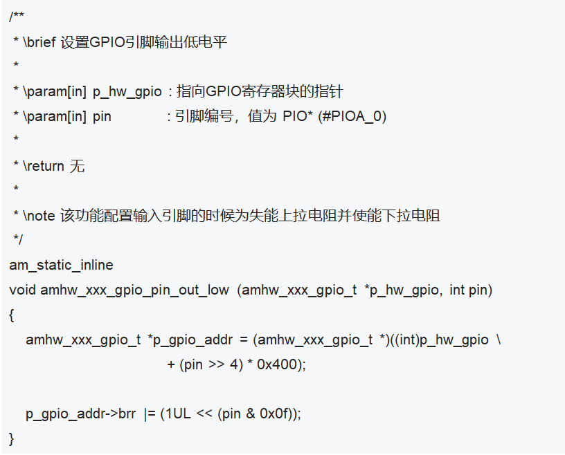

接下来编写每个寄存器的功能操作函数即可完成外设硬件层的开发。以GPIO的端口位清除寄存器brr为例,来编写该寄存器的硬件层函数接口,如下所示:
GPIO
图6 GPIO_BRR寄存器操作函数
在每个寄存器的操作函数编写完毕后,可能硬件层的接口还有所欠缺,需要提供一些方便用户使用的简单的功能性函数。在后续开发时,若发现有需要,可以反过来再添加。

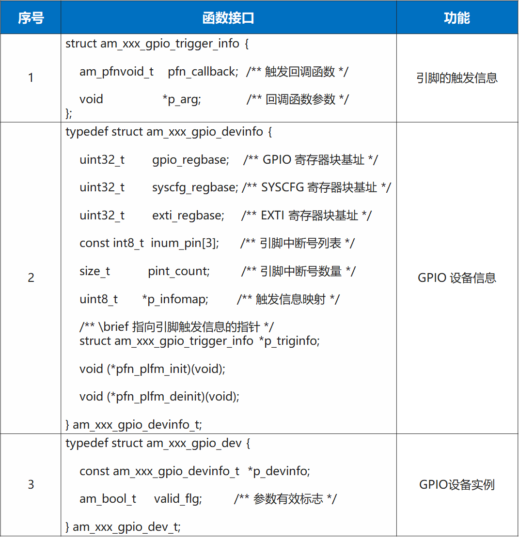

1、定义设备信息结构体和设备结构体
驱动层首先应该搭建好相关结构,再去实现外设的功能函数。在AMetal中,每个设备都应该有与之对应的设备结构体和设备信息结构体。
设备结构体主要用于内存分配,与设备相关的变量都应该定义在设备结构体中。
设备信息结构体通常至少包含一个硬件层定义的指向寄存器基地址的指针类型成员,除此之外,还包含一些设备的初始化配置信息,如中断号、外设信息等成员。
GPIO
图7 GPIO设备信息结构体和设备结构体定义

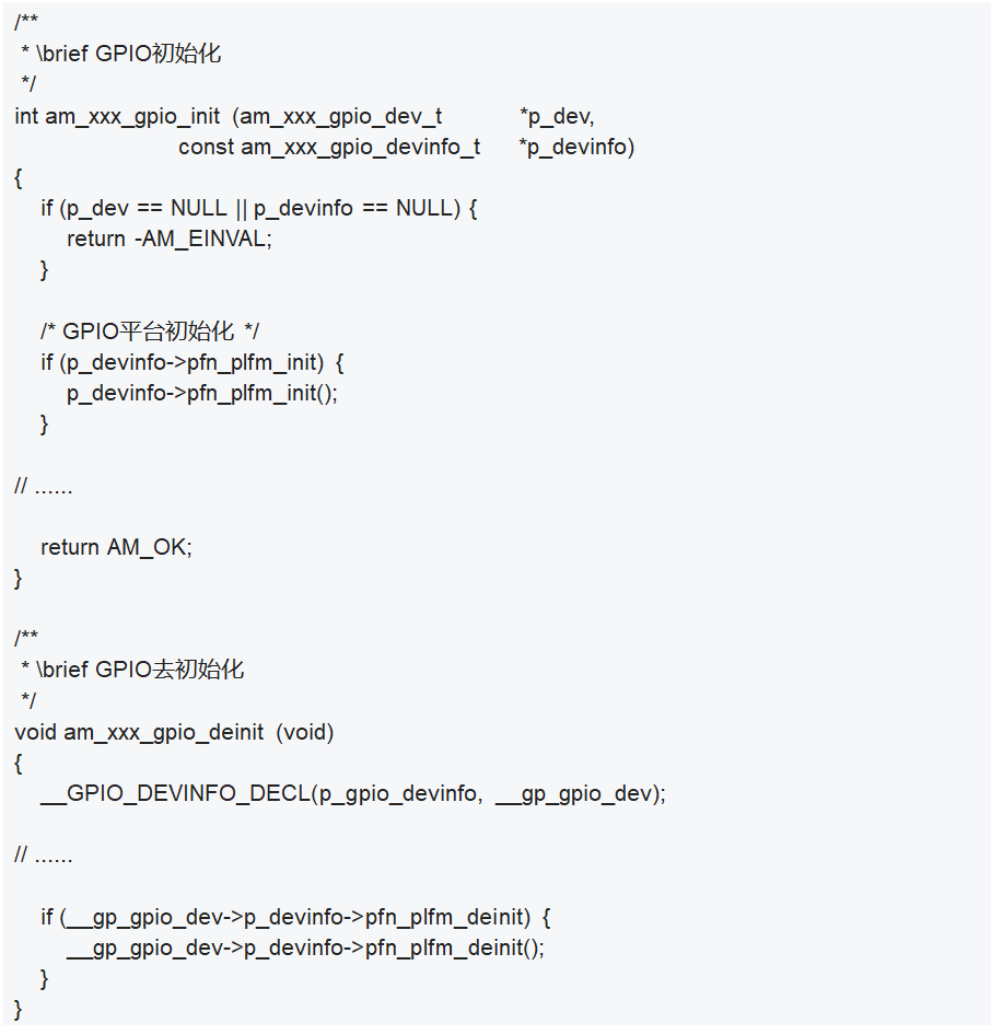

如下所示为GPIO初始化函数和解初始化函数;初始化函数主要是为了初始化设备中的标准服务和硬件相关设置;解初始化函数是为了释放内存资源和硬件资源。
GPIO
图8 GPIO初始化函数和解初始化函数

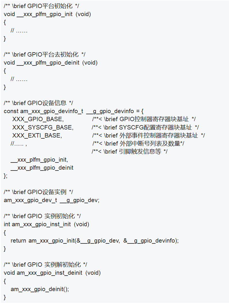

开发完驱动层我们知道,用户使用一个外设的过程是,先调用驱动初始化函数,该函数返回一个handle,后续的所有操作,用户直接使用该handle作为参数调用标准接口层函数即可。
以某款芯片的GPIO为例,如下所示为GPIO的用户配置文件,主要包含设备信息结构体、设备实例结构体及其平台初始化函数与解初始化函数。
GPIO
图9 GPIO用户配置文件

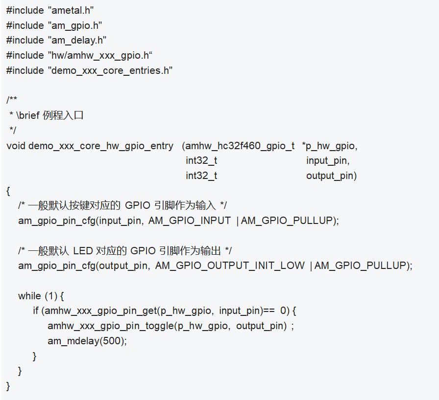

对于HW示例,通过调用硬件层的函数完成相应的配置,以此实现功能。如下所示为通过硬件层驱动来实现按键切换LED状态的示例。
GPIO
图10 GPIO_HW层示例
