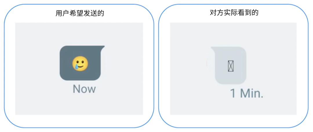

Unicode 每年都会对 Emoji 标准进行更新,用户越来越频繁地使用各种 Emoji,但却存在有约 96% 的 Android 用户无法正确查看新发布 Emoji 的问题,而 iOS 平台只有 16%,这一比例明显高出许多。
另外根据统计排名,前 100 位的 Emoji 占据了所有用户日常使用 Emoji 总量的 82%,但在约 20% 的情况下,当用户发送一个 Emoji 后,对方看到的却是豆腐块或一张损坏的图像,这种情况直接导致用户无法正确通过 Emoji 来传递自己的本意。如下图所示,用户发送了一张含泪的笑脸,但对方却只收到一个中间有 X 的方块 (我们称其为豆腐块)。
Andorid
△ Emoji 在发送和接受方的不同显示效果

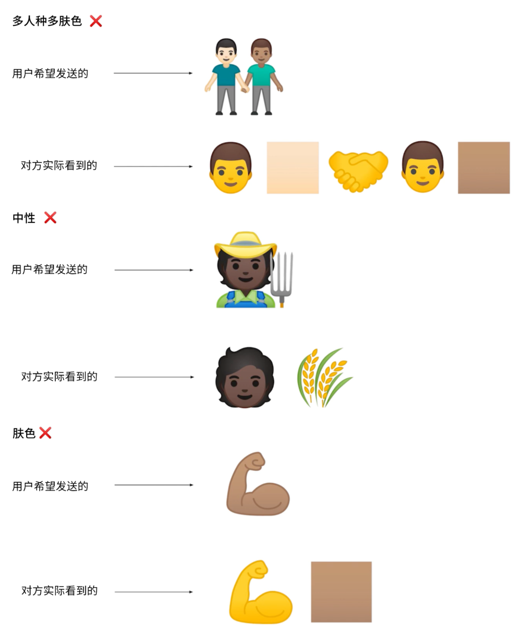

随着用户的增多,Unicode 也在不断增加新的 Emoji 来体现多元化和包容性,但是 Android 却并不能完全兼容这些新版的 Emoji,不同的 Android 版本对 Emoji 的支持程度也不同。比如以下的几个例子:
Andorid
△ Emoji 无法在不同 Android 版本间正确表达多样性和包容性
  1. 在 Android 7.0 Nougat 和更早版本上无法正确通过 Emoji 表示肤色。用户发送了一个表示深肤色手臂的 Emoji,但对方收到的却是一个手臂和深色方块的分解版本。
  2. 在 Android 8.0 Oreo 和更早版本上无法正确显示代表中性的 Emoji。
  3. 在 Android 9 Pie 和更早版本上不支持显示多人多肤色的 Emoji。

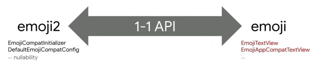

Emoji2 库是 AppCompat 库的一个新的依赖项,虽然它会代替现有的 androidx.emoji 库,但是 API 几乎相同。在此次更新中,我们使用 androidx.startup 添加了新的初始化程序 (EmojiCompatInitializer),添加了新的默认配置,并且全部支持了 nullability 注解。另外,相较于 androidx.emoji,我们还删除了一些在使用 AppCompat 时不再需要的 TextView 子类,这使得在 RA 之后节省了约 14KB 的大小。

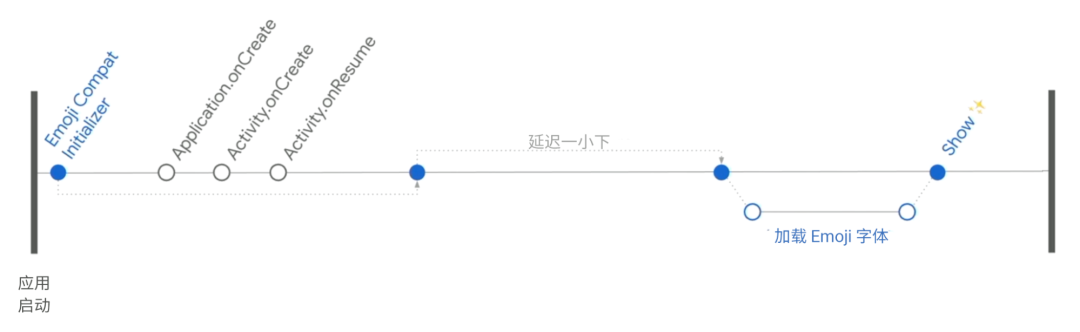

在这次更改中,一大新特性便是 EmojiCompatInitializer,它是一个使用了 androidx.startup 库的初始化程序,在应用启动时会自动配置 EmojiCompat。我们已对该初始化程序的性能进行了大量的调整,对于大多数应用来说使用默认配置已经完全足够,但如果您需要对应用启动做纳秒级别的优化,则可以考虑移除 startup 库和创建线程所带来的消耗。首先,确保先初始化 EmojiCompat,再执行 Activity.onCreate,这可以保证每个 TextView 都能显示新版 Emoji。然后,可以像 EmojiCompatInitializer 一样将 Emoji 字体加载延迟到首屏绘制之后,这样做是因为虽然加载过程是在后台线程中进行的,但它还是执行大量的网络和磁盘 I/O 操作,这些操作会同首屏加载一起抢夺资源。
这里再次强调,我们已对该初始化程序的性能进行了大量的调整和优化,除非必要,请使用 EmojiCompatInitializer 的默认实现。

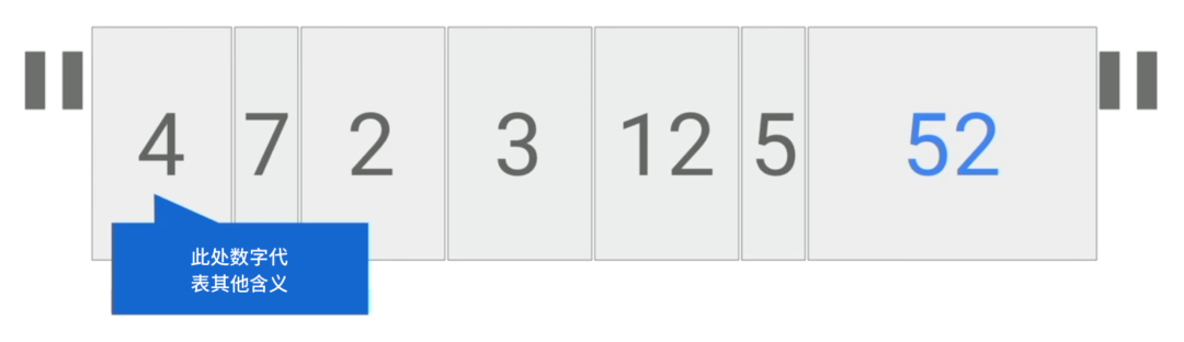

Emoji 属于一种图形字符,是字符串的一部分。它就像字母 "I" 一样,只是绘制方式和从属的字体文件不同而已。但是对于计算机来说,它并不会特意关心什么是 Emoji 或字母 "I",一个字符串本质上就只是一组码点,其中的数字通过 Unicode 进行分配,代表着计算机上会出现的每一个字符。
现在 Unicode 并不仅仅只是一种格式了,它还代表了制定该标准的委员会,委员会会决定一些事情,比如数字 7 代表字母 "I" (实际上 7 并非真正代表字母 I 的码点,此处仅仅是举个例子)。那么当您试图在 Android 上渲染上述表示字符串的码点时会发生什么呢?

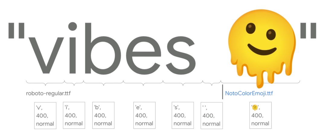

但是,当遇到 Emoji 字符时,您可能会觉得它会进行完全不同的渲染方式,毕竟它看起来不像任何其他的字母。但实际上,Emoji 就是个文本,由码点表示,同字母 "I" 和 "I" 一样没什么区别,绘制它的方式就存储到了字体中。Android 会首先尝试在字体中查找无斜体且正常粗细的 "融化脸",但这一次发现在 roboto-regular 中并没有想要的结果,便会去 NotoColorEmoji 中进行查找,这是 AOSP 上预装的 Emoji 字体,它包含了每个 Emoji 的图像,在 Android 平台上通过这种字体绘制 Emoji 和绘制字母 "I" 的方式完全相同,都是查找字体文件后在屏幕上绘制出来。

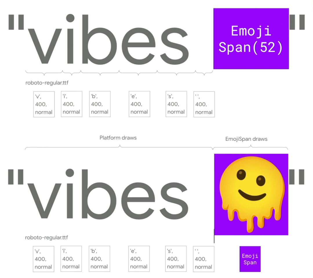

在将字符串发送到 Android 系统之前,在字符串上会调用 EmojiCompat.process 方法,此调用将遍历并查找那些系统不知道如何绘制的 Emoji,并为每个 Emoji 添加一个 EmojiSpan,这是一个替换 Span,这意味着它将只替换该段字符串中对应的内容。系统会直接使用 roboto-regular.ttf 正常绘制,但当找到 EmojiSpan 时它会将绘制权转交给 Span。
在该 Span 中 Android 使用了两个方法,首先,它会获取字符尺寸并告诉 Android 要在文本布局中为此 Span 保留多少空间,然后,当需要绘制字符串时,它将调用 EmojiSpan 上的 draw 而非自行绘制。在 EmojiSpan 中,它知道 Compat 版的 Emoji 字体位置,并能直接从中绘制出 "融化脸"。再返回到渲染阶段,平台将调用 EmojiSpan.draw,整个区域将由 EmojiSpan 进行绘制,而非平台。实际上,从平台的角度来看 EmojiSpan 只是在字符串中间绘制了一张图片,并没有别的特殊操作。
