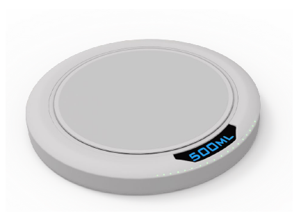

一款按时提醒人们饮水、记录不同时段饮水量、帮助人们养成良好饮水习惯的智能产品开始大受市场青睐。涂鸦智能赋能的智能杯垫实用又简单,还可以DIY,接下来我们就一起来看看!(成果如图一所示)

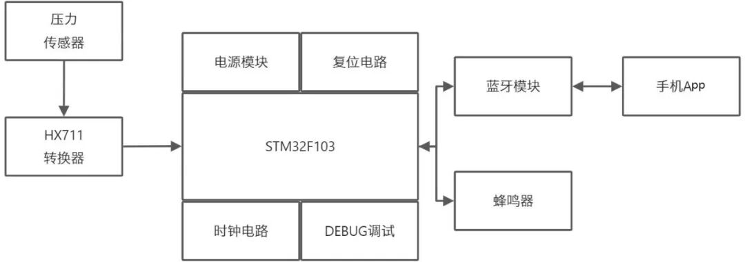

该项目设计的重点主要在于通过压力传感器的检测,来获取水杯的重量数据; 涂鸦蓝牙通讯模块实时从主控器上接收分析后的数据,并将分析结果传输至涂鸦智慧生活App,最终移动设备端通过服务器查看数据。其流程整体框架如图二所示:

(图一:智能杯垫)
传感器
(图二:流程框架图)

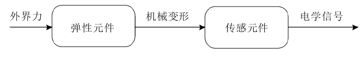

压力传感器的工作原理如图三所示:
传感器
(图三)
弹性元件在特定方向上受到外力发生的机械变形时,在其内部会引发极化现象;同时在它的两个对立面上衍生出正负相反的电荷。
当外部力卸去时,会恢复到不带电状态,再通过对电学信号进行检测,并利用相关转换处理计算出所受压力的大小。

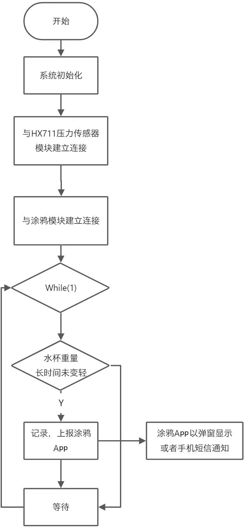

无线压力传感器的软件设计包括硬件以及上位机的设计,如图四所示:
传感器
(图四)

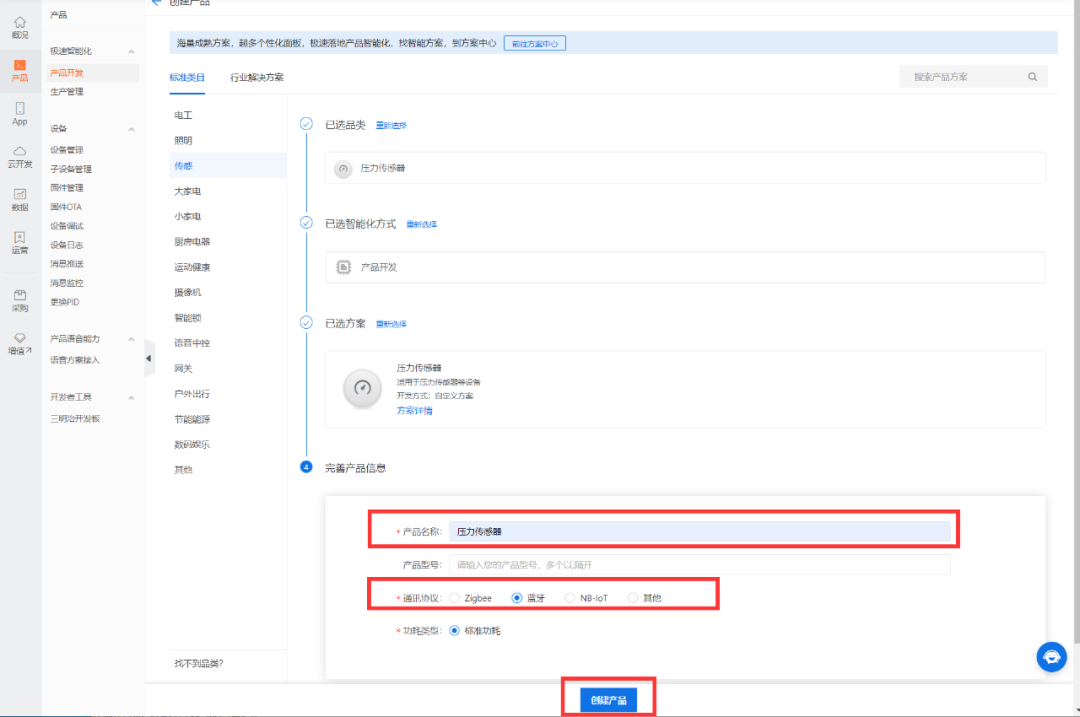

06  涂鸦模块开发
涂鸦 IoT 开发平台提供一站式解决方案,通过几个简单步骤即可完成产品开发。首先,进入涂鸦 IoT 开发平台创建产品、选择蓝牙协议(如图五所示,当然也可以根据实际项目需要,选择 Zigbee 或者 NB-IoT )。
传感器
(图五)

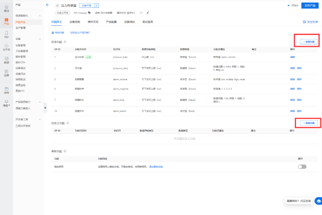

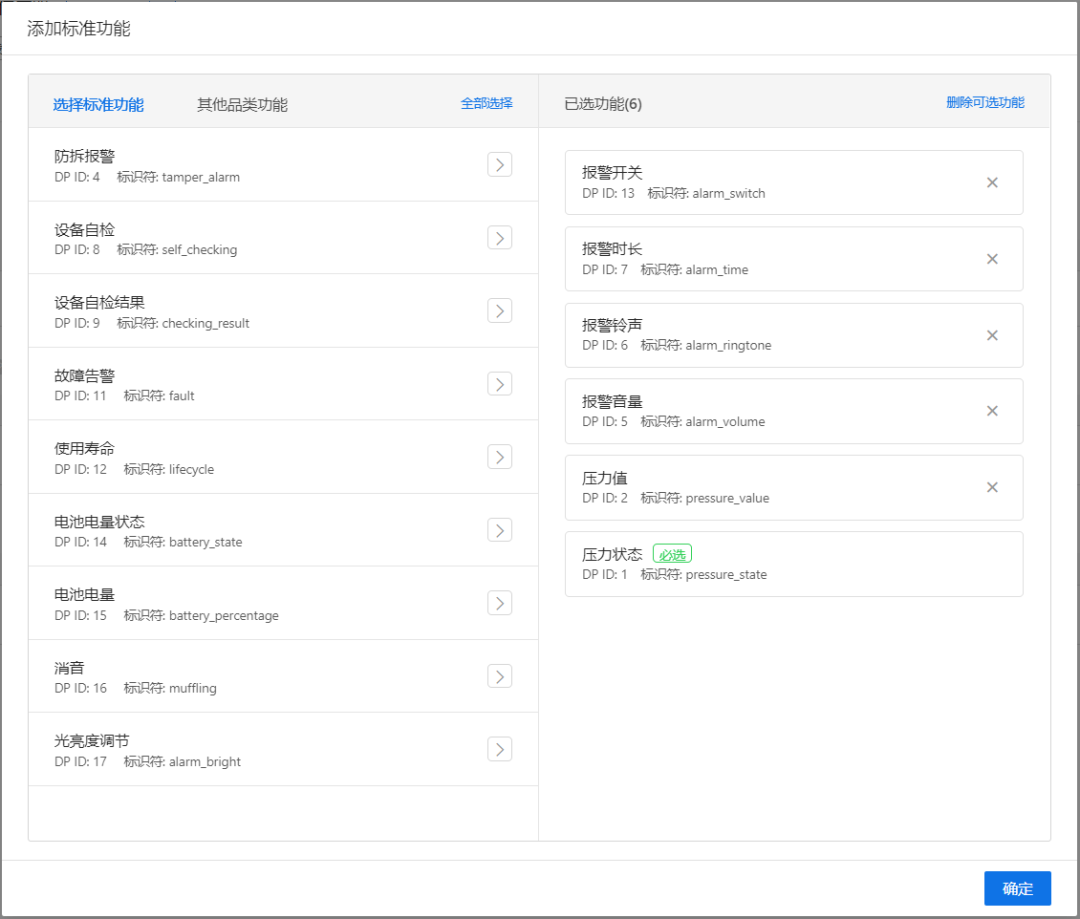

创建完毕,在功能定义中添加功能,也可以自定义想要的功能。
传感器
传感器
(自定义添加功能)

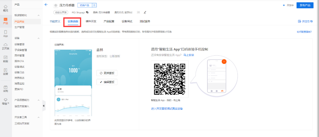

在设备模板中定义自己想要的 App 界面,相比于其它的模块,我个人认为这是一个无法比拟的优势。
传感器
(App界面)

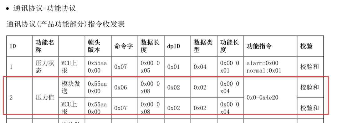

同时涂鸦模组提供了标准化的开发流程,在通讯协议中可以看到需要上报的指令以及接收的指令,然后根据指令进行开发。
传感器
(通讯协议指令收发表)

可以在涂鸦智慧生活 App 中实时查看数据,若用户一定时间内没喝水则会有告警产生。同时可以设置告警音量和声音类型,也可以开通手机短信或 App 提醒等增值服务。
