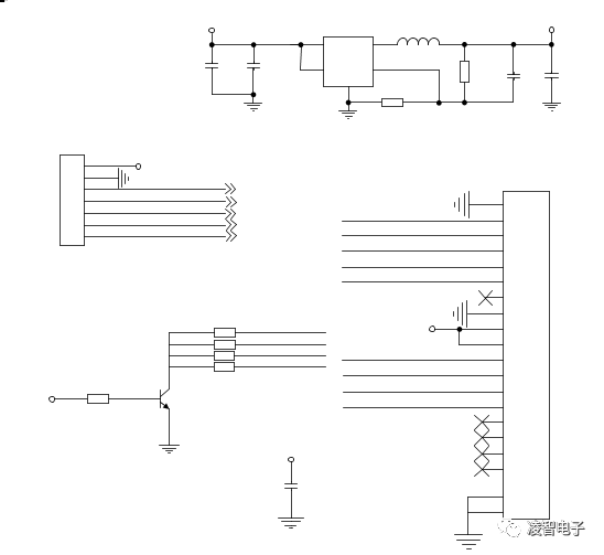

模块整体硬件电路如图1所示,电路中包含了电源电路、液晶接口以及小凌派-RK2206开发板连接的相关引脚。
lcd
图1 硬件电路图

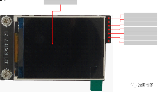

其中,液晶屏ST7789V的相关引脚资源如图2所示。
lcd
图2 液晶屏ST7789V硬件资源示意图

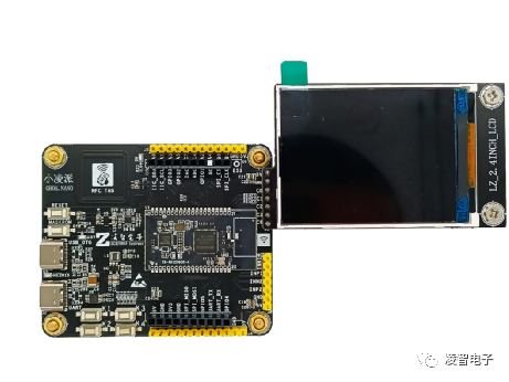

其中,LCD液晶屏与小凌派-RK2206开发板连接如图3所示。
lcd
图3 2.4寸液晶屏和小凌派-RK2206开发板连接图

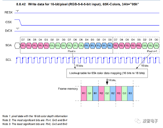

3. LCD的点数据设计
ST7789V采用SPI通信方式,数据传输协议如下:
4-Line Serial Interface => 16-bit/pixel(RGB 5-6-5-bit input),65K-Color,3Ah="05h"
数据传输时序图如图5所示。
lcd
图5 ST7789V液晶屏SPI数据传输时序图
也就是每个像素占用2个字节,RGB为5+6+5。因此,往LCD液晶屏发送某一个像素信息的程序如下所示:
