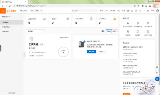

点击进入管理控制台,管理控制台如图6所示。
OpenHarmony
图6 管理控制台
