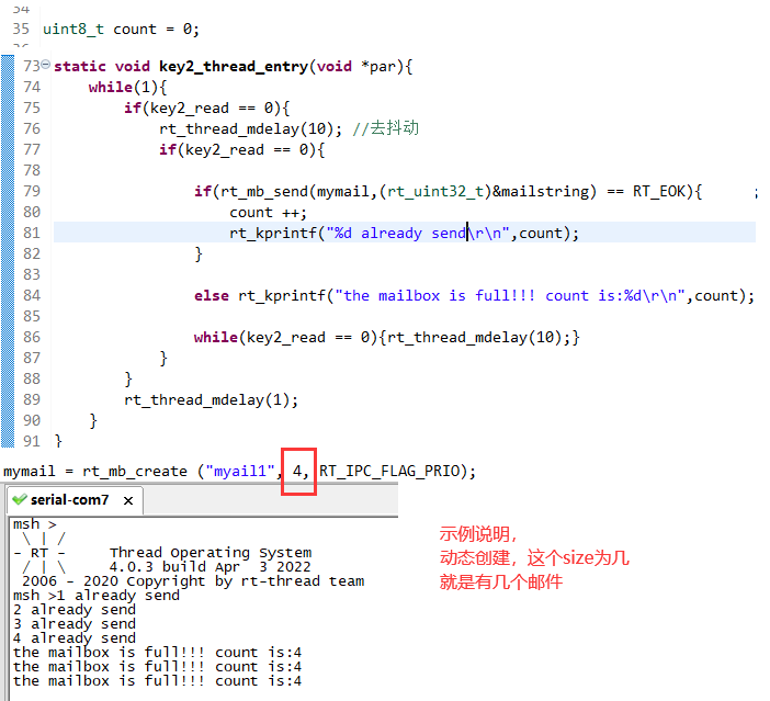

1.3.2 邮箱个数示例
在上面的例子中,我们开始创建的邮箱大小就一个,我们测试下,如果没有线程接收,是不是就会打印邮箱满的消息,我们把线程接收邮箱代码注释掉,其他还是和前面测试一样:
IPC
我们再来改一下,使用一个按键测试一下这个 size 是字节呢,还是直接是邮件个数,直接看图说明:
IPC

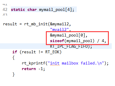

在静态初始化邮件时候,我们需要注意我们开辟的空间大小,需要是4的倍数,我们一般都是用数组除以4直接表示邮箱的size大小,如下:
IPC

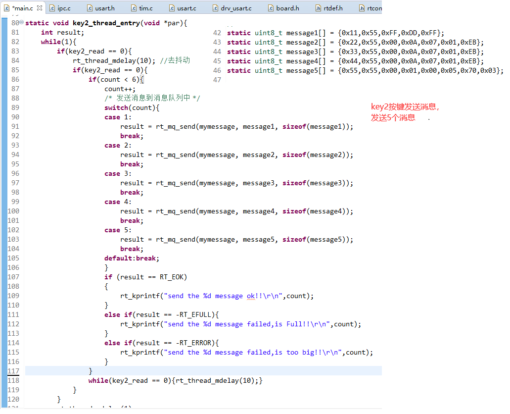

我们2个按键,通过Key2按键发送消息:
IPC

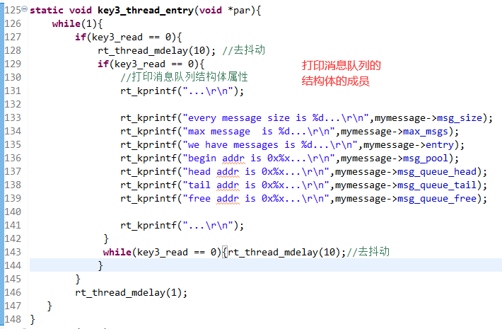

通过 Key3 打印 消息队列 对应的状态值:
IPC

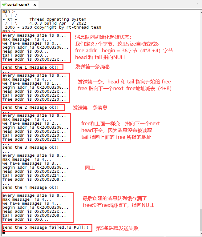

我们测试的时候,通过观察消息队列初始化以后的状态,然后每次发送以后观察 head,tail,free的变化情况,加深我们对消息队列的理解:
IPC
通过上面的示例再去理解消息队列的原理,就很直观了,如果有消息接收,观察地址的变化,同样的可以分析出接收消息时候的原理。
