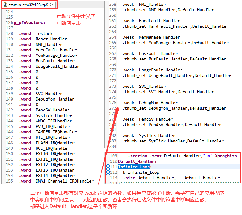

1.1.3 中断向量表
在 Cortex-M 内核上,所有中断都采用中断向量表的方式进行处理,即当一个中断触发时,处理器将直接判定是哪个中断源,然后直接跳转到相应的固定位置进行处理,每个中断服务程序必须排列在一起放在统一的地址上(这个地址必须要设置到 NVIC 的中断向量偏移寄存器中)。
还是在系统启动的时候,我们讲到过启动文件里面有中断向量表,对应着芯片上所有的异常:
RT-Thread
如果使用过 STM32CubeMX 开发的朋友应该知道,生成的工程中会有stm32xxxx_it.cstm32xxxx_it.h 这两个文件,在这个文件中就是我们 用户 中断处理的函数,和中断向量表是一一对应的,如下图所示:
RT-Thread
如果使能了中断不实现中断响应函数,发生中断后都会进入 Default_Handler这个死循环。
