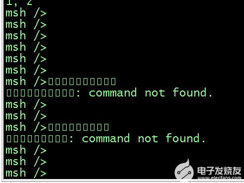

大家都知道,Linux退出一个控制台启动的程序,使用CTRL+C就可以把它退出来,我试了一下,发现它压根就不认CTRL+C,只是一直输出一些乱码符号。
qemu

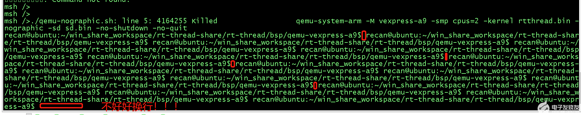

既然CTRL+C不能,那我用killall-9xxx总可以吧?难不成你还能逃脱Linux内核对你的管控?
于是另开一个控制台,直接killall-9qemu-system-arm,结果一试,的确可以退出QEMU(连进程都退出来了)。
但是问题来了,退出QEMU之后,这个控制台感觉乱来了,我一瞧回车,它都不好好换行了,你看看!
qemu

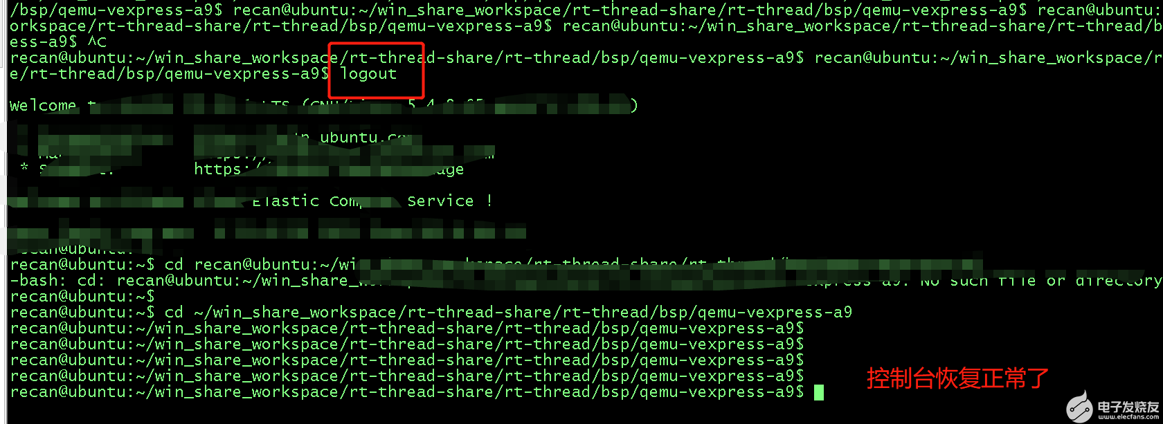

这就很让人难受了,控制台没法用了,而且这个时候敲命令进去还不能回显,也不知道你敲对了没有,只好退出命令行,重新登入,控制台得以恢复。
qemu

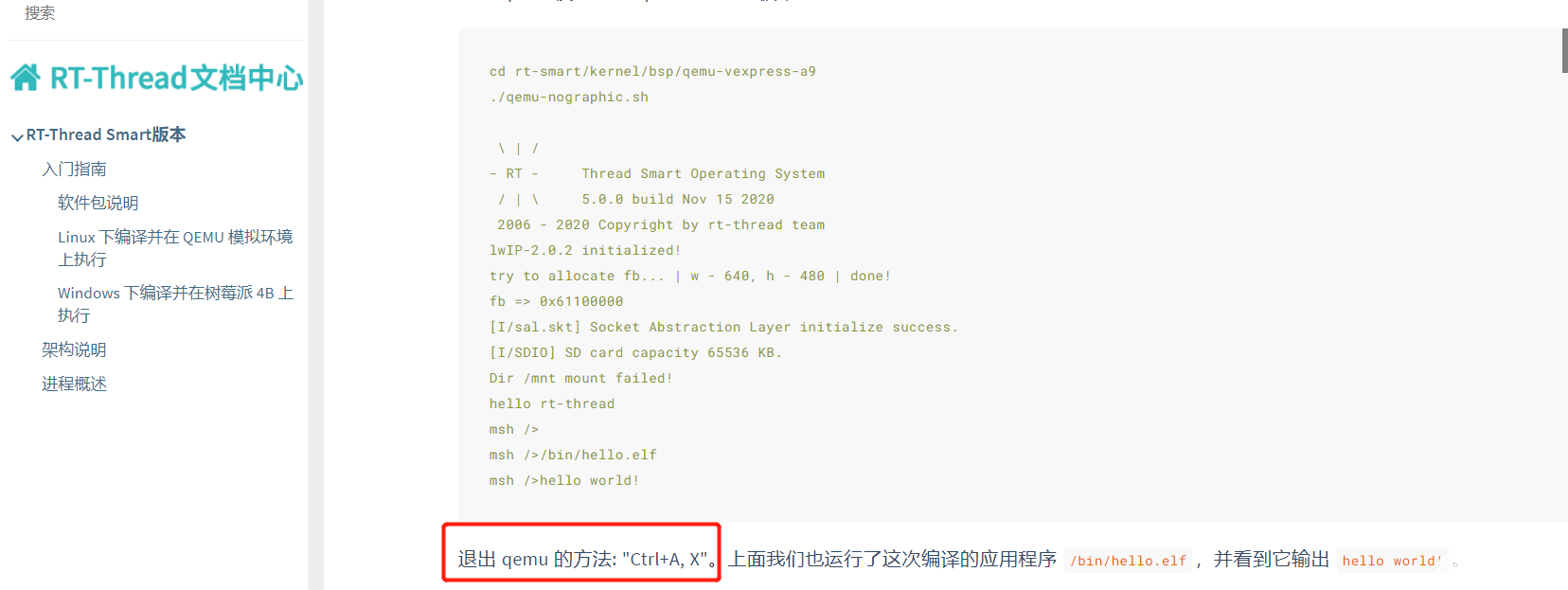

3.1 发现新大陆
直到今天,我偶然翻到RT-Thread的官方文档,对RT-Thread Smart版本的介绍的时候,有一个章节是介绍使用QEMU模拟环境进行代码调试运行的,里面居然提到了如何退出QEMU
qemu

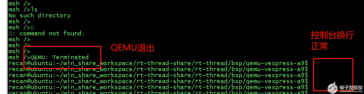

Word天呐,那种感觉简直像是发现新大陆一样。 马上登入QEMU开发环境做测试,果然,操作竟是如此的丝滑,就一个字!
qemu
真的像是历史难题被解决的那种感觉。

这个问题真的困扰了我至少2个月,每次一用QEMU,我就吐槽这个问题,没想到居然还是RT-Thread的指导文档拯救了我。
所以啊,凡事先查查别人已经整理好的问题,真的会事半功倍!
各位老铁,RT-Thread的文档中心,给我撸起来!!!
