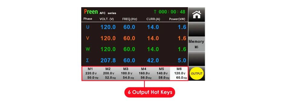

以全数字控制取代旧款模拟控制,可精细地微调电压与频率输出,让测试的准确度更上一层楼。搭配7寸彩色触摸屏,能轻松读取测试数据与设置不同测试组合。新增RS-232、RS-485通讯接口,让用户可在远程随时对单台或多台AFC变频电源设置测试参数、灵活地掌握测试项目。
6组快捷输出记忆组
变频电源
内建6组(电压/频率)快捷记忆组,方便用户将各国常见的电压/频率、高/低电压与频率限值等参数预先储存在记忆组内;并在输出中快速切换记忆组,满足在标准或异常电源输入下,产品能符合电气性能测试并达到相关标准的测试要求。

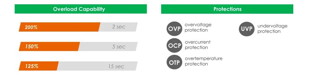

AFC具备125%、150%、200%的过载能力,能有效承载开机时的高启动电流;且产品内建过压、过流、输入欠压、过温及短路等保护,能快速保护及锁定故障信息、发出告警、并显示相对应之故障代码,方便使用者执行问题排查,加强机器及负载的安全及可靠性。
