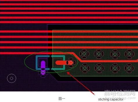

一般在空白区域的敷铜绝大部分情况是接地。只是在高速信号线旁敷铜时要注意敷铜与信号线的距离,因为所敷的铜会降低一点走线的特性阻抗。也要注意不要影响到它层的特性阻抗,例如在dual strip line的结构时。
这里又涉及到阻抗匹配的问题:可以把电源平面上面的信号线使用微带线模型计算特性阻抗,电源和地平面之间的信号可以使用带状线模型计算,在计算特性阻抗时电源平面跟地平面都必须视为参考平面。例如四层板: 顶层-电源层-地层-底层,这时顶层走线特性阻抗的模型是以电源平面为参考平面的微带线模型。
