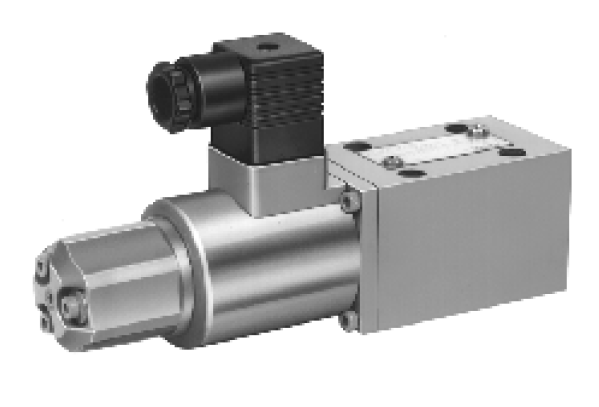

EDG-01V-A-1-PNT22-60T234比例压力控制阀
今日头条
1193人已加入
控制阀
控制阀

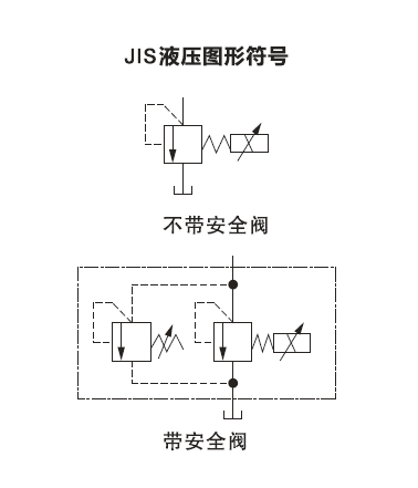

小型直流比例电磁铁和一个直通式溢流阀体组成。小流量液压系统的电-液比例控制先导阀,输入电流成比例地调压压力,运行需配套比例放大器。
最大工作压力B:0.5~6.9MPa,C:1.0~15.7MPa,H:1.2~24.5MPa
额定电流B:800mA,C:900mA,H:950mA
最大流量2L/min
最小流量0.3L/min
线圈电阻10Ω
