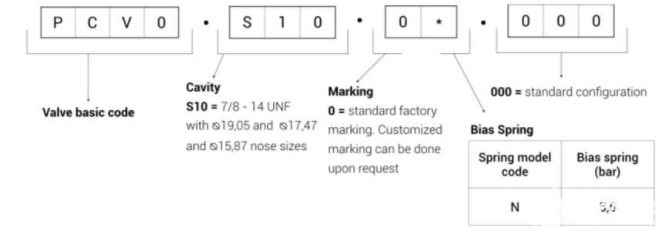

PCV是一种螺丝钉式的按需式压力补偿器,具有静态感应。无论负载压力如何,阀门按需将所需的优先流量(0到最大值)输送到4;入口流量在3。在怠速位置,阀门将在3处将所有输入流量传递到优先端口4。在4处增加压力(适用于池中的弹簧力)将导致在2处(通过输入流量)增加过量流量出口。2处的过剩流量可用于辅助功能。端口1是负荷感测压力端口。压力在1助推弹簧,并将池向后移动,以优先级流。
