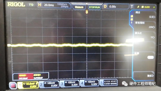

第一版PD放大电路经过修改电阻电容值,已经能够满足测量需求了,包括噪声、最低检出限和线性度等等。所以搭建了第二版放大电路,这次不再用电池供电,而是用了LDO。第一次上电测试LDO电源时,居然发现了明显的工频干扰(以后有机会还会整理下工频干扰这个难缠的问题),参见图2。
放大电路
放大电路
图2 示波器20Mhz带宽限制,最小接地环连接到LDO正电源处测得波形(约5.8mV峰峰值)
纳闷了好久,因为LDO的低频处的PSRR是非常高的,100dB都很常见。为啥50Hz的干扰都没有滤除呢?后来想起来输入电源电压跟输出电压是一样的,而学LDO时候学过,Vdrop-out越小那么PSRR会越小,当它等于零时,PSRR几乎也是零了。Vdrop-out变小唯一的好处就是效率会增加。通过增加电源电压后,工频干扰消失,参见图3。
放大电路
图3示波器20Mhz带宽限制、交流耦合,最小接地环连接到LDO正电源处测得波形(约4.59mV峰峰值)
最后,实测发现无论输入电压高低导致LDO输出电源是否有工频干扰,PD放大电路输出信号都是几乎没有区别的。就像图1提到的,可能就是因为运放在低频处的PSRR非常高,50Hz干扰完全可以滤除掉。
