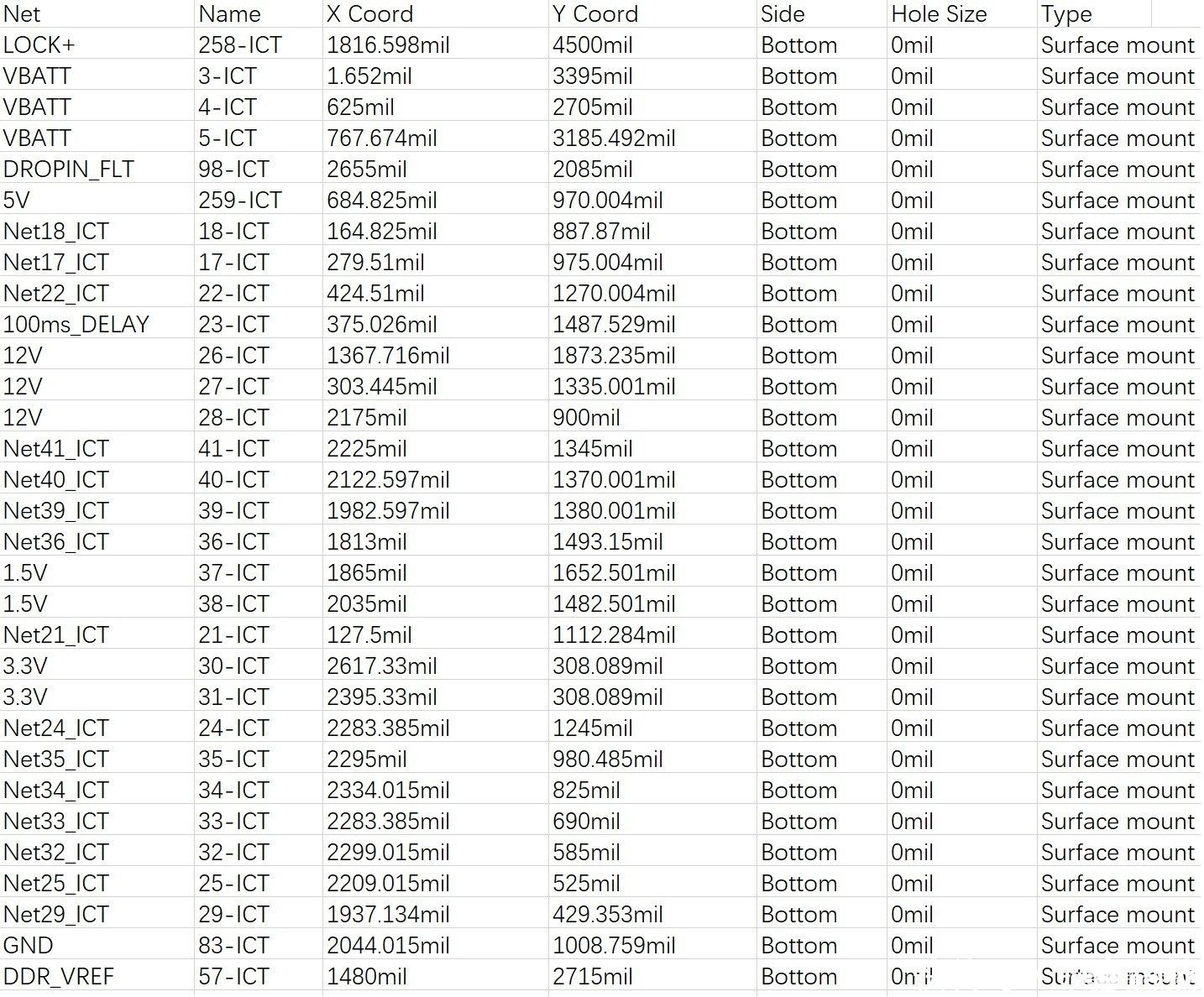

PCBA测试是指根据客户设计的测试点,程序和测试步骤制作FCT测试治具,然后将PCBA板放在FCT测试台上以完成测试过程。 PCBA的测试原理是通过FCT测试台连接PCBA板上的测试点,从而形成完整的路径,连接计算机和燃烧器,并上传MCU程序。 MCU程序将捕获用户的输入动作(例如,按住开关3秒钟),控制附近电路的开关(例如LED闪烁)或通过计算来驱动电动机旋转。通过观察FCT测试台上测试点之间的电压和电流值,并验证这些输入和输出动作是否与设计一致,就可以完成整个PCBA板的测试。
制作PCBA测试台需要哪些设计文件?
为了制造PCBA测试台(通常称为FCT功能测试台),客户需要提供PCBA板的测试点,测试点之间的标准电压/电流值,允许的误差范围,测试步骤以及其他说明文件。
测试点文档举例:
PCBA
