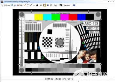

如下所示的几何位图图像分析(Geometric Bitmap Image Analysis)中,我们可以看到显示三个男孩部分的图像有较好的成像质量,然而我们如何定义它有多好呢?我们可以采用不同线对数的条纹图的对比度来量化评估成像的结果。
MTF

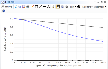

下图所示为透镜组的 MTF 图表,它提供了在透镜可以支持的最大空间频率下任意空间频率处的对比度。在这个例子中,我们将显示的最大空间频率设为100 cycles/mm。图中黑线表示衍射极限下的成像结果,即相同F数,但无像差的透镜组所能达到最好的对比度。
MTF

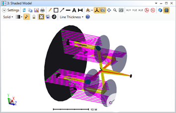

以下这种情况只能使用惠更斯MTF进行计算:系统中主光线无法完成追迹,则无法建立以主光线为中心参考的球面。在计算许多波前参数是都需要参考球面。在这样的情况下,可以改用惠更斯PSF和MTF进行计算。存在这种情况的应用实例之一是多镜面望远镜,其主光线并没有传播到像面上。
MTF

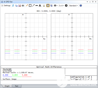

由于主光线无法追迹到像面,光程差(OPD)无法进行计算,因此基于光程差得到的所有参数都无法计算:
MTF

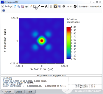

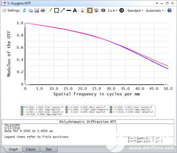

由于惠更斯计算不以任意一根光线作为参考,惠更斯MTF和PSF计算可以得到完美的结果。
MTF
MTF
