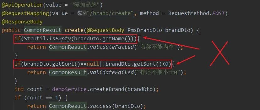

2. 数据校验的痛点
为了保证数据语义的正确,我们需要进行大量的判断来处理验证逻辑。而且项目的分层也会造成一些重复的校验,产生大量与业务无关的代码。不利于代码的维护,增加了开发人员的工作量。
