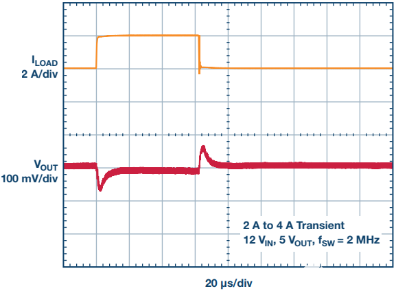

针对特定的应用,只需采用两个外部组件(VC引脚上的一个电阻器和一个电容器)以优化LT8646S的瞬态响应。图3示出了5 V/8 A输出LT8646S解决方案,图4则显示了采用优化补偿所实现的负载瞬态响应。

图4. LT8646S 12 V至5 V、2 A负载阶跃瞬态响应(图3所示设计,fSW = 2 MHz)。
在该解决方案中,开关频率被设定在2 MHz,因而允许使用一个小的1 μH电感器。另外,LT8645S/LT8646S还可在过载或短路情况下安全地承受电感器饱和,这得益于高速峰值电流模式架构。因此,不必为了应对过流瞬变而使用过大的电感器,除非必需防止出现持续时间很长的过载或短路。

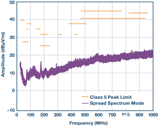

LT8645S/LT8646S均采用一种Silent Switcher 2架构,此架构结合了分离的热环路和集成化旁路电容器。因此,EMI性能对电路板布局是不敏感的,从而在那些要求超低EMI的设计中解除了工程师的这一设计担忧。图5给出了采用图3所示解决方案时的CISPR 25辐射EMI测试结果。利用铁氧体磁珠和电容滤波器,电路能够满足严格的CISPR 25 Class 5限制。

图5. 图3所示设计的LT8646S CISPR 25辐射发射测试结果(14 V输入至5 V/4 A输出,fSW = 2 MHz)。

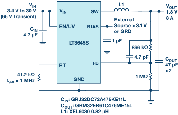

LT8645S和LT8646S具有仅40 ns的最短导通时间,因而使其能支持高降压比,甚至在2 MHz的高开关频率条件下也不例外。例如,在2 MHz频率下将48 V转换至5 V需要52 ns的导通时间,这是采用大多数转换器都做不到的。该降压比通常将要求工程师选择一款两级转换器(具有一个中间电压),但是,LT8645S和LT8646S单片式稳压器则皆能单独完成此转换,从而降低了电源尺寸和复杂性。
图6示出了一款用于达30 V之输入的1.8 V/8 A输出解决方案,其采用了工作在1 MHz开关频率的LT8645S。如果跳过某些开关周期是可以接受的,那么输入可升高至65 V的绝对最大额定值。当输出低于3.1 V时,LT8645S的BIAS引脚可连接至一个高于3.1 V(即3.3 V或5 V)的外部电源,以改善效率。

图6. 穿越65 V输入瞬变过程运行的LT8645S 1 MHz 1.8 V/8 A应用电路。
